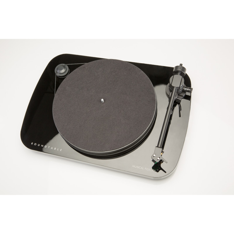

MUSICAL FIDELITY Roundtable S
Gramofon manualny
Musical Fidelity posiada wieloletnie doświadczenie w produkcji wysokich jakościowo gramofonów. Round Table nie stanowi wyjątku. Wyposażony w 9-calowe ramię z systemem anti-skating oraz stalowe łożyska umieszczone w obudowach z cyrkonu, Round Table jest solidną, niezawodną konstrukcją. Sercem urządzenia jest łożysko talerza - wokół tego punktu wszystko się kręci. Jest to rozwiązanie unikalne na tle innych konstrukcji.
Najważniejsze parametry:
• Zaprojektowany tak aby środek płyty winylowej oraz środkowy punkt napędu wokół którego pracuje łożysko talerza był jednocześnie idealnym środkiem samego urządzenia, co pozwala na perfekcyjne mechaniczne zbalansowanie całości
• Niskorezonansowe 9 calowe ramię z magnetycznym antyskatingiem, na stalowych łożyskach zabudowanych w cyrkonie z gumowym tłumieniem, poziome łożyska kulkowe wykonano w standardzie ABEC7
• Łożyska napędowe wykonane z wysokowęglowej stali narzędziowej
• Ekstremalnie bezwładna rama i system zawieszenia
• Bardzo wysokiej jakości ramię używane w kilkukrotnie droższych konstrukcjach
• Talerz na płyty winylowe wykonany z MDFu dla wysokiej masy i niskich rezonansów
• Cokół i stopy dopełniają stabilności oraz fizycznej izolacji systemu
• Tryb sterowania Manualny
• Typ ramienia proste, wykonane z aluminium
• Typ napędu Paskowy
• Typ wkładki MM/MI
• Posiada pokrywę NIE
• Silnik łożyska napędowe wykonane z wysokowęglowej stali narzędziowej
• Talerz MDF o wysokiej gęstości
• Prędkości obrotowe 33 i 1/3 RPM 45 RPM
• Nacisk 0 - 25mN (0 - 2.5g)
• Długość ramienia 23cm (9 cali)
• Masa ramienia 14g
• Stosowana przeciwwaga nr 82, waga 114g (± 1g), dla wkładek o masie 5-13g
• Szlif Eliptyczny
• Overhang 18mm
• Przedwzm. gramofonowy NIE
• Stosunek sygnał/szum mechaniczny: 39dB, elektryczny: 65dB
• Wyjście USB NIE
• W zestawie:
- wkładka Audio Technica AT95E lub podobna (zamontowana)
- zasilacz
- białe bawełniane rękawiczki
- mata filcowa
- klucz imbusowy 1.5mm (do regulacji przeciwwagi)
- klucz imbusowy 3.0mm (do regulacji siły nacisku)
- plastikowe narzędzie do zmiany prędkości
- kabel cinch z uziemieniem
- plastikowy adapter dla płyt z większym otworem
- plastikowe narzędzie do regulacji siły nacisku ze skalą mN
• Zużycie prądu maks. 5W
• Wymiary: Wysokość 10cm, Szerokość 48.2cm, Głębokość, 34.2cm
• Waga : 6kg
