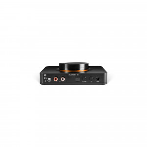

USB Audio Class 2 - PCM i DSD
Element III obsługuje do 32/384 kHz PCM i DSD128 dzięki naszemu silnikowi XMOS XU208 drugiej generacji. Chociaż nie twierdzimy, że ma wymierną przewagę wysokich częstotliwości próbkowania, UAC2 z punktem końcowym ASIO zaspokoi Twoje pragnienie do słuchania wysokiej jakości audio.

Łączność
• Wejścia cyfrowe: USB typu B i TOSLINK
• Wyjście słuchawkowe: 6,35 mm (1/4")
• Wyjścia przedwzmacniacza: RCA
