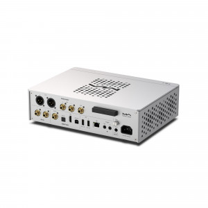

Prawdziwe centrum audio
Zaprojektowany z myślą o koncepcji „centrum audio na wszystkie scenariusze”, posiada pięć interfejsów wejściowych: optyczne, koncentryczne, USB Audio, HDMI ARC i analogowe wejścia RCA. Niezależnie od tego, czy potrzebujesz rozrywki w salonie, konfiguracji stacjonarnej, systemu winylowego czy nowoczesnego systemu streamingowego, wszystkie źródła dźwięku można bezproblemowo podłączyć, aby uzyskać „jedno urządzenie na wszystkie scenariusze”. Źródła dźwięku możesz bezproblemowo przełączać za pomocą pilota IR lub aplikacji MA Remote.
Od desktopu do salonu
Dzięki wysokiej jakości interfejsom analogowym XLR i RCA budowa systemu z głośnikami aktywnymi staje się łatwiejsza. Nie musisz martwić się o dopasowanie wzmacniacza, czy skomplikowane okablowanie — niezależnie od tego, czy tworzysz system Hi-Fi, czy ulepszasz rozrywkę w salonie, możesz uzyskać dźwięk studyjnej jakości w minimalistyczny sposób. Wyjścia analogowe oferują dwa ustawienia napięcia wyjściowego, dostosowane do aktywnych głośników o różnych wymaganiach wzmocnienia.

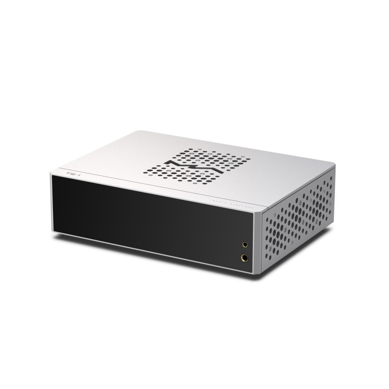

Udoskonalone strojenie
TS-1 został wyposażony w 6,35 mm niezbalansowane i 4,4 mm zbalansowane wyjścia oraz nowy, w pełni zbalansowany, wysoko-biasowy dyskretny wzmacniacz słuchawkowy o impedancji wyjściowej wynoszącej zaledwie 1 Ohm. Zapewnia to skuteczną dynamikę napięcia, nawet w przypadku słuchawek o niskiej impedancji i wysokiej czułości. Specjalnie dostrojony do nowoczesnych słuchawek o wysokiej rozdzielczości, utrzymuje rozszerzenie wysokich częstotliwości, jednocześnie subtelnie ograniczając wysokie tony, zapewniając bardziej komfortowe, długotrwałe wrażenia odsłuchowe. Dzięki dwupoziomowemu ustawieniu napięcia wyjściowego bez wysiłku obsługuje zarówno niskoimpedancyjne IEM, jak i pełnowymiarowe słuchawki o wysokiej impedancji.

Wejścia cyfrowe
KONCENTRYCZNE I OPTYCZNE
PCM 16-24Bit /44,1 kHz, 48 kHz, 88,2 kHz, 96 kHz, 176,4 kHz, 192 kHz
DSD 2,8 MHz (DoP)
ARC HDMI
Dźwięk USB
PCM 16-24Bit /44,1 kHz, 48 kHz, 88,2 kHz, 96 kHz, 176,4 kHz, 192 kHz, 352,8 kHz, 384 kHz, 705,6 kHz, 768 kHz
DSD 2,8 MHz, 5,6 MHz, 11,2 MHz (DoP)
DSD 2,8 MHz, 5,6 MHz, 11,2 MHz, 22,4 MHz (natywne)

Wyjścia liniowe
XLR
SNR: 123 dB A-ważony
THD+N: < 0,00018% przy 1k, < 0,00022% przy 20 Hz-20 kHz
Pasmo przenoszenia: 20 Hz-20 kHz ±0,1 -3 dB przy 80 kHz
Przesłuch: >-140 dB
Poziom wyjściowy: 4,5 VRMS @ 0 dB / 0~4,5 VRMS regulowany
RCA
SNR: 120 dB A-ważony
THD+N: < 0,00020% przy 1k, < 0,00022% przy 20Hz-20kHz
Pasmo przenoszenia: 20Hz-20kHz ±0,1 -3dB@80kHz
Przesłuch: > -120 dB
Poziom wyjściowy: 2,2VRMS @ 0dB / 0~2,2VRMS regulowany
SUB
Częstotliwość odcięcia: 150Hz@-3dB
Wyjścia słuchawkowe
4,4 mm zbalansowane
SNR: 119 dB A-ważony
THD+N: < 0,0004% przy 20 Hz-20 kHz 4 V RMS
Pasmo przenoszenia: 20 Hz-20 kHz ±0,5 -3 dB przy 22 kHz
Impedancja wyjściowa: < 2Ω
Moc wyjściowa: 1000 mW@33Ω, 1000 mW@300Ω, 500 mW@600Ω, 1% THD
Wzmocnienie: +12dB
SNR: 116 dB A-ważony
THD+N: < 0,0004%@20Hz-20kHz 2VRMS
Impedancja wyjściowa: < 1Ω
Moc wyjściowa: 1400 mW przy 33 Ω, 250 mW przy 300 Ω, 130 mW przy 600 Ω, 1% THD
Wzmocnienie: +12dB
Sieć
Sieć lokalna
10/100/1000 Mb/s
Wi-Fi
Częstotliwość: 2,4 GHz / 5 GHz
USB
2x USB 3.0

Trigger
Trigger in
Prąd stały 6-12 V <10 mA
Trigger out
DC 12V/50mA MAKS.

Zasilanie
 Wejście prądu przemiennego
Zasilacz impulsowy o szerokim napięciu
Napięcie zasilania: AC 100V-240V 50/60Hz
Pobór mocy w trybie czuwania: < 5 W
Maksymalne zużycie energii: < 35 W
Wejście prądu stałego
Napięcie zasilania zewnętrznego: DC 12V ±10%
Moc zewnętrzna: większa niż 36 W
Wtyczka zasilająca: średnica zewnętrzna 5,5 mm; średnica wewnętrzna 2,1 mm (+ dla wewnętrznej, - dla zewnętrznej)
