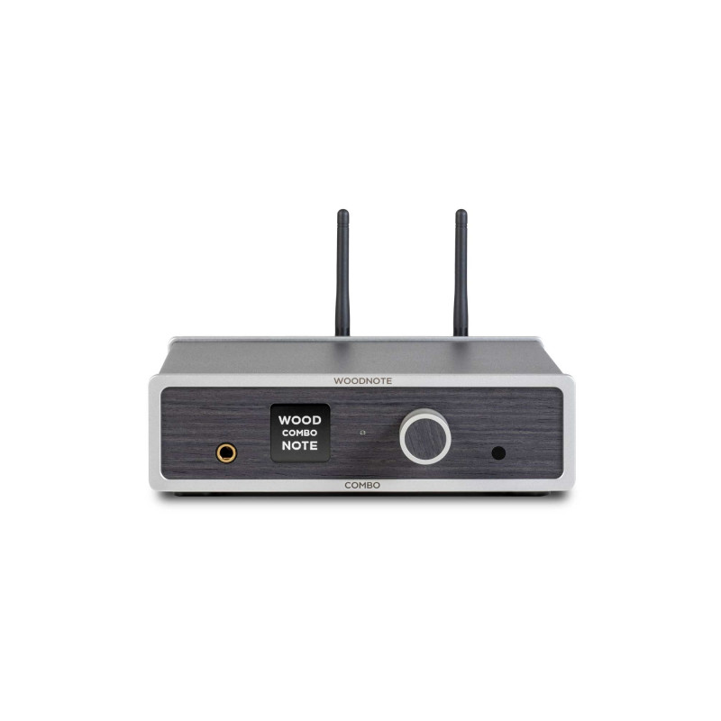

Pierwszym członkiem naszej nowej rodziny produktów jest urządzenie typu „wszystko w jednym”, które łączy w jednej obudowie streaming o jakości studyjnej i audiofilską perfekcję. Z dumą „Made in Germany”, wyznacza nowe standardy w zakresie technicznej precyzji, minimalistycznej elegancji i wyjątkowego dźwięku. Po prostu podłącz głośniki i ciesz się muzyką!
Koncepcja, która ekscytuje!
Woodnote COMBO łączy procesor strumieniowy o wysokiej rozdzielczości z innowacyjnym Power-DAC. Dzięki ultrakrótkiej ścieżce sygnału zapewnia imponującą jakość dźwięku i stabilne 50 W przy 4 omach — idealne do głośników o wysokiej wydajności, małych modeli wolnostojących i głośników półkowych, takich jak MOVE mini.
Niezrównana wszechstronność:
COMBO obsługuje radio, podcasty, usługi strumieniowe, UPnP/DLNA, płyty CD (z napędem zewnętrznym), połączenia telewizyjne przez HDMI i działa zarówno jako wzmacniacz słuchawkowy, jak i potężny wzmacniacz mocy. W połączeniu z naszym nowym mini głośnikiem stacjonarnym MOVE zapewnia prawdziwie wysokiej klasy dźwięk w kompaktowej formie.
Najlepsza technologia:
Ciesz się strumieniowaniem w najwyższej jakości studyjnej, wspieranym przez wiodącą koncepcję przetwornika D/A z resamplingiem DSD. Starannie zaprojektowany czterowarstwowy układ PCB i potężne wzmacniacze klasy AD dopełniają pakiet.
CECHY KLUCZOWE:
• Sprawdzona, niezwykle stabilna platforma streamingowa z odtwarzaniem w wysokiej rozdzielczości do 384 kHz / 24 bit i natywnym DSD do 256.
• Szeroka gama usług przesyłania strumieniowego z jakością studyjną.
• Przejrzysta i przyjazna użytkownikowi aplikacja z wieloma funkcjami.
• Obudowa z najwyższej jakości aluminium w stylu retro-futurystycznym.
• Cyfrowe wejścia i wyjścia, złącze HDMI do podłączenia telewizora oraz wysokiej jakości wyjście słuchawkowe.
• Bardzo niskie zużycie energii: 8 W podczas korzystania ze słuchawek, mniej niż 20 W przy głośności pokojowej.
• Opracowanie, produkcja i projektowanie aplikacji: Wyprodukowano w Niemczech.
• Konstrukcja obwodu o stałym niskim poziomie zakłóceń: całkowite oddzielenie sekcji cyfrowej i analogowej, w pełni zbalansowany układ obwodu, liniowe regulatory napięcia o niskim poziomie szumów. Unikanie regulatorów przełączających i źródeł zakłóceń, takich jak duże wyświetlacze.
• Konstrukcja konwertera dwustopniowego: synchroniczne ponowne próbkowanie i konwersja delta-sigma na sygnał 1-bitowy (DSD) w domenie cyfrowej. Regulacja głośności i filtrowanie wyjściowe są wykonywane w module DAC w domenie analogowej. Filtrowanie sygnału DSD w domenie analogowej z szerokością pasma 100 kHz.
• Całkowite pominięcie filtrów nadpróbkowania cyfrowego podczas odtwarzania.
Zasilanie: 90 – 240 V, 50 – 60 Hz
Pobór mocy: 0,5 W w trybie gotowości, 12 W podczas pracy, 140 W Max
Wymiary: 207 x 250 x 62 mm (szer. x gł. x wys.)
Waga: 1,7 kg
Ethernet: 100 Mbit/s
Wi-Fi: Dual-Band 802.11a/b/g/n/ac, obsługa WPS
Bluetooth : 4.2, A2DP, kodeki SBC/AAC
USB: Szybki interfejs hosta dla dysków twardych, pamięci USB, napędów CD-ROM, maks. prąd wyjściowy 1 A
Obsługiwane kodeki : WAV, FLAC, AIFF, ALAC, MP3, AAC, Ogg Vorbis, WMA, natywny DSD
Obsługa UPnP i DLNA
Rozdzielczość PCM: 44,1 kHz do 384 kHz, 24 bity (Wi-Fi do 192 kHz)
Rozdzielczość DSD: DSD 64 do DSD 256 (Wi-Fi do DSD 128)
Odtwarzanie bez przerw
Usługi przesyłania strumieniowego: TIDAL Connect, Qobuz, Deezer, HighResAudio, Spotify
Radio internetowe i podcasty
Roon Ready
Parametry audio:
- Rozdzielczość: 384 kHz/24 bity i natywny DSD 256
- Zakres dynamiki: > 120 dB
- THD i szum: < 0,002% (@ 0 dB FS)
- Zegar główny: Femto-zegar MEMS o bardzo niskim poziomie jittera
- Ponowne próbkowanie: zakres dynamiki 180 dB, rozdzielczość 32-bitowa, bit-perfect lub DSD
- Tłumienie jittera dla ponownego próbkowania: > 60 dB
- Zakres regulacji głośności: od 0 do 60 w krokach co 1 dB
- Regulacja balansu: + / - 6 dB w krokach co 1 dB
- Pasmo przenoszenia: 1 – 50 kHz (-3 dB)
Wejścia: Dwa wejścia cyfrowe (RCA i TOS), LAN, USB i HDMI eARC 2.1
Wyjścia: Dwa wyjścia cyfrowe (RCA i USB), jedno wyjście liniowe z regulacją głośności (RCA)
Wyjście głośnikowe: Wtyki bananowe 4 mm, 2 x 50 W przy 4 omach, 2 x 30 W przy 8 omach
Wyjście słuchawkowe: Gniazdo 6,35 mm, zalecana impedancja 30 - 200 omów, zalecana czułość >100 dB/mW
