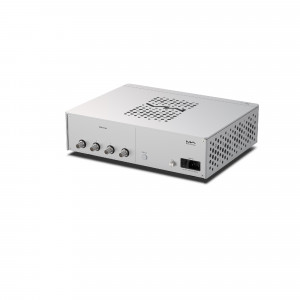

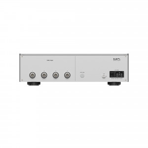

Cztery niezależne bufory
Zsynchronizowane wyjścia zegara
SC-1 został wyposażony w cztery niezależne buforowane wyjścia zegara, wszystkie pochodzące z tego samego źródła. Zapewniając zsynchronizowane wyjście, każde z nich jest wyposażone we własny obwód buforujący, zapewniając nie tylko stabilną impedancję wyjściową, ale także doskonałe możliwości sterowania. Niezależnie od tego, czy używasz pojedynczego wyjścia, czy wielu wyjść jednocześnie, SC-1 zapewnia precyzyjną i stabilną wydajność, spełniając różnorodne wymagania konfiguracyjne.

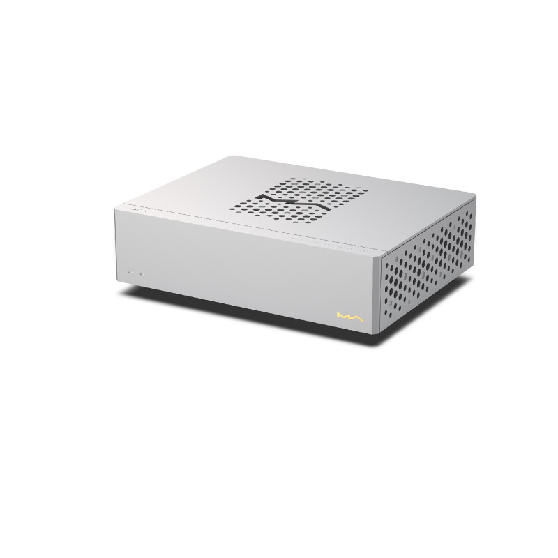

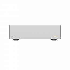

Intuicyjny wskaźnik statusu
Na przednim panelu SC-1 znajduje się dioda LED sygnalizująca stan nagrzewania. Gdy wewnętrzna komora się nagrzewa, wskaźnik miga; po zakończeniu nagrzewania wskaźnik pozostaje włączony. Ta prosta i intuicyjna konstrukcja pozwala natychmiast poznać stan działania urządzenia.

Stabilna wydajność
Nawet przy precyzyjnym systemie zegara SC-1, niewielkie dryfty lub odchylenia w czasie są nieuniknione. Aby rozwiązać ten problem, zaprojektowaliśmy terminal wejściowy sygnału odniesienia 1PPS na tylnym panelu. Po podłączeniu do zewnętrznego źródła sygnału odniesienia opartego na sekundach, urządzenie automatycznie wykonuje kalibrację. Status kalibracji będzie wskazywany przez diodę LED na przednim panelu. Co więcej, oferujemy bezpłatne usługi kalibracji, aby zapewnić dokładność urządzenia.
System pochłaniania drgań CBVB
Wyposażony w pochłaniające wibracje podkładki CBVB firmy Matrix Audio, SC-1 skutecznie izoluje zewnętrzne drgania, minimalizując zakłócenia i zapewniając, że zegar pozostaje w stabilnym stanie roboczym. Zapewnia to czyste i stabilne sygnały zegara audio dla ulepszonych wrażeń odsłuchowych.

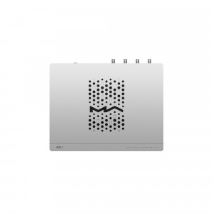

Projektowanie Matrix Audio
Bezproblemowo kontynuując charakterystyczny język projektowania Matrix Audio, SC-1 ucieleśnia jedność w każdym szczególe. Starannie wykonane perforacje i unikalnie zaprojektowane krawędzie fazowane harmonizują, tworząc charakterystyczny profil wizualny produktów Matrix Audio, prezentując niezrównaną filozofię estetyczną marki.

Specyfikacje wyjściowe
- Interfejs wyjściowy: 4 x niezależne bufory sterujące BNC
- Przebieg wyjściowy: Fala sinusoidalna lub prostokątna (ustawiana fabrycznie zgodnie z indywidualnymi wymaganiami)
- Częstotliwość wyjściowa: 10.000MHz
- Amplituda wyjściowa: 0,5 Vrms przy fali sinusoidalnej / 1 Vrms przy fali prostokątnej
- Impedancja wyjściowa: 50Ω
