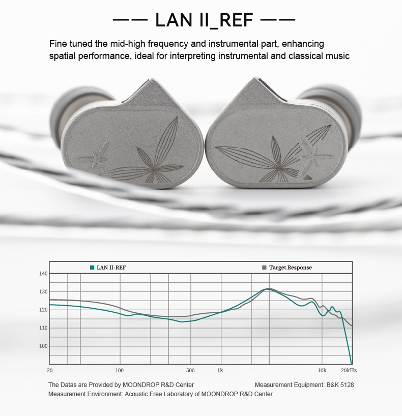

Moondrop przedstawia ulepszoną wersję cenionych słuchawek dousznych Lan IEM: Moondrop Lan 2. Model Lan 2 dostępny jest w dwóch wariantach strojenia: Lan 2 Reference, z precyzyjnym strojeniem w zakresie średnich i wysokich częstotliwości, które koncentruje się na wzmocnieniu brzmienia przestrzennego, oraz Lan 2 POP z charakterystyką skoncentrowaną na średnich i niskich tonach oraz wokalach, która doskonale sprawdza się w muzyce pop.
Słuchawki wykorzystują dynamiczny przetwornik nowej generacji z zaawansowaną kompozytową membraną Glass Dome. Zapewniają one fantastyczny dźwięk dzięki wysokowydajnemu, dwukierunkowemu obwodowi magnetycznemu. Lan 2 charakteryzuje się klasycznym wzornictwem o ergonomicznym kształcie i nowoczesnej, metalowej konstrukcji. Obudowy ze stali nierdzewnej są wykonane w procesie precyzyjnego formowania. Zastosowano w nich zaawansowaną technologię metalurgii proszkowej MIM, co zapewnia im wyjątkowe wykończenie.

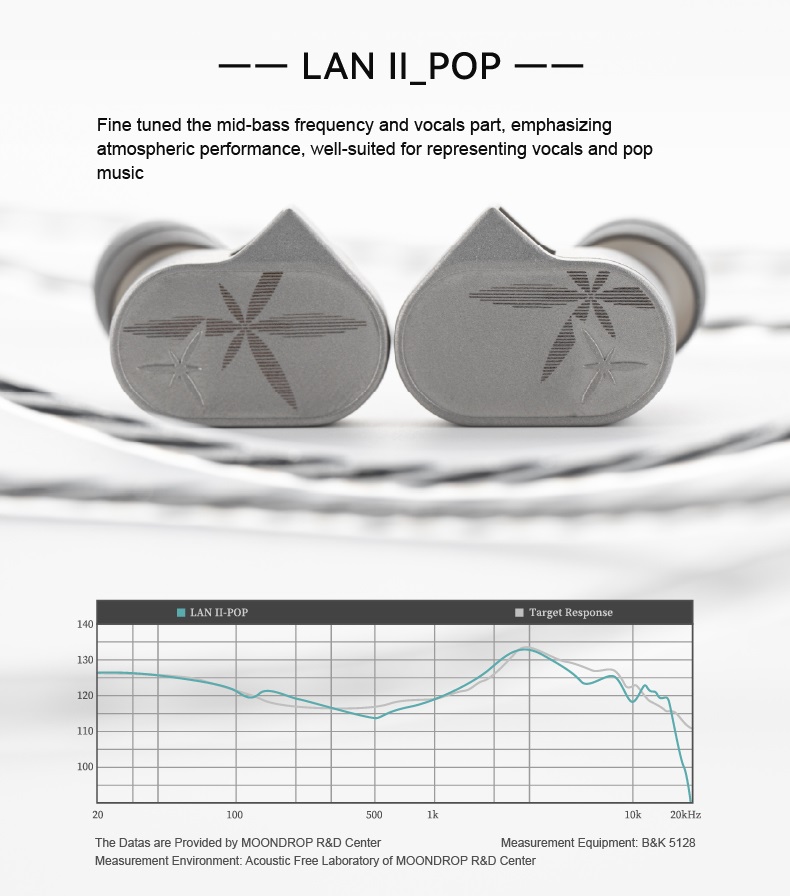

Dwie opcje strojenia
Moondrop Lan 2 jest dostępny w dwóch wariantach, każdy z indywidualnymi opcjami strojenia: Moondrop Lan 2 Ref i Moondrop Lan 2 Pop. Jak można się domyślić, Lan 2 Ref oferuje referencyjną jakość dźwięku ze skoncentrowanym zakresem średnich i wysokich częstotliwości. Charakteryzuje się wyjątkową szczegółowością, czystą prezentacją i uwydatnionymi detalami instrumentów. Moondrop Lan 2 Pop stosuje inne podejście do strojenia; charakteryzuje się bardziej skoncentrowanym zakresem średnich i niskich tonów oraz wokali, co gwarantuje mocne niskie tony i bardziej wyraziste wokale. Teraz możesz wybrać strojenie, które odpowiada Twoim upodobaniom i preferencjom odsłuchowym.

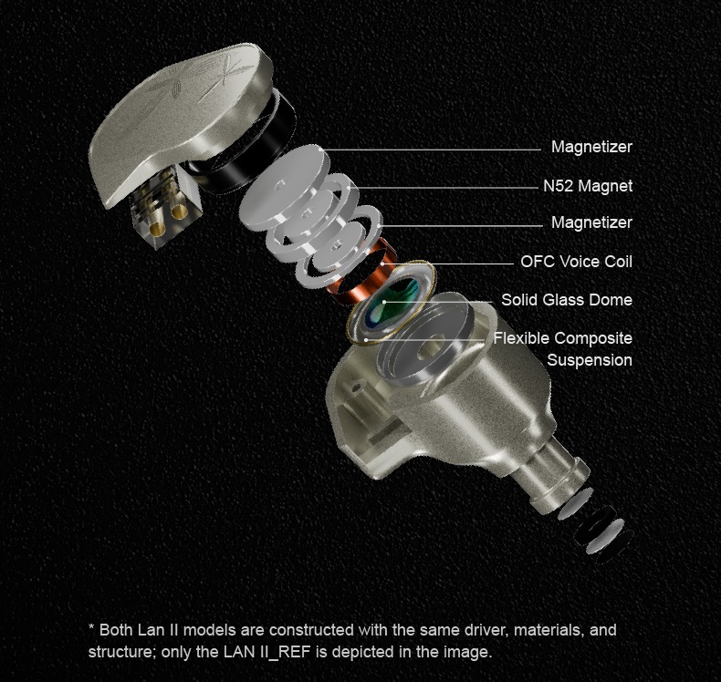

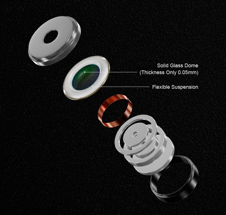

Nowej generacji dynamiczny przetwornik ze szklaną kopułą
Zarówno Lan 2 Ref, jak i Lan 2 Pop wyposażone są w zupełnie nowy przetwornik dynamiczny z membraną ze szklaną kopułką. Ta solidna szklana kopułka ma grubość zaledwie 0,05 mm. Jest wytwarzana przy użyciu precyzyjnej formy i specjalistycznego procesu obróbki szkła. Przetwornik zapewnia wyjątkowe rozszerzenie pasma wysokich częstotliwości i prawdziwą rozdzielczość hi-fi, gwarantując doskonałą wydajność przy niskich zniekształceniach i szerokim zakresie dynamiki.
Wysokowydajny wewnętrzny i zewnętrzny podwójny obwód magnetyczny
Aby w pełni wykorzystać potencjał nowego dynamicznego przetwornika, słuchawki Lan 2 IEM wyposażone są w wysokowydajny, podwójny układ magnetyczny, obejmujący zarówno wewnętrzne, jak i zewnętrzne układy magnetyczne przetwornika. Generuje on silny strumień magnetyczny, co przekłada się na wysoką czułość konstrukcji, szybkie parametry transjentowe oraz poprawia brzmienie w dolnym paśmie.

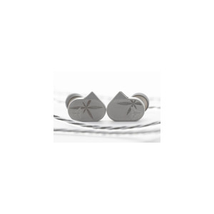

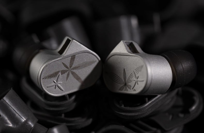

Doskonała jakość wykonania
Moondrop Lan 2 charakteryzują się spektakularną jakością wykonania; obudowy są w całości wykonane z wysokiej jakości stali nierdzewnej. Mają solidną konstrukcję i ergonomiczny kształt, co zapewnia komfort noszenia. Muszle mają gładką, teksturowaną powierzchnię, dzięki zastosowaniu precyzyjnej technologii metalurgii MIM.

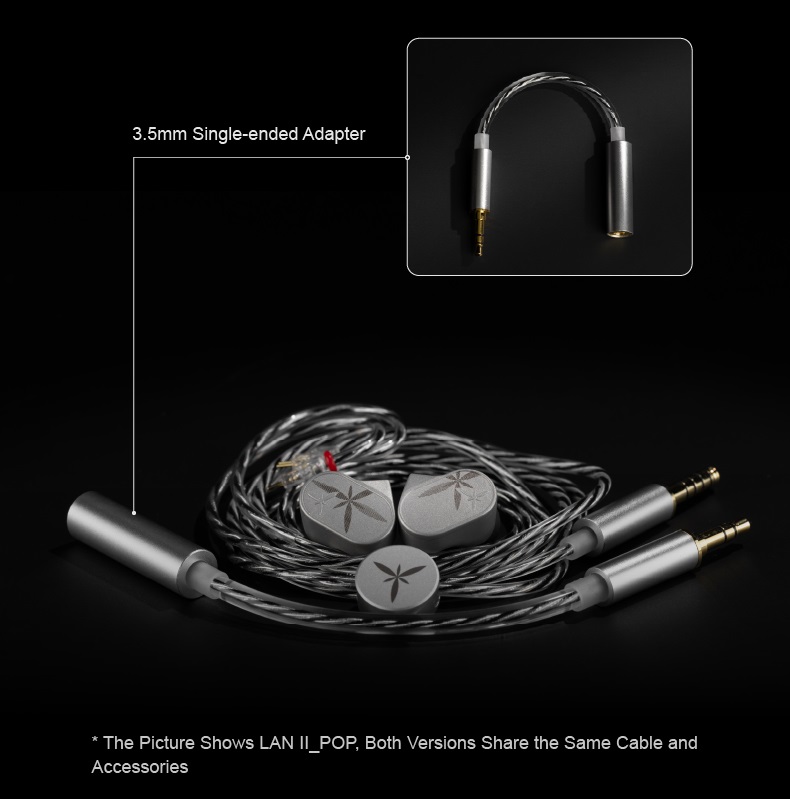

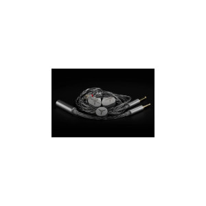

Odłączany kabel z zakończeniem zbalansowanym
W zestawie znajdziemy kabel audio z miedzi beztlenowej o wysokiej czystości. Kabel posiada odłączane, dwupinowe złącza 0,78 mm, które umożliwiają użytkownikowi wymianę kabla w razie potrzeby. Kabel z miedzi OFC o wysokiej czystości zapewnia płynną transmisję sygnału dźwiękowego bez zauważalnej utraty jakości. Kabel posiada zbalansowane złącze 4,4 mm, a do słuchawek dołączony jest również wysokiej jakości adapter z gniazda 4,4 mm na 3,5 mm.
