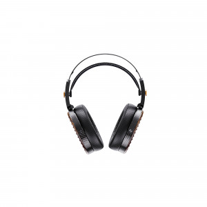

FiiO FT7
Słuchawki planarne HI-FI
• Duży przetwornik planarny 106 mm
• Opatentowana wielowarstwowa powłoka na bazie złota i srebra
• Specjalna membrana o grubości 1 μm
• Grille z drewna zebrano
• Opatentowane jednorodne pole magnetyczne
• Dwustronny układ magnetyczny typu push-pull z magnesem neodymowym
• Lekka konstrukcja o wadze 427 g
• Konstrukcja z włókna węglowego
• W zestawie nauszniki ze skóry jagnięcej/zamszu
• Kabel z miedzi monokrystalicznej wymrażany ciekłym azotem
• Niestandardowe etui do przechowywania z płótnem Yaoli

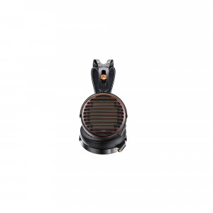

Przednia osłona FT7 jest wykonana z drewna zebrano, pochodzącego z Afryki Zachodniej z drzew, które zazwyczaj rosną na wysokości 1600 metrów. Jego słoje przypominają płynące wzory zebry, dynamicznego zwierzęcia, które dobrze reprezentuje wyjątkową dziką naturę wyżyn Afryki Zachodniej. Każdy pasek grilla jest dokładnie wyrównany z położeniem magnesu, co prowadzi do zmniejszenia zakłóceń fal dźwiękowych spowodowanych odbiciami od osłony.

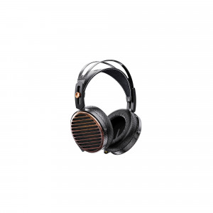

Bardzo lekkie i komfortowe
Komfort noszenia to coś, na co FIIO zawsze zwracało szczególną uwagę. FT7, pomimo dużego przetwornika planarnego, waży tylko 427 g, co jest rzadko spotykane wśród słuchawek planarnych high-end.
Nie oszczędzano na kosztach, aby maksymalnie zmniejszyć wagę słuchawek. Dlatego ten model został wykonany z lekkiego, wytrzymałego włókna węglowego, dzięki czemu jest wygodny w noszeniu nawet podczas dłuższych sesji odsłuchowych.
