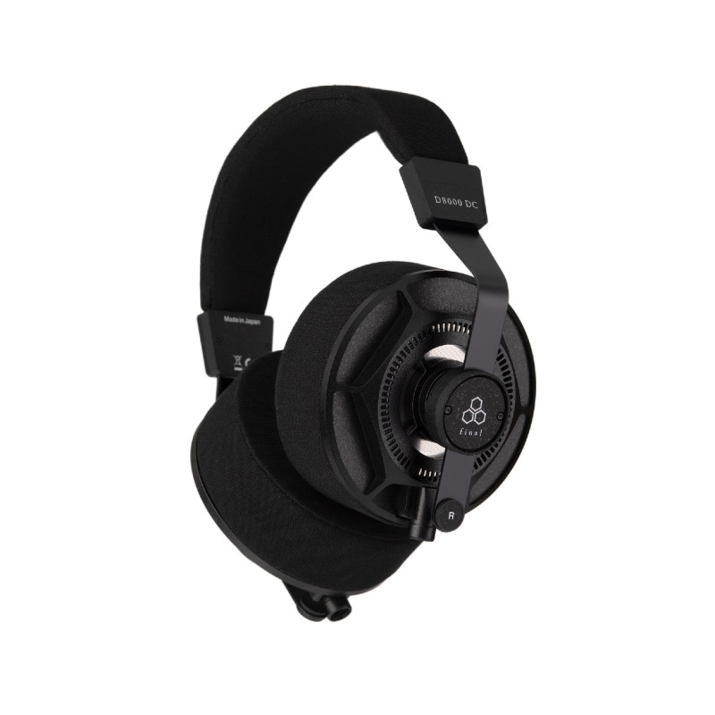

Całkowicie przeprojektowany D8000
„DC” w nazwie modelu pochodzi od terminu muzycznego Da Capo (oznaczającego „powrót do początku” w nutach). Siedem lat po premierze, poprzedni model D8000 stał się uznanym produktem, sprzedając się w ponad 2000 sztuk na całym świecie. Teraz gruntownie przerobiliśmy projekt oryginalnego modelu D8000, opracowując nowe flagowe słuchawki.
Membrana przetwornika została zaprojektowana na nowo w oparciu o proces produkcyjny, a nasz opatentowany system „AFDS: Air Film Damping System” przeszedł całkowitą przebudowę, w ramach której zmieniono średnicę otworów, skok i wzór perforowanego metalu.
Dodatkowo, poprzez usunięcie magnesu z przodu przetwornika, współczynnik otwarcia został zwiększony o około 70% w porównaniu z poprzednim modelem. Nauszniki zostały również pogrubione 1,5x w porównaniu do stosowanych wcześniej, co znacznie zwiększyło przestrzeń akustyczną. Oprócz utrzymania otwartej sceny dźwiękowej i pełni basów, wraz z delikatnymi wysokimi częstotliwościami, każda nuta stała się bardziej wyrafinowana, osiągając rozległą scenę dźwiękową.
Ponadto zmiany w konstrukcji pozwoliły na redukcję wagi o około 100 gramów, a zastosowanie specjalnego materiału washi (japońskiego papieru) zapewnia wygodne dopasowanie bez uczucia ucisku, zwiększając wygodę noszenia.
Ulepszony „AFDS: Air Film Damping System”
W tradycyjnych planarnych przetwornikach magnetycznych, przy niskich częstotliwościach, duża amplituda membrany powoduje, że styka się ona z elementami konstrukcyjnymi, co wymaga podniesienia odtwarzalnej częstotliwości niskiego zakresu. Poprzedni model, D8000, przezwyciężył ten problem, wykorzystując naszą unikalną technologię „AFDS”, która kontroluje ruch membrany poprzez lepkość powietrza, umożliwiając rozszerzenie reprodukcji niskich częstotliwości. Ta innowacja rozwiązała nieodłączny problem planarnego przetwornika magnetycznego, jakim jest słaba reprodukcja basów, skutecznie reprezentując nowe oblicze planarnego przetwornika magnetycznego.
W D8000 DC technologia „AFDS” została jeszcze bardziej udoskonalona, a średnica otworu, skok i wzór użytego perforowanego metalu zostały przeprojektowane. Ponadto, różne wzory metalu są używane na przedniej i tylnej stronie membrany. W rezultacie, w połączeniu z oddychającymi nausznikami, uzyskaliśmy pełny bas i otwarte brzmienie. Ultralekka membrana została ukształtowana z niezwykle cienkiej, trawionej folii aluminiowej, eliminując potrzebę uzyskania charakterystycznej struktury przetwornika dynamicznego, gdzie przewody cewki są przymocowane do membrany, co zmniejsza masę ruchomą o około jedną trzecią. Dzięki realizacji podstawowych zasad konstrukcji osiągnęliśmy delikatną reprodukcję wysokich częstotliwości, która wcześniej była nieosiągalna.
Obudowa ze stopu aluminium i magnezu obrabiana maszynowo
Aby umożliwić technologii „AFDS” prawidłowe działanie, wymagany jest wyjątkowo wysoki poziom precyzji w porównaniu ze standardowymi przetwornikami. Aby zapobiec niepotrzebnym rezonansom i mocno podeprzeć przetwornik, konieczna jest również wysoka sztywność. Dlatego obudowa wykonana jest ze stopu aluminium i magnezu i obrabiana jest z niezwykle wysoką precyzją. Wykończenie stanowi powłoka skórzana, która jest również stosowana w korpusach aparatów fotograficznych wysokiej klasy.
Zwiększony współczynnik otwarcia przedniego
W poprzednim modelu D8000 magnes z przodu powodował subtelne szczyty i spadki w odpowiedzi częstotliwościowej. Usunięcie tego magnesu w modelu D8000 DC zwiększyło współczynnik otwarcia przedniego o około 70%, co doprowadziło do znacznej poprawy reprodukcji wysokich częstotliwości. Pozwala to na bardziej szczegółowe i precyzyjne odwzorowanie każdej nuty.
Nowo opracowane nauszniki z otwartym tyłem wykonane z papieru washi
Podczas gdy słuchawki zamknięte zazwyczaj rozszerzają zakres niskich częstotliwości poprzez uszczelnienie przestrzeni wokół ucha, słuchawki otwarte zazwyczaj pozwalają na bardziej naturalną ekspresję niskich częstotliwości poprzez unikanie nadmiernego uszczelnienia. Aby wyrazić wysokiej jakości, naturalnie rozległe niskie częstotliwości, sama jednostka sterująca musi mieć zdolność do odtwarzania niskich częstotliwości, przy jednoczesnym użyciu nauszników o niższym uszczelnieniu i doskonałej oddychalności.
Dzięki technologii „AFDS” w D8000 DC, reprodukcja niskich częstotliwości została rozszerzona przez samą jednostkę sterującą, co umożliwia reprodukcję odpowiednich niskich rejestrów nawet przy użyciu nisko uszczelnionych nauszników. Nauszniki, które odgrywają kluczową rolę w jakości dźwięku, są wykonane ze specjalnie opracowanej tkaniny z papieru washi, zapewniającej suchość i trwałość, oraz z materiału piankowego, który zapewnia doskonałą oddychalność. Ponadto grubość nauszników została zwiększona 1,5 raza w porównaniu z poprzednimi modelami, zwiększając objętość przestrzeni akustycznej. W rezultacie uzyskano szerszą scenę dźwiękową i płynniejszą reprodukcję częstotliwości wokalnych. Podobnie, pałąk został wykonany z tych samych materiałów, zapewniając wysoką trwałość i odporność na wilgoć.
