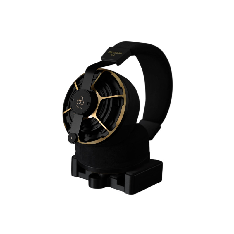

Przetwornik DU z membraną z prawdziwego diamentu (True Diamond Diaphragm DU)
Diament charakteryzuje się doskonałą prędkością rozchodzenia się dźwięku oraz niezwykłą twardością, co czyni go najbardziej idealnym materiałem na membrany. W szczególności jego wybitna sztywność na zginanie znacząco przyczyniła się do stworzenia przetwornika (DU – driver unit) o ultra-niskich zniekształceniach, co było naszym głównym celem.
Podczas obserwacji za pomocą laserowego miernika przesunięcia nawet twarda metalowa membrana odkształca się w różnych kierunkach, powodując zniekształcenia. Jednak dzięki sztywności na zginanie diamentu, jego odkształcenie jest niezwykle małe, co pozwala na wierne odtworzenie sygnału wejściowego. Co więcej, diament posiada przeciwstawne cechy: wysoki poziom sztywności oraz doskonałe tłumienie wewnętrzne.
Umożliwia to precyzyjną odpowiedź impulsową bez wywoływania tzw. „dzwonienia” (ang. ringing) – czyli niepożądanych wibracji utrzymujących się nawet po ustaniu dźwięku.
W tym produkcie membrana diamentowa jest wytwarzana metodą CVD (ang. chemical vapor deposition – chemiczne osadzanie z fazy gazowej; metoda, w której gazowe surowce ulegają reakcji chemicznej, krystalizując cienką warstwę), polegającą na krystalizacji diamentu na podłożu krzemowym, a następnie rozpuszczeniu krzemu.
Nie poprzestaliśmy jedynie na zastosowaniu diamentu – opracowaliśmy również szereg nowych konstrukcji i technik produkcyjnych, aby maksymalnie wykorzystać potencjał diamentu jako elementu akustycznego.
Kształt membrany zastosowany w tym produkcie to optymalne rozwiązanie pozwalające na osiągnięcie zarówno wytrzymałości, jak i lekkości diamentowej membrany, będące wynikiem autorskich badań marki final.
Oprócz stromej kopułki, niespotykanej w dotychczasowych membranach słuchawkowych, nowa struktura z cylindrycznymi żebrami na zewnętrznym obwodzie membrany pozwala w wysokim stopniu rozwiązać problem kompromisu między sztywnością a masą.
Dzięki realizacji idealnego kształtu diamentowej membrany osiągnęliśmy wysoką sztywność i niską wagę, co przełożyło się na doskonałą odpowiedź impulsową.
Chociaż diament posiada idealne właściwości, jego ciężar właściwy wynosi 3,5 (ok. dwukrotnie więcej niż w przypadku berylu), co rodzi problem niestabilności i kołysania się (rolling) na elastycznych zawieszeniach pod wpływem obciążenia.
Dodatkowo powszechnie stosowane materiały zawieszenia nieuchronnie cierpią na problem rezonansu przy określonych częstotliwościach.
Aby rozwiązać te problemy, zastosowaliśmy specjalny poliuretan.
Konwencjonalny poliuretan miał wadę w postaci podatności na degradację, jednak w tym modelu użyto materiału, który wyeliminował tę słabość.
Jest on lekki, charakteryzuje się wysoką elastycznością i rozciągliwością, co rozwiązuje sprzeczne kwestie mobilności i tłumienia rezonansów.
Aby poprowadzić membranę – wspieraną przez wysoce elastyczne zawieszenie – do płynnego ruchu tłokowego, zmieniliśmy konstrukcję cewki drgającej (która zazwyczaj jest utwardzana klejem) i zastosowaliśmy lekki karkas cewki z wysokowytrzymałego polimidu.
Nadając cewce wysoką sztywność, karkas precyzyjnie przekazuje moc bez wpływu na ruch układu drgającego, co zwiększa dokładność ruchu tłokowego membrany.
Zapobiega to również wahaniom wagi i nierównowadze wynikającej z ilości nałożonego kleju.
Jednak precyzyjna siła napędowa pozbawiona jest sensu, jeśli mechaniczna symetria ruchomych części nie zostanie zachowana.
Tradycyjne konstrukcje łączą przewód doprowadzający cewki bezpośrednio z tylną częścią zawieszenia, co tworzy asymetrię w rozkładzie masy i fizycznie ogranicza naturalne rozciąganie i kurczenie się zawieszenia.
Przy dużych wychyleniach ta nierównowaga powoduje przechylanie się lub kołysanie diamentowej kopułki, wywołując zniekształcenia mechaniczne.
Aby rozwiązać ten problem, zastosowaliśmy strukturę zawieszenia napowietrznego (ang. aerial wiring), w której przewód doprowadzający cewki drgającej jest zawieszony w powietrzu i podłączony bezpośrednio do terminala.
Poprzez całkowite oddzielenie przewodu od zawieszenia stworzono warunki do napędzania membrany wyłącznie za pomocą czystego ruchu tłokowego.
Długotrwałym problemem w połączeniach napowietrznych była ich trwałość. Przewody zawieszone w powietrzu mają tendencję do pękania z powodu powtarzających się wibracji, co uważano za wadę konstrukcyjną.
Aby to przezwyciężyć, opracowaliśmy i zastosowaliśmy nowy, specjalny drut z aluminium o wysokiej wytrzymałości, ze znacznie poprawioną odpornością na rozciąganie i zmęczenie materiału przy zginaniu.
Aby wydobyć pełnię możliwości diamentowej membrany, konieczne było precyzyjne kontrolowanie wielu zmiennych związanych z obwodem magnetycznym i akustyką wewnętrzną.
Ostatni etap projektowania przetwornika DU wieńczy filozofia projektowa, która eliminuje wszelkie niewidoczne czynniki pogarszające jakość dźwięku.
Magnes neodymowy N55
W celu utrzymania wysokiej kontroli zastosowaliśmy najwyższej klasy magnes neodymowy N55. Niezwykle wysoka gęstość strumienia magnetycznego błyskawicznie aktywuje diamentową kopułkę, zapewniając doskonałą odpowiedź impulsową, a wysoka siła hamowania umożliwia szybkie wygaszanie dźwięku.
Aluminiowy pierścień zwarciowy (Short ring)
Obwód magnetyczny przetwornika DU wykorzystuje pierścień zwarciowy, stosowany również w kolumnach głośnikowych klasy High-End. Przeciwstawne prądy wirowe generowane przez ten pierścień znoszą indukcyjność cewki drgającej i stabilizują pole magnetyczne. W rezultacie zniekształcenia są znacząco zredukowane, nawet przy odtwarzaniu niskich częstotliwości o dużej amplitudzie.
Wewnętrzny system tłumienia DU
W przestrzeni akustycznej za przetwornikiem fale dźwiękowe emitowane z tyłu odbijają się i wpływają na jakość dźwięku. Aby zmniejszyć efekt tego rezonansu, zbudowaliśmy dedykowany system tłumiący, umieszczając precyzyjnie uformowany, wysokowydajny materiał dźwiękochłonny bezpośrednio pod diamentową kopułką. Znacząco tłumi to rezonanse powstające wewnątrz przetwornika DU.
Obudowa łącząca sztywność i szczelność
Powszechnie wiadomo, że w wysokiej klasy głośnikach dąży się do maksymalnego zwiększenia sztywności obudów w celu wyeliminowania niepożądanych wibracji i rezonansów.
Wysoka sztywność stanowi również fundament podtrzymujący szczelność, która jest kolejnym kluczowym elementem. Jeśli obudowa ugina się choćby w niewielkim stopniu, na łączeniach pojawią się szczeliny, co zaburzy precyzyjnie zaprojektowane zachowanie powietrza wewnątrz.
Ta filozofia ma zastosowanie tylko w przypadku słuchawek zamkniętych.
Jakość dźwięku słuchawek zamkniętych w dużej mierze zależy od tego, czy szczelność wewnątrz obudowy (części mieszczącej membranę i przetwornik) jest całkowicie kontrolowana – nawet najmniejszy wyciek powietrza podczas montażu może mieć ogromny wpływ na brzmienie.
W tej sytuacji marka final, przenosząc filozofię projektowania głośników High-End na grunt słuchawek, osiągnęła konstrukcję obudowy, która jest zarówno sztywna, jak i idealnie szczelna.
Całkowicie szczelna konstrukcja uszczelniająca nauszniki, często stosowana w słuchawkach zamkniętych, nadmiernie podbija niskie tony, co wymusza podbicie wysokich tonów w celu zachowania równowagi tonalnej.
Aby uzyskać szczegółowe brzmienie, do którego dążyliśmy w tym produkcie, niezbędne było uzyskanie zrównoważonej charakterystyki częstotliwościowej o gładkim przebiegu.
Ultrasuede (syntetyczny zamsz wykonany z gęsto utkanych mikrowłókien) to materiał, który pozwala na ucieczkę niewielkiej ilości powietrza przy jednoczesnym zachowaniu uszczelnienia akustycznego dzięki delikatnej przepuszczalności powietrza swojej mikrostruktury.
To właśnie ta właściwość umożliwiła uzyskanie wymaganej charakterystyki częstotliwościowej ciśnienia akustycznego. Produkujemy ekskluzywne nauszniki, łącząc materiał Ultrasuede z pianką, która gwarantuje odpowiednią objętość wewnątrz padów oraz idealne dopasowanie.
Obudowa jest skręcona przy użyciu unikalnej konstrukcji, w której 12 śrub przechodzi przez zewnętrzną obudowę do przedniej płyty mocującej nauszniki.
Ta konstrukcja, w której nie użyto kleju, wywiera równomierną i silną siłę docisku na całą obudowę, osiągając zarówno wysoką sztywność, jak i szczelność.
Konstrukcja podatna na naprawę zapewniająca długowieczność
W produkcie tym zastosowano konstrukcję mocowania na śruby bez użycia kleju, dzięki czemu obudowę można łatwo rozmontować i ponownie złożyć. Struktura ta, zaprojektowana z myślą o szczelności i jakości wykonania, bezpośrednio przekłada się na łatwość naprawy podczas wieloletniego użytkowania. Możliwość wymiany zużywających się części oraz serwisowania w razie potrzeby stanowi dla marki final podstawę do długotrwałego korzystania z naszych produktów.
Dwa oryginalne „kable miedziane pokrywane srebrem”
Jest to produkt opracowany wspólnie z firmą Junkosha, słynącą z projektowania i produkcji okablowania dla superkomputera K. Jako materiał przewodnika zastosowano posrebrzaną miedź OFC (miedź beztlenowa o podwyższonej czystości, z której usunięto tlen powodujący degradację dźwięku), łączącą wiedzę techniczną gromadzoną przez Junkosha przez lata w ramach marki Junflon. Połączenie wysokiej przewodności posrebrzanego przewodnika oraz materiału izolacyjnego o zoptymalizowanych właściwościach dielektrycznych utrzymuje wysoką czystość sygnału audio przy minimalizacji jego strat.
W kablu 4.4 mm / 1,5 m jako powłokę izolacyjną zastosowano ePTFE (spieniony fluoropolimer), który charakteryzuje się niższą stałą dielektryczną (im niższa wartość, tym mniejszy wpływ na sygnał) niż tradycyjny PFA (rodzaj żywicy fluorowej). W kablu 4XLR / 3 m zastosowano żyły o dużym przekroju poprzecznym, aby uzyskać niską rezystancję nawet przy dużej długości. Powłoka wykorzystuje materiał PFA o wysokiej wytrzymałości, odporny na długotrwałe użytkowanie.
W zestawach dwa rodzaje adapterów
Do zestawu dołączono adaptery: z 4XLR na 6,3 mm oraz z 4,4 mm na 6,3 mm.
Oryginalna torba Shingen z materiału Tango Chirimen
Zawiera specjalną torbę Shingen wykonaną na zamówienie przez firmę Itoyuki – producenta białego jedwabiu do tradycyjnych ubrań japońskich, założonego w 1931 roku. Oryginalna tkanina jedwabna Tango Chirimen zafarbkowana na kolor głębokiej czerni (ink black) ze wstawkami z ciemnofioletowego, czystego jedwabiu.
*Element dołączony wyłącznie do Edycji Kolekcjonerskiej (Collector Edition).
Stojak na słuchawki z obrabianego maszynowo aluminium
Oryginalny stojak na słuchawki stworzony wyłącznie dla modelu DX10000CL.
Mimo zwartej i kompaktowej konstrukcji, pozwala na efektowną ekspozycję podkreślającą walory obudowy słuchawek.
