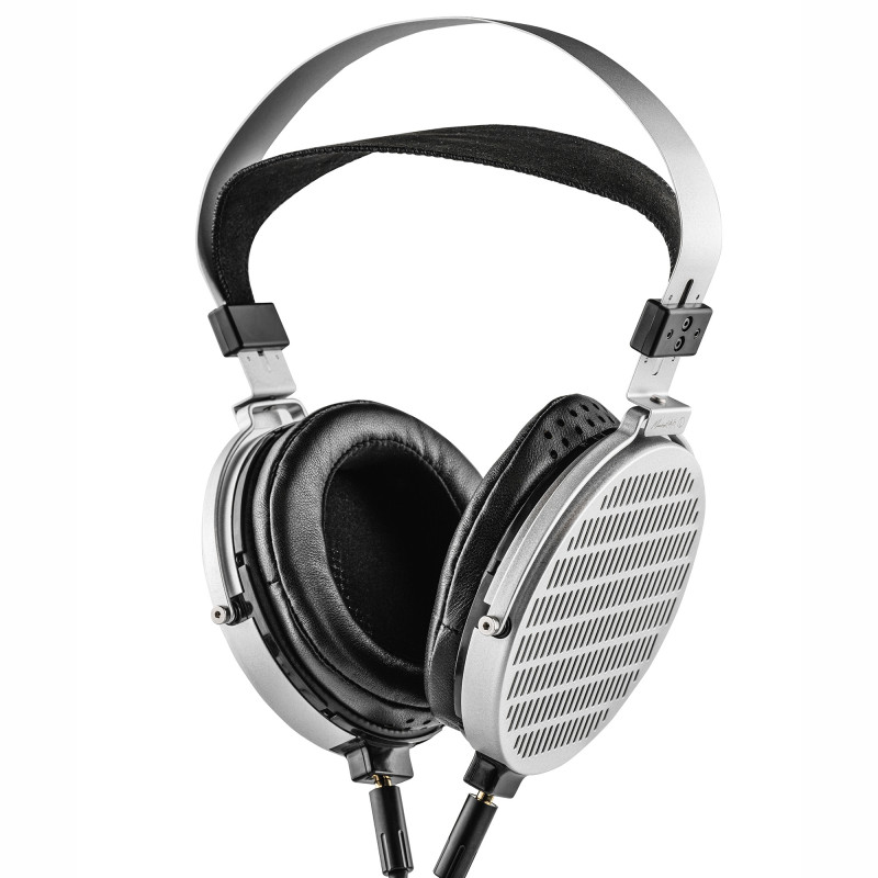

Duża membrana 100 mm
W przeciwieństwie do tradycyjnych planarnych słuchawek magnetycznych, Cosmo wykorzystuje bardzo dużą membranę o średnicy 100 mm z technologią Full Drive (FDT). Cała powierzchnia drgająca membrany jest równomiernie pokryta efektywnymi obwodami napędowymi i otoczona polem magnetycznym. Technologia ta zapewnia drgania o niskim rozdzieleniu, znacznie lepszym niż w przypadku tradycyjnych słuchawek planarnych i porównywalnym z rozwiązaniami elektrostatycznymi.

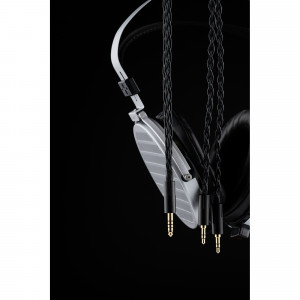

Podwójny wymienny kabel z zakończeniem 3,5 mm
Cosmo wykorzystuje uniwersalną konstrukcję wymiennego kabla z wtykiem 3,5 mm i nachylonym kącie, umożliwiając użytkownikom swobodną wymianę kabli w celu zaspokojenia różnych potrzeb.
Standardowy kabel to zbalansowany kabel 4,4 mm wykonany z miedzi monokrystalicznej i jest wyposażony w adapter zbalansowany na single-ended.
