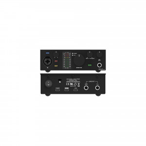

Topping oferuje doskonały interfejs audio przeznaczony dla muzyków i profesjonalistów audio. Ten świetny interfejs oferuje bardzo wysoki poziom wydajności dla idealnie przejrzystego nagrywania i odtwarzania.

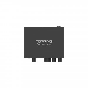

Analogowa regulacja głośności
Pokrętła regulacji głośności na wyjściu liniowym i wzmacniaczu słuchawkowym wykorzystują analogowy potencjometr, umożliwiając bardziej precyzyjną regulację głośności.

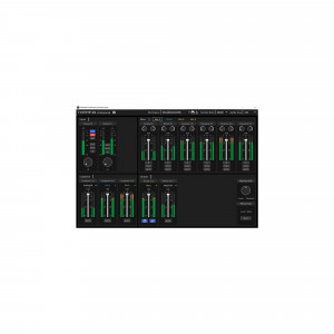

Niezależne miksery
Wyposażony w cztery 12-kanałowe miksery wejściowe, E1x2 OTG umożliwia łatwą regulację i kontrolę efektów audio. Co więcej, 8 kanałów DAW i 46 kanałów LoopBack zostało zaprojektowanych tak, aby dostosować się do różnych potrzeb nagrywania, miksowania i odtwarzania.

Oprogramowanie sterujące: Tak (Topping Professional Control)
Kanały DAW: 8x

OGÓLNE
Zasilanie: 5VDC 0.8A przez USB-C
Wymiary: 14,5 x 12,9 x 5 cm
Waga: 415g
Kolor: Czarny
