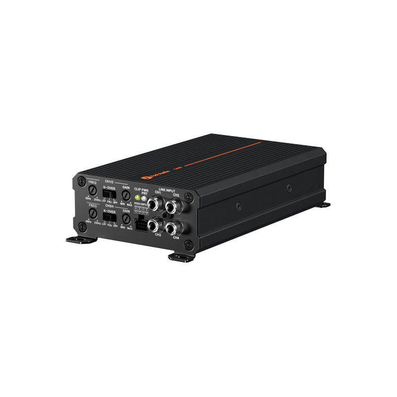

Fosi Audio to wydajny, 4-kanałowy wzmacniacz samochodowy klasy D, zaprojektowany z myślą o nowoczesnych systemach Car Audio. Obsługuje zarówno standardową pracę w trybie stereo, jak i mostkowanie kanałów (Bridge Mode), umożliwiając elastyczną konfigurację systemu audio.
Zastosowany układ Infineon IR4322 zapewnia czyste, dynamiczne i pełnopasmowe brzmienie przy bardzo niskim poziomie zniekształceń oraz wysokiej sprawności energetycznej. Zapewnia on wydajność na poziomie do 88% przy niskim poborze mocy i ograniczonym wydzielaniu ciepła — kluczowym czynniku w warunkach panujących w kabinie samochodu.

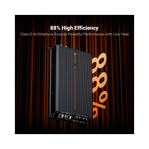

Wysoka moc i sprawność 88%

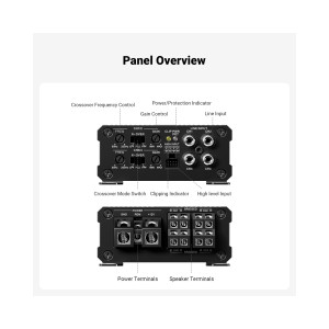

Nowoczesna konstrukcja klasy D osiąga sprawność sięgającą 88%, ograniczając wydzielanie ciepła i zmniejszając pobór energii. Wzmacniacz oferuje moc 100 W × 4, a po zmostkowaniu kanałów może dostarczyć aż 320 W × 2 przy 4 Ω, dzięki czemu doskonale nadaje się również do zasilania subwooferów. Regulowane filtry HPF/LPF w zakresie 50–250 Hz pozwalają precyzyjnie dopasować charakterystykę pracy do konkretnego zestawu głośników. Każda para kanałów obsługuje pełną regulację crossover (filtry górno-, dolno- i pełnopasmowe), a urządzenie wyposażono w wejścia RCA oraz High-Level, co zapewnia kompatybilność z fabrycznymi i aftermarketowymi systemami audio. Niezależne testy dynamometryczne potwierdziły dostarczanie ok. 99 W na kanał przy 4 Ω i 1% THD — blisko deklarowanej specyfikacji.

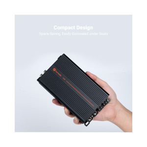

Obudowa o wymiarach zaledwie 18,5 × 9,9 × 4,3 cm (7,3 × 3,9 × 1,7 cala) umożliwia montaż nawet w trudno dostępnych miejscach, takich jak przestrzeń pod fotelem. Wzmacniacz współpracuje z instalacjami 10–16 V DC, dzięki czemu jest kompatybilny z większością samochodów osobowych, SUV-ów, vanów, pickupów oraz pojazdów terenowych.

Obudowa wykonana z aluminium obrabianego metodą CNC pełni jednocześnie funkcję wydajnego radiatora z żebrowaniem, skutecznie odprowadzając ciepło podczas intensywnej pracy. Wbudowane zabezpieczenia chronią urządzenie przed przegrzaniem, zwarciem, zbyt wysokim i zbyt niskim napięciem oraz odwrotną polaryzacją zasilania. Diody LED na obudowie umożliwiają szybką kontrolę stanu pracy wzmacniacza.
