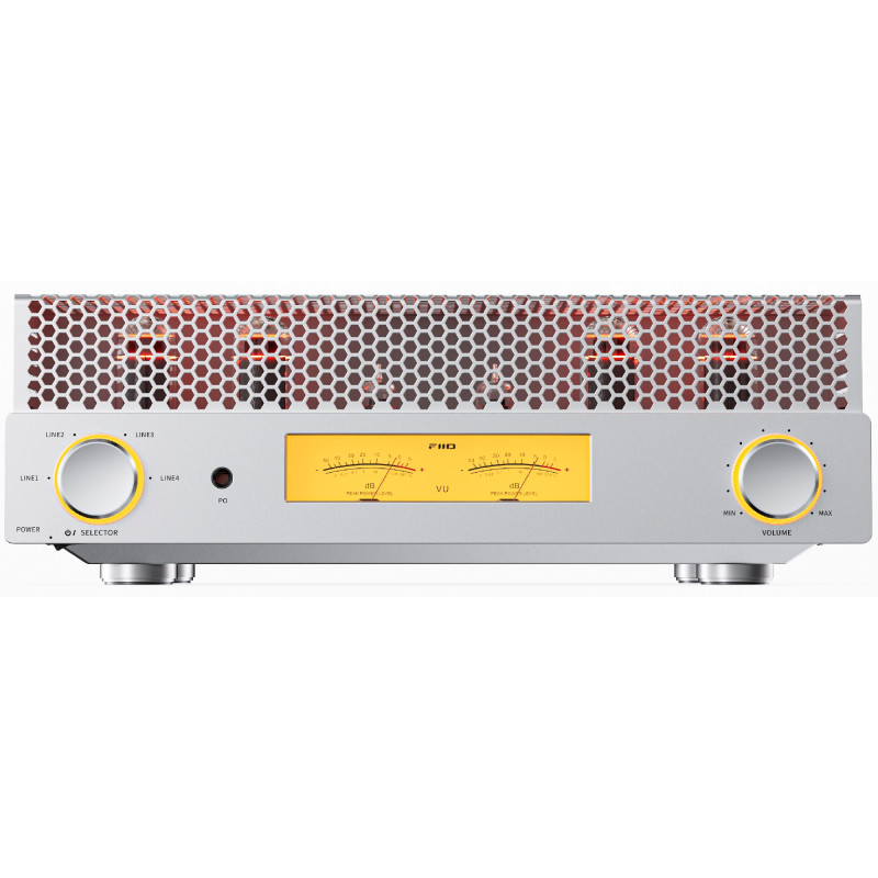

FiiO EA13 Pełnowymiarowy lampowy wzmacniacz mocy
2 lampy przedwzmacniacza SYLVANIA NOS PCF80 |
Lampy mocy JJ ELECTRONIC EL34 x4
Moc wyjściowa w układzie push-pull klasy A do 28 W + 28 W | Niestandardowy transformator wyjściowy o szerokim paśmie i niskim poziomie szumów |
Stopniowany, precyzyjny potencjometr analogowy
Dwukanałowe mechaniczne mierniki VU z podświetleniem LED | Cztery analogowe wejścia audio RCA | Wyjścia głośnikowe 4 Ω/8 Ω | Wyjście słuchawkowe single-ended 6,35 mm

Wyświetlacz: mechaniczny wskaźnik igłowy VU
Obwód wzmacniacza lampowego: SYLVANIA PCF80*2 + czeskie JJ ELECTRONIC EL34*4
Wyjście głośnikowe
Moc wyjściowa 1: L+R ≥ 18 W + 18 W (4 Ω, THD+N < 1%, 8,5 Vrms)
Moc wyjściowa 2: L+R ≥ 28 W + 28 W (4 Ω, THD+N < 5%, 10,9 Vrms)
Moc wyjściowa 3: L+R ≥ 18 W + 18 W (8 Ω, THD+N < 1%, 12,1 Vrms)
Moc wyjściowa 4: L+R ≥ 28 W + 28 W (8 Ω, THD+N < 5%, 15,5 Vrms)
Pasmo przenoszenia: 20 Hz–60 kHz: tłumienie < 2,9 dB
Zakres dynamiczny: ≥97 dB (waga A)
Stosunek sygnału do szumu (SNR): ≥97 dB (THD+N < 5%, ważone A)
Poziom szumu: <150 μV (waga A)
Wyjście słuchawkowe
Zalecana impedancja: 16–300 Ω
Moc wyjściowa 1: L+R ≥ 185 mW + 185 mW (300 Ω, THD+N < 1%, 7,4 Vrms)
Moc wyjściowa 2: L+R ≥ 60 mW + 60 mW (32 Ω, THD+N < 1%, 1,4 Vrms)
Pasmo przenoszenia: 20 Hz–65 kHz: tłumienie < 2,9 dB
Zakres dynamiczny: ≥95 dB (waga A)
Stosunek sygnału do szumu (SNR): ≥95 dB (waga A)
Poziom szumu: <25 uV (waga A)
THD+N: < 0,06% (1 kHz / -16,3 dB przy 32 Ω)
Wymiary/Waga:
Wymiary: ok. 430 x 339 x 145 mm
Waga: około 17,7 kg
