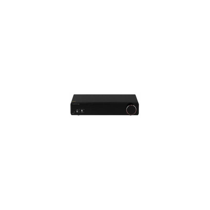

Topping PA7
Wzmacniacz zintegrowany
Topping PA7 to potężny wzmacniacz oparty na architekturze klasy D, charakteryzujący się inteligentną i szczególnie staranną konstrukcją. Jest w stanie wygenerować znaczną moc przy zachowaniu bardzo niskiego poziomu zniekształceń. Zastosowane technologie zapewniają wyraźną, precyzyjną i głęboką reprodukcję dźwięku. Ponadto zbalansowana struktura PA7 zapewnia skuteczną redukcję szumów transmisji.
Typ wzmocnienia: Klasa D
Wejścia:
• 1x Zbalansowane, stereofoniczne XLR/TRS
• 1x Single-ended, stereo RCA
Wyjścia: głośnikowe
THD+N przy 1kHz (ważone A):
• (SE) < 0.0005% przy 4 Ohm, 20W; < 0.0004% przy 8 Ohm, 20W
• (BAL) < 0.0004% przy 4 Ohm, 20W; < 0.0003% przy 8 Ohm, 20W
THD+N @20kBw (bez ważenia):
• (SE) < 0.009% przy 4 Ohm, 20W; < 0.004% przy 8 Ohm, 20W
• (BAL) < 0.009% przy 4 Ohm, 20W; < 0.004% przy 8 Ohm, 20W
SNR przy maks. poziomie wyjściowym, 1 kHz (ważony A): 123 dB (SE),  126 dB (BAL)
Zakres dynamiki @1kHz (ważony A): 123 dB (SE), 126 dB (BAL)
Pasmo przenoszenia: 20 Hz–40 kHz (±1.5dB) (SE); 20 Hz-40 kHz (± 0.3 dB) (BAL)
Poziom wyjściowy:
• (SE) 83 Vpp przy 4 Ohm, 89 Vpp przy 8 Ohm
• (BAL) 83 Vpp przy 4 Ohm, 89 Vpp przy 8 Ohm
Szum (ważony A): < 17µVrms (SE); < 17µVrms (BAL)
Przesłuch przy 1 kHz: -96dB (SE), -116dB (BAL)
Czułość wejściowa: 1.9 Vrms (SE), 3.8 Vrms (BAL)
Wzmocnienie (Gain): 25.7 dB (SE), 19.8dB (BAL)
Balans kanałów: 0.5dB (SE), 0.5dB (BAL)
Moc wyjściowa:
• 2 x 210 W przy 4 Ohm, THD+N <10%
• 2 x 150 W przy 8 Ohm, THD+N <10%
• 2 x 200 W przy 4 Ohm, THD+N <1%
• 2 x 125 W przy 8 Ohm, THD+N <1%
Impedancja obciążenia: 4-8 Ohm
Wymiary (szer. x gł. x wys.): 200 x 155 x 41 mm
