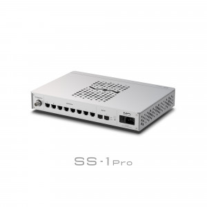

SS-1 Pro/SS-1 to switch sieciowy klasy audio zaprojektowany przez Matrix Audio specjalnie dla systemów strumieniowego przesyłania dźwięku Hi-Fi. W przeciwieństwie do tradycyjnych przełączników sieciowych, ten produkt został starannie zaprojektowany, aby spełniać wymagania systemów audio Hi-Fi. Obejmuje kompleksowe ulepszenia w systemie zasilania, systemie zegara, metodach chłodzenia i doborze komponentów, wszystko skoncentrowane na zapewnieniu bezstratnej transmisji strumieniowego przesyłania dźwięku o wysokiej rozdzielczości.
Wyższa prędkość, lepsza wydajność
Nasz rozwój przełącznika sieciowego klasy audio o wyższych prędkościach wynika z perspektywy projektowania obwodów cyfrowych. System zdolny do obsługi transmisji sygnału o wyższej prędkości będzie miał z natury wyższy limit stabilności. Oznacza to również, że błąd synchronizacji w sprzęcie o wysokiej prędkości jest stosunkowo niższy w porównaniu ze sprzętem o niskiej prędkości. Dlatego urządzenia o wysokiej prędkości działające przy niskich prędkościach wykazują lepszą wydajność w porównaniu z urządzeniami o niskiej prędkości transmitującymi z tą samą niską prędkością.
Dwa izolowane porty 10 Gb/s

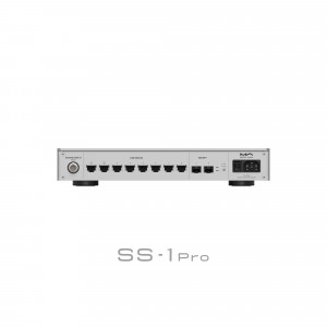

Dwa porty SFP/SFP+ o prędkości połączenia do 10 Gb/s umożliwiają instalację modułów światłowodowych lub RJ45 zgodnie z potrzebami. Umożliwia to jednoczesne podłączenie urządzeń sieciowych upstream i cyfrowych odtwarzaczy audio przez porty SFP, co zapewnia całkowitą izolację elektryczną między urządzeniami sieciowymi a sprzętem audio za pomocą kabli światłowodowych. Zapobiega to przenoszeniu szumów o wysokiej częstotliwości lub zakłóceń z urządzeń sieciowych przez przewód uziemiający do sprzętu audio.
Niezależne gniazda Ethernet
SS-1 Pro/SS-1 nie tylko mają wiele portów Ethernet o prędkości do 2,5 Gb/s, ale także dwa porty o niskiej prędkości, które działają z prędkością 100 Mb/s. Prędkość połączenia urządzeń audio można zmniejszyć, podłączając się do tych portów, aby zmniejszyć błąd bitowy, który może wystąpić podczas transmisji danych. Porty te są zaprojektowane z niezależnymi gniazdami. Większy odstęp między gniazdami zapobiega tłoczeniu się podczas korzystania z kabli wysokiej klasy. Ponadto używamy niezależnych transformatorów Ethernet klasy 10 Gb/s i w pełni ekranowanych gniazd Ethernet. Każdy transformator sygnałowy jest indywidualnie ekranowany przez metalowe osłony, co zwiększa odporność na zakłócenia o częstotliwości radiowej.
Wejście zegara zewnętrznego i syntezator RF
System zegara jest krytyczny dla obwodów cyfrowych, a przełączniki sieciowe nie są tu wyjątkiem. Można go porównać do serii szybkich przełączników, które muszą działać z ekstremalną precyzją. Wewnątrz SS-1 Pro system ten składa się z zegara femtosekundowego i wysoce precyzyjnego syntezatora RF o ultraniskim szumie fazowym. SS-1 Pro obsługuje dwa tryby zegara. W trybie zegara wewnętrznego wewnętrzny zegar femtosekundowy służy jako odniesienie dla syntezatora RF, który następnie generuje wysoce stabilny sygnał zegara o niskim szumie fazowym dla głównego kontrolera. W trybie zegara zewnętrznego sygnał zegara 10 MHz z zegara zewnętrznego służy jako odniesienie dla syntezatora RF. DPLL następnie wyprowadza zsynchronizowany, wysoce stabilny sygnał zegara o niskim szumie fazowym do głównego kontrolera. Mimo że SS-1 ma uproszczoną konstrukcję systemu zegara i nie posiada syntezatora RF, nadal posiada zegar femtosekundowy o ultraniskim szumie fazowym jako odniesienie dla głównego kontrolera, zapewniając wyjątkową wydajność.
Konfigurowalne wskaźnikowe diody LED
Wskaźniki stanu LED na portach Ethernet można wyłączyć, naciskając przycisk ustawień na tylnym panelu. Dzięki temu diody LED nie będą przeszkadzać w słuchaniu muzyki w ciemnych lub słabo oświetlonych miejscach.
Liniowe zasilanie, ciche chłodzenie

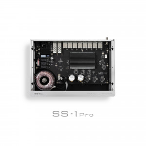

Niestandardowy transformator toroidalny o-core w połączeniu z szybkimi diodami Schottky'ego i kondensatorami filtrującymi klasy audio o pojemności prawie 10 000 uF tworzy pierwszy stopień zasilania SS-1 Pro. Dodatkowo 6 ultraniskoszumowych liniowych zasilaczy LDO zapewnia czyste zasilanie dla systemu zegara i głównego układu sterującego urządzenia. Duży pasywny radiator dla głównego układu sterującego zapewnia jego działanie bez generowania hałasu.
Precyzyjna i elastyczna konstrukcja obudowy
Precyzyjnie obrobiona CNC aluminiowa obudowa zawiera nowy język projektowania Matrix Audio. Dzięki wzmocnionej stalowej podstawie urządzenie jest solidne i stabilne. Urządzenie jest standardowo wyposażone w cztery nóżki izolacyjne, ale można je łatwo zmienić na trzy, zgodnie z potrzebami strojenia i rozmieszczenia.
