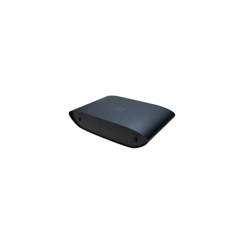

Odrodzenie winylu stało się faktem – od kilku lat płyty gramofonowe sprzedają się lepiej niż płyty CD. Nigdy nie było lepszego momentu na odkrycie ponadczasowej magii prawdziwie analogowego dźwięku, a ZEN Air Phono 2 to idealny sposób, by wkroczyć w ten świat. Wyposażony w funkcje znacznie wykraczające poza swoją kategorię cenową, jest doskonałym wyborem dla nowych oraz powracających entuzjastów, gotowych na ponowne odkrycie ciepła i muzykalności czystego analogu.
Główne cechy:
- Precyzyjna krzywa korekcji RIAA: Gwarantuje wierne i dokładne odtwarzanie muzyki.
- Inteligentny filtr subsoniczny: Koryguje pofalowania płyt bez utraty basu i bez wprowadzania opóźnień grupowych.
- Obsługa wkładek MM i MC: Wybieralne tryby wzmocnienia dla szerokiej kompatybilności.
- Ultra-niski poziom szumów -151dBV: Pozwala odkryć najdrobniejsze detale zapisane w rowkach płyty.
- Symetryczna konstrukcja kanałów: Rozwiązanie klasy high-end zapewniające audiofilską wydajność.
Odrodzony winyl
Rosnąca rzesza słuchaczy pragnie doświadczyć radości płynącej z klasycznego odsłuchu winyli i zasługuje na to, by usłyszeć je dokładnie tak, jak zamierzono. Seria ZEN Air przybliża funkcje high-end szerokiemu gronu odbiorców, a ZEN Air Phono 2 – najnowszy podstawowy stopień gramofonowy – jest idealnym punktem wejścia. Oferuje on drastycznie lepsze wrażenia słuchowe w porównaniu do wbudowanych przedwzmacniaczy w gramofonach czy wzmacniaczach, zapewniając ultra-niski poziom szumów i precyzyjny profil korekcji RIAA.
Przed krzywą - precyzja RIAA
Płyty winylowe są tłoczone z tzw. odwrotną korekcją RIAA (standard branżowy od 1954 roku), aby zachować jakość dźwięku podczas produkcji. Podczas odtwarzania sygnał ten musi zostać precyzyjnie przywrócony do normy. ZEN Air Phono 2 adoptuje niezwykle dokładny profil krzywej RIAA z tolerancją wynoszącą zaledwie +/- 0.15dB. Dzięki takiemu poziomowi precyzji możesz mieć pewność, że muzyka jest odtwarzana autentycznie, reprezentując intencje artystów i inżynierów dźwięku.
Pełny bas, zero dudnienia
Starsze lub źle przechowywane płyty mogą być pofalowane, co wprowadza dudnienie o niskiej częstotliwości. Choć filtry subsoniczne są spotykane w przedwzmacniaczach, entuzjaści często ich unikają, ponieważ wraz z dudnieniem wycinają one również pożądany bas. iFi rozwiązuje ten problem od 2012 roku za pomocą inteligentnego filtra subsonicznego. Rozróżnia on informacje pionowe (powstałe przez pofalowanie płyty) od informacji bocznych (czyli muzyki). Dzięki temu odfiltrowuje tylko zakłócenia, nie osłabiając niskiego basu i nie dodając opóźnień grupowych.
Pełne wsparcie dla MM i MC
Wkładki gramofonowe dzielą się na dwa typy: Moving Magnet oraz Moving Coil. Choć oba mają ten sam cel, wymagają różnego stopnia wzmocnienia. ZEN Air Phono 2 jest w pełni kompatybilny z oboma typami. Wystarczy użyć przełącznika wzmocnienia (gain) na tylnym panelu, aby dopasować urządzenie do swojej wkładki i cieszyć się optymalnym brzmieniem.
Ujawnione detale (Szum -151dBV)
W typowych przedwzmacniaczach szum tła jest wyraźnie słyszalny, ponieważ bywa głośniejszy niż subtelne tekstury muzyczne na płycie. ZEN Air Phono 2 wyróżnia się na ich tle „super-cichą” pracą z parametrem EIN (Equivalent Input Noise) na poziomie -151dBV. Urządzenie nie tylko usuwa słyszalny szum, ale pozwala wydobyć z Twoich ulubionych nagrań detale i subtelności, których wcześniej nie słyszałeś.
Piękno symetrii
Układ elektroniczny ZEN Air Phono 2 charakteryzuje się symetrycznym rozkładem kanałów. Taka konstrukcja oferuje korzyści zbliżone do układów zbalansowanych: niższy poziom szumów, wyższy sygnał wyjściowy i poprawioną separację kanałów. Tego typu projekt jest niezwykle rzadki w przedwzmacniaczach gramofonowych z tego pułapu cenowego, zapewniając audiofilskie wrażenia bez wysokiej ceny na metce.
Przewodnik połączeń i zasilanie
ZEN Air Phono 2 został zaprojektowany z myślą o prostocie integracji. Na tylnym panelu znajdziemy:
- Wejście zasilania DC 5V.
- Wejście Stereo RCA (do podłączenia gramofonu).
- Wyjście Stereo RCA (do podłączenia wzmacniacza lub głośników aktywnych).
- Przełącznik trybu MM/MC.
Pasmo przenoszenia: 20Hz - 20kHz (±0.15dB)
Separacja kanałów: >75dB (1kHz, wszystkie tryby)
Maksymalne napięcie wyjściowe: 6.5V RMS
Wzmocnienie (Gain): MM: 40dB; MC: 64dB
Impedancja wejściowa: MM: 47kΩ; MC: 1kΩ
Impedancja wyjściowa: 100Ω
SNR (Stosunek sygnału do szumu): MM: 86dB (A-ważone) @1V; MC: 40dB (A-ważone) @1V
EIN (Equivalent Input Noise) MM: 6.5nV /Hz (nie-ważone); -126dBV (A-ważone)
EIN (Equivalent Input Noise) MC: 0.6nV /Hz (nie-ważone); -146dBV (A-ważone)
Zniekształcenia (THD+N): MM: <-90dB / 0.005% @1V; MC: <-80dB / 0.036% @1V
Wymagania zasilania: DC 5V/1A (center +ve)
Pobór mocy: <1.8W
Wymiary: 158 x 100 x 35 mm
Waga netto: 323 g
