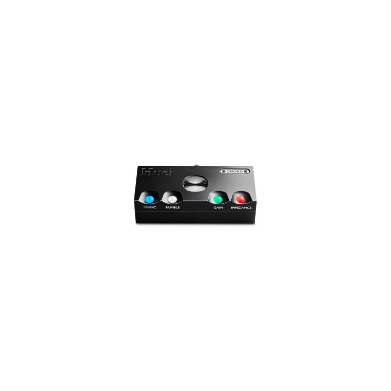

Huei został w całości przemyślany, skonstruowany i wyprodukowany we Wielkiej Brytanii aby zapewnić gramofonom odpowiednie wzmocnienie z których Chord Electronics jest znany od ponad 30 lat.
Huei korzysta zarówno z funkcji MC jak i MM, oferując kompatybilność z szeroką gamą wkładek dzięki wszechstronnym opcjom dopasowania wzmocnienia i impedancji. Ustawienia przełączania wysokiego i niskiego wzmocnienia w Huei są łatwo dostępne za pomocą elementów sterujących na panelu przednim, wprowadzając mile widzianą elastyczność.
Zaawansowana konstrukcja Huei oferuje (po raz pierwszy w przedwzmacniaczu gramofonowym Chord Electronics) ultra-niskoszumowe mikroprocesorowe sterowanie jego wszystkimi funkcjami, w tym wygodną funkcją pamięci. Huei posiada wiele opcji w tym: dopasowywanie impedancji, siedmiostopniowe przełączalne wzmocnienie i przełączanie filtrowe rumble, konstrukcja Huei zapewnia wszechstronną kompatybilność.
Huei został precyzyjnie obrobiony z litego aluminium klasy lotniczej, sprawia to że ma podobny kształt do przetwornika-cyfrowo analogowego - Qutest, a także oferuje zamontowane na górnej części obudowy szklane okno podglądu do podświetlonej elektroniki wewnątrz. Projekt ma również te same polichromatyczne sfery kontrolne, z których firma Chord Electronics słynie w swoich produktach cyfrowych. Podświetlane sfery na panelu przednim służą również do bezpośredniego ustawienia - wzmocnienia i impedancji, wyboru wkładek MM/MC oraz dostępu do wbudowanego filtra rumble.
Huei to stylowe, praktyczne i wysokowydajne rozwiązanie do integracji gramofonów z systemami Chord Electronics (i innymi) za pomocą szerokiej gamy złączy. Huei oferuje 1x wejście gramofonowe (RCA) wraz z uziemieniem, natomiast jeśli chodzi o wyjścia, to Huei oferuje 1x wyjście niezbalansowane (RCA) i 1x wyjście zbalansowane (XLR). Dostarczany jest również w zestawie wysokiej jakości zewnętrzny zasilacz 12V do zasilenia Huei.
