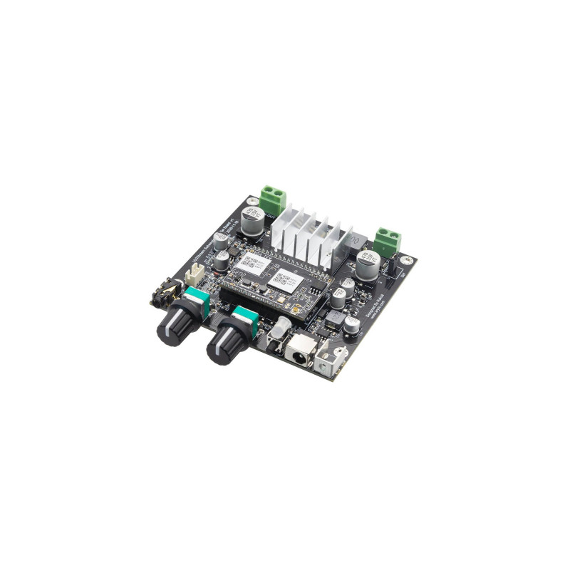

Up2Stream Amp Sub to bezprzewodowa płyta wzmacniacza subwoofera, która może zmienić Twój pasywny subwoofer w subwoofer bezprzewodowy. Umieść swój subwoofer w dogodnym miejscu, aby uzyskać idealny dźwięk bez kłopotów z przewodami głośnikowymi lub kablami audio. Jeśli jesteś fanem mocnego basu, możesz również podłączyć kilka wzmacniaczy Up2Stream Amp, aby stworzyć super bezprzewodowy domowy system audio z subwooferem.
Uzyskaj głęboki bas bez przewodów
Up2Stream Amp Sub pozwala zamienić pasywny subwoofer w bezprzewodowy subwoofer. Sparuj go z dowolnym innym systemem stereo Arylic, a głęboki bas uzyskasz bezprzewodowo. Ciesz się potężnym basem w dowolnym miejscu!
Potężny, dynamiczny bas 100 W
Usłysz i poczuj potężne 100 watów basu z regulowanym zakresem częstotliwości zwrotnicy od 10 Hz do 300 Hz.

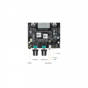

Pokrętła głośności i zwrotnicy
Możesz w łatwy sposób sterować urządzeniem za pomocą pokręteł z przodu. Pokrętło głośności reguluje maksymalną głośność, a po jego naciśnięciu resetuje ją. Pokrętło częstotliwości zwrotnicy pozwala wybrać filtr dolnoprzepustowy, aby dopasować subwoofer do zakresu częstotliwości głośników.

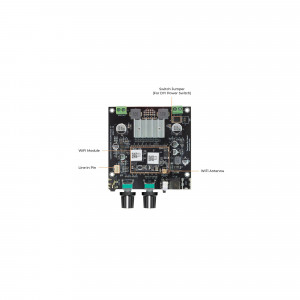

Up2Stream Amp Sub, wewnętrzna antena (Wi-Fi), instrukcja obsługi, zewnętrzne pokrętło x2, śrubokręt
• Łączność: Wi-Fi 2.4G
• Wejście zasilania: 12-24V DC, wtyczka 12-24 V 2-pin
• Wejście audio: gniazdo analogowe 3,5 mm
• Wyjście audio: wyjście głośnika analogowego (rozstaw styków 5,0 mm)
• Pasmo przenoszenia: 10Hz do 300Hz
• Wydajność głośnika
- 100 W przy obciążeniu 2 Ω przy 24 V
- 60 W przy obciążeniu 4 Ω przy 24 V
- 30 W przy obciążeniu 8 Ω przy 24 V
• THD+N: 0,1% @ 100Hz 1W
• Impedancja głośnika: 2Ω – 8Ω
• Wymiary: 84x84x17,5mm
