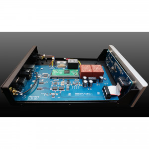

Prosto z pudełka, HERMES dostarczany jest jako certyfikowany punkt końcowy platformy ROON. Jednakże ze względu na jego architekturę może także obsługiwać inne platformy takie, jak DietPi, PiCorePlayer, czy też Volumio. Możemy nawet pobrać specjalne wersje zarówno Volumio, jak i Audirvany dedykowane właśnie dla Hermesa. Otwiera nam to bardzo wiele możliwości, ponieważ możemy odtwarzać także zawartość z platform takich, jak chociażby Qubuz, czy też Logitech Media Player oraz odtwarzać muzykę za pomocą protokołu UPnP. Ponieważ w Sonnet Digital Audio nie wierzymy w zamknięte rozwiązania, postanowiliśmy dać naszym klientom otwartą platformę. Korzystając z urządzenia HERMES, nasi klienci mogą wymienić zainstalowaną kartę SD i w ten sposób otworzyć drogę do nowych światów z muzyką takich, jak chociażby Qubuz.
Można chociażby dodać radio internetowe i odtwarzać je w każdym miejscu domu, biura, czy gdziekolwiek zechcemy słuchać naszej muzyki. Można też zainstalować Logitech Media Server. Jeżeli chodzi o gwarancję, to akceptujemy zmiany tak długo, jak dotyczą one oprogramowania. HEMES dostarczany jest z wyjściem I2S, które działa korzystając z koncepcji dopasowania impedancji. Takie podejście umożliwia zastosowanie standardowego kabla UTP o długościach nawet 30 metrów bez żadnych strat i interferencji. Umieściliśmy także standardowe wyjścia AES/EBU, koaksjalne oraz Toslink.

Nasze urządzenie standardowo dostarczane jest, jako punkt końcowy platformy Roon. Oprogramowanie Roon jest zapisane na karcie SD, którą znajdziemy w slocie z tyłu urządzenia. Wyciągając tę kartę SD (prosimy pamiętać, by schować ją w bezpiecznym miejscu!), możemy zamienić ją na kartę z oprogramowaniem przystosowanym do współpracy z rozwiązaniami takimi, jak Volumio czy Audirvana.
W naszym pakiecie dostarczamy wszystkie potrzebne narzędzia, dzięki którym użytkownik może stworzyć własną kartę SD i przestawić Hermesa na działanie w trybie serwera Volumio, lub jako punkt końcowy dla programu Audirvana. Obraz dysku, jaki można pobrać jest już zoptymalizowany pod nasze urządzenie. Jedyne, co trzeba będzie zrobić, to podmontować lokalną bibliotekę z muzyką (jeżeli takowa istnieje).

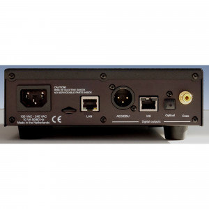

Wejście LAN (Local Area Network): umożliwia połączenie z siecią lokalną za pomocą kabla UTP. Hermes został stworzony, jako punkt końcowy platformy Roon i będzie działać tylko w połączeniu z przetwornikiem cyfrowo-analogowym. Hermes będzie szukał działającego serwera Roon w tej samej sieci lokalnej.
Wyjście koaksjalne: kabel koncentryczny o impedancji 75 omów powinien być użyty do połączenia Hermesa z innym urządzeniem takim, jak przetwornik cyfrowo-analogowy. Wyjście koaksjalne posiada izolację galwaniczną i może obsłużyć maksymalną częstotliwość próbkowania wynoszącą 192 kHz.
Wyjście optyczne: Standardowy kabel Toslink może być użyty, aby podłączyć Hermesa do innych źródeł cyfrowych. Maksymalna częstotliwość próbkowania interfejsu Toslink jest ograniczona do 96 kHz.
Wyjście I2S: ten interfejs jest najprawdopodobniej najlepszym sposobem na podłączenie innych urządzeń cyfrowych na krótkie dystanse bez uciekania się do rozwiązań typu AES/EBU, S/PDIF, czy Toslink. Jednakże prosimy pamiętać, że w dalszym ciągu nie ma jednego, uzgodnionego na całym świecie standardu transmisji I2S. Standard I2S, jaki stosujemy został przez nas zoptymalizowany specjalnie do użycia z innymi urządzeniami Sonnet Digital Audio. Jednocześnie powinien także działać z większością innych urządzeń. Jeżeli nasz produkt Sonnet posiada zainstalowany moduł I2S oznacza to, że możemy użyć zwykłego kabla UTP.
Zasada działania: bazowany na systemie Linux punkt końcowy platformy Roon
Zasilanie: 11-230V AC 50/60 Hz
Pobór prądu: maksymalny pobór energii 10VA. W trybie czuwania poniżej 1V, podczas normalnego działania zazwyczaj w okolicach 6W.
Wejścia: LAN (Local Area Network) max. 100 Mbps
Wyjścia: 1x optyczne Toslink, 1x RCA koaksjalne, 1x AES/EBU oraz I2S.
