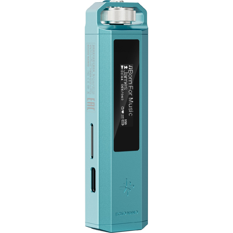

Elegancka forma, metalowa konstrukcja
Kompaktowy, a jednocześnie pełen charakteru odtwarzacz ECHO NANO to nowa wersja klasycznego odtwarzacza MP3 z przełomu tysiącleci, dostosowana do nowych czasów.
Obudowa wykonana jest ze stopu aluminium i magnezu serii 6, a jej wykończenie zostało precyzyjnie wygrawerowane metodą CNC, co zapewnia doskonałą odporność na zużycie i elegancki wygląd.
Intuicyjna obsługa, płynne działanie
W górnej części obudowy zintegrowano metalowe pokrętło wielofunkcyjne. Zaprojektowane z myślą o łatwej obsłudze jedną ręką, pozwala za pomocą prostego przewijania lub kliknięcia regulować głośność, włączać zasilanie oraz wybudzać ekran. Dzięki precyzyjnemu sprzężeniu dotykowemu można obsługiwać urządzenie wyłącznie dotykowo, skupiając się całkowicie na muzyce.
Wyświetlacz OLED - krystalicznie czysty i energooszczędny
Dzięki 0,91-calowemu, samowydajnemu wyświetlaczowi OLED wszystkie informacje o utworach i teksty piosenek są wyraźne i łatwe do odczytania. Dzięki charakterystycznemu dla technologii OLED niskiemu zużyciu energii znacznie wydłuża się również czas pracy baterii.
