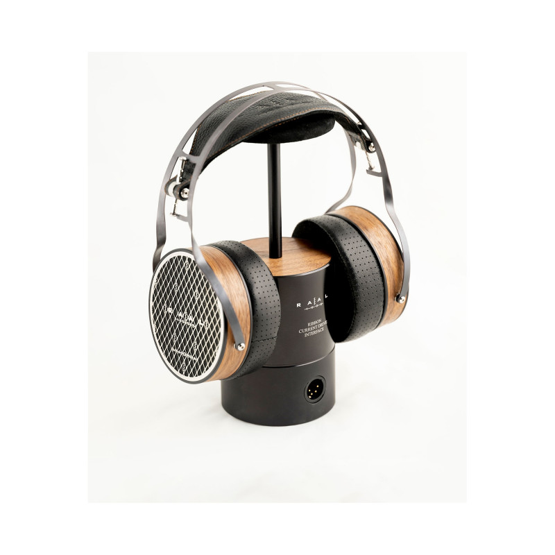

Konstrukcja nowych modeli Raal oferuje alternatywę dla elementów steampunkowych SR1 i estetyki DIY CA-1a. I pomimo klasycznego sprzężenia z uchem za pomocą nauszników, charakterystyka dźwięku pozostaje niezwykle otwarta, z jeszcze lepszym basem.
Magna waży 530 g i jest wykonana z kompozytu włókna szklanego oraz aluminium o średnicy 10 cm z twardym woskowanym fornirem z orzecha amerykańskiego i anodowanym wykończeniem. Kratka z tyłu przetwornika powstała z trawionej 3-fazowo stali nierdzewnej, uchwyt z azotku aluminium tytanowego i szczotkowanej stali nierdzewnej. Skórzana strona pałąka jest wyściełana antypoślizgowym zamszem, a regulacja szerokości ma pięciopozycyjną skalę.
Nauszniki z pianki pamięciowej pokryte są wewnątrz zamszem jagnięcym, a na zewnątrz perforowaną skórą. Okrągły otwór nausznika powinien również zapewniać wygodę dużym uszom. Jako połączenia zastosowano konwencjonalne gniazda TRRS 3,5 mm. Podwójne wstęgi w Magna wykonane są z falistego aluminium z lepką powłoką tłumiącą „Silent Metal”, łączna powierzchnia ma 16,8 cm². Potencjał odchylenia wynosi ±4 mm, maksymalny poziom ciśnienia akustycznego wynosi 115 dB, a impedancja wynosi 0,038 Ω (0,27 Ω z 1,8-metrowym kablem słuchawkowym S2 z gniazdem XLR4).
Której wersji potrzebuję - Immanis, czy Magna?
Magna wymaga specjalnego wzmacniacza, który poradzi sobie z niemal nieistniejącym oporem słuchawek. Specjalny interfejs w formie stojaka na słuchawki został opracowany dla nowych modeli Immanis i Magna, który wraz ze specjalnym kablem (SATIS Copper lub STAR-8 MKII Silver) umożliwia podłączenie do „normalnego” wzmacniacza słuchawkowego. Immanis można oczywiście podłączyć również do istniejącego interfejsu TI-1a/b/c, HSA lub VM (Direct Drive Amplifier). Wybierz odpowiedni pakiet dla siebie – chętnie doradzimy Ci osobiście w tej kwestii.
W zestawie (pakiet deluxe):
• Słuchawki: MAGNA (podwójne wstęgowe)
• Interfejs Ribbon Current-Drive/podstawka: Interfejs RCD 32 Ohm (8 Ohm i Viva na życzenie)
• Kabel (interfejs wzmacniacza do RCD): RCD-XLR (XLR4 do XLR4) 1,5 m
• Kabel (słuchawki do interfejsu RCD): STAR-8 MkII Silver 1,8m
• Etui: Wodoodporny, twardy, formowany plastik / wyściełany pianką
Napęd:
• Konfiguracja: Complimentary Tuned Dual Ribbon
• Typ wstęgi: Falista czysta aluminiowa (True-Ribbon) z tłumieniem lepkości ViscodampTM „Silent Metal”
• Powierzchnia: 16,8 cm2 (2,6 cala2)
• Wychylenie: +/- 4 mm (0,157 cala)
• Maksymalny SPL: 115 dB
• Impedancja: 0,038 Ω
• Impedancja ze specjalistycznym kablem HP: 0,27 Ω
• Uwaga: Złącze kabla żeńskie XLR 4-pin. Płeć nie jest zgodna ze złączem wyjściowym wzmacniacza. Nie stosuj adapterów i nie podłączaj ich bezpośrednio do wzmacniaczy, ponieważ zniszczy to zarówno wzmacniacz, jak i słuchawki. Podłączaj tylko do RCDI-32 lub RCDI-8 lub do specjalistycznych wzmacniaczy z napędem bezpośrednim do słuchawek RAAL (HSA-1a/b/c, VM-1a)
Interfejs Ribbon Current-Drive (RCDI-32, RCDI-8):
• Cel: Konwertuje niską impedancję słuchawek + kabla (0,27Ω) na impedancję użyteczną dla wzmacniaczy (32Ω i 8Ω)
• Konfiguracja: Transformator toroidalny + specjalistyczny kabel słuchawkowy (SC2, S2, STAR-8, STAR-8 MkII)
• Typ napędu: Konwertuje napęd napięciowy ze wzmacniacza na napęd prądowy dla wstęgi
• Obsługiwany typ wzmacniacza: Wzmacniacze z napędem napięciowym o niskiej wewnętrznej impedancji wyjściowej i przesunięciu DC mniejszym niż 10mV
• Impedancja obciążająca wzmacniacz: 32Ω Nominalna (8Ω na specjalne zamówienie)
• Zalecana moc wzmacniacza, RCDI-32: Wzmacniacz słuchawkowy 2-6 W lub wzmacniacz głośnikowy 8-25 W przy 8Ω
• Zalecana moc wzmacniacza, RCDI-8: Wzmacniacz głośnikowy 2-6 W przy 8Ω (SET lub podobne wzmacniacze małej mocy do głośników)
Obudowa słuchawek:
• Materiał korpusu: Kompozyt z włókna szklanego, aluminium
• Wykończenie: Anodowanie, twardy wosk na okleinie z orzecha amerykańskiego
• Grill: Stal nierdzewna platerowana złotem 3-fazowo trawiona
• Pałąk: Szczotkowana stal nierdzewna z powłoką TiAlN (azotek tytanu i aluminium)
• Pasek: Miękka poduszka, spód z zamszu
• Regulacja wysokości: 5-pozycyjna
• Nauszniki: przód: skóra jagnięca zamsz, wypełnienie: pianka pamięciowa, wewnątrz: materiał tekstylny, na zewnątrz: perforowana skóra owcza
• Złącza wejściowe: Wysokoprądowe pozłacane złącza żeńskie TRRS 3,5 mm
• Waga bez kabla: 515 g
