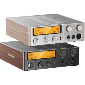

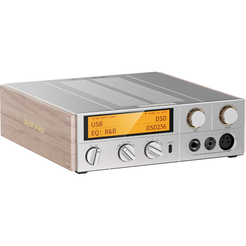

Kwadrat i koło, ciepło prawdziwego drewna
Czerpiąc z klasycznego połączenia kwadratu i koła, panele boczne zostały zaprojektowane na nowo. Wybierz srebrną obudowę z importowanym drewnem jesionowym, aby uzyskać świeży, elegancki wygląd, lub czarną obudowę z czarnym orzechem dla głębszego, stonowanego stylu. Naturalne usłojenie drewna i precyzja wykończenia metalu idealnie ze sobą kontrastują – a ponieważ nie ma dwóch takich samych kawałków drewna, każdy egzemplarz jest absolutnie unikalny. Wiele pokręteł zapewnia płynną i intuicyjną kontrolę, a konstrukcja z kratką wentylacyjną gwarantuje wydajne odprowadzanie ciepła. Każdy detal został przemyślany.
*Panele boczne wykonano z wyselekcjonowanego drewna naturalnego sprowadzanego z Ameryki Północnej. Ponieważ każdy wzór usłojenia jest tworzony przez naturę, wygląd rzeczywistego produktu może się różnić.

Wiele metod sterowania – wygoda użytkowania
- Ekran dotykowy 3,93 cala
Szybka zmiana ustawień i dostęp do funkcji za pomocą dotyku.
- 5 pokręteł sterujących
Przejście w tryb czuwania za jednym naciśnięciem; wygodna regulacja głośności, wzmocnienia i ustawień.
- Aluminiowy pilot na podczerwień w zestawie
Wygodne przełączanie trybów, zmiana profilu EQ i regulacja głośności z odległości.

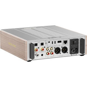

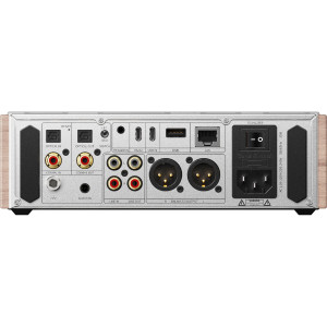

Przewodowo lub bezprzewodowo – zawsze w sieci
Port Ethernet obsługuje prędkości gigabitowe dla szybkiej transmisji danych. Moduł Wi-Fi AP6256 obsługuje sieci 2.4G oraz 5G, umożliwiając bezprzewodowe przesyłanie bezstratnego audio.
Przykłady zastosowania:
- Podłączenie do komputera przez USB, z jednoczesnym podpięciem słuchawek i głośników aktywnych.
- Odtwarzanie muzyki z serwera NAS sterowane aplikacją FIIO Control.
- Odtwarzanie przez Roon Ready i sterowanie aplikacją Roon Remote.
- Przesyłanie muzyki z iPada przez AirPlay do wzmacniacza i głośników pasywnych podłączonych do K17 R2R.
- Podłączenie przenośnego odtwarzacza do przedniego portu USB K17 R2R.
- Odtwarzanie muzyki bezpośrednio z dysku USB lub dysku twardego.
- Odbiór sygnału analogowego z odtwarzacza cyfrowego, przetworzenie przez PEQ i wyprowadzenie na słuchawki lub wyjście liniowe.

Wyjścia cyfrowe
- Wyjście koaksjalne: Do 192kHz/24bit; DSD64
- Wyjście optyczne: Do 192kHz/24bit
Wyjście słuchawkowe
- Moc wyjściowa 1: L+R ≥ 1850mW + 1850mW (32 Ω, niezbalansowane, THD+N < 1%, tryb Ultra high gain)
- Moc wyjściowa 2: L+R ≥ 4000mW + 4000mW (32 Ω, zbalansowane, THD+N < 1%, tryb Ultra high gain)
- Moc wyjściowa 3: L+R ≥ 240mW + 240mW (300 Ω, niezbalansowane, THD+N < 1%, tryb Ultra high gain)
- Moc wyjściowa 4: L+R ≥ 950mW + 950mW (300 Ω, zbalansowane, THD+N < 1%, tryb Ultra high gain)
Wyjście liniowe
- Wyjście RCA: L+R = 2.5Vrms + 2.5Vrms (1kHz @ 10kΩ)
- Wyjście XLR: L+R = 5Vrms + 5Vrms (1kHz @ 10kΩ)
