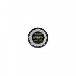

FE108SS-HP to kolejny model serii SS-HP z 4-calową membraną, po modelu FE168SS-HP wprowadzonym na rynek w połowie 2021 roku, hojnie wykorzystujący naszą oryginalną technologię wraz z naszą filozofią rozwoju bazujących na podstawach dźwięku. Wykorzystując dwie warstwy dużego, potężnego zewnętrznego magnesu ferrytowego o niskich zniekształceniach wraz z nowo opracowaną membraną HP pokrytą nanowłóknem celulozowym, zapewniają wzbogaconą jakość dźwięku o niskie częstotliwości, bezpośrednią średnicę oraz ogólne brzmienie bez większego podkolorowania, wraz z potężnym, ale delikatnym i ekspresyjnym odtwarzaniem muzyki.
Cechy kluczowe
Membrana kształtowa HP pokryta nanowłóknami celulozowymi
Najnowsza technologia: powłoka z nanowłókna celulozowego, tworzy powlekaną warstwę składającą się z nanowłókna celulozowego oraz miki na powierzchni podstawowej membrany, którą poprawia moduł Younga, zapewniając specyficzną sztywność zginania i prędkość dźwięku, jednocześnie tłumiąc redukcję strat wewnętrznych. Membrana w kształcie HP (Hyperbolic Paraboloid) zapewnia lekką, ale sztywną strukturę, wysoce rozpraszającą rezonans. Możesz cieszyć się słuchaniem muzyki dzięki temu pełnozakresowemu głośnikowi z szybkim i wyraźnym niskim zakresem, bogatym zakresem średnio - niskim, jasnym, naturalnie brzmiącym i bezpośrednim średnim zakresem oraz w pełni rozszerzonym wysokim zakresem.
Duży ferrytowy obwód magnetyczny
W obwodzie magnetycznym zastosowano dwa duże magnesy ferrytowe, aby zapewnić odpowiednią gęstość strumienia magnetycznego. Miedziana nasadka jest dodana do części biegunowej, aby zmniejszyć zniekształcenia, zapewniając lepszą jakość dźwięku w zakresie średnio-wysokim oraz poprawiając dynamikę odtwarzanej muzyki.
Rama z odlewu aluminiowego o wysokiej sztywności
Zastosowano aluminiową ramę odlewaną ciśnieniowo o wysokiej sztywności, wspierającą duże ferrytowe obwody magnetyczne, jednocześnie eliminującą niepotrzebny rezonans.
Tłumik i krawędź UDRT o doskonałej odpowiedzi amplitudowej
Amortyzator i krawędzie ukształtowane są w kształcie UDRT (Up-Down Roll Tangential). Ponieważ ten kształt składa się z różnych powierzchni, ogólny kształt ma dużą sztywność, odsuwając rezonans do obszaru o wysokiej częstotliwości, a specyficzny duży pik jest tłumiony, dzięki czemu można uzyskać gładką charakterystykę.
Brak konstrukcji oczkowej
Przyjęcie bezpośredniego wyprowadzenia, które wyciąga błyszczący drut z cewki drgającej bez użycia oczek na membranie, zmniejsza masę systemu i niweluje wibracje. Bezpośredni punkt wycofania jest obrócony do pozycji 180 stopni ze względu na symetryczny rozkład masy.
Pozłacane terminale Faston 205
Pozłacane terminale typu Faston 205 są używane jako terminale wejściowe, bezpiecznie podłączając kabel głośnikowy i zapobiegając pogorszeniu jakości dźwięku.
Impedancja nominalna: 8,0 omów
Re: 7,3 omów
Le: 0,07 mH
fs (F0): 81 Hz
Mms (M0): 3,2 g
Cms 1,21: mm/N
Bl: 5,27
Qms: 4,13
Qes: 0,43
Qts (Q0): 0,39
SPL (1m/1W): 88dB
Równoważny promień membrany (a): 40 mm
Wejście znamionowe: 15W
Całkowita średnica: 128 mm
Średnica cewki drgającej: 20 mm
Reprodukcja pasma przenoszenia: fs do 28kHz
Vas: 4,31L
Średnica otworu przegrody: 102 mm
Waga netto: 1830g
