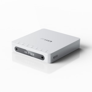

FiiO DM13
Przenośny odtwarzacz CD
• Specjalnie zaprojektowana architektura audio
• Podwójny flagowy przetwornik cyfrowo-analogowy CS43198
• Ogromna moc wyjściowa 660 mW + 660 mW
• Niestandardowy wyświetlacz LCD
• Wyjścia słuchawkowe 3,5 mm + 4,4 mm
• Cyfrowe wyjścia optyczne/koncentryczne
• Podwójny tryb zasilania stacjonarnego/przenośnego
• Zgrywanie płyt CD przez USB
