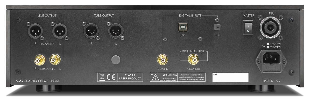

Wejścia i wyjścia
Wejścia cyfrowe:
1x RCA S/PDIF koaksjalne
1x TOS 24bit/192kHz
1x USB-B DSD256 i 32bit/384kHz (tylko model CD-1000 MKII DSD)
Wyjścia analogowe:
1x niezbalansowane RCA
1x zbalansowane XLR
1x TUBE-1012
Wyjścia cyfrowe: 1x S/PDIF Koaksjalne 75Ω
Impedancja: 50Ω
Poziom wyjścia: RCA 2Vrms, XLR 2Vrms
