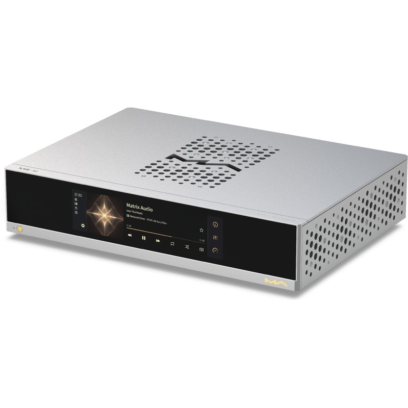

Jako najnowszy model podstawowy z flagowej serii M firmy Matrix Audio, w którym jakość dźwięku jest priorytetem, MS-1c to wysokiej klasy źródło czystego dźwięku stworzone z myślą o audiofilach. Oparty na autorskim systemie operacyjnym MA Player Hi-Fi Streamer firmy Matrix Audio, opartym na systemie Linux, MS-1c odziedziczył po serii M skrupulatną konstrukcję sprzętową oraz filozofię harmonizowania wyjątkowej estetyki z doskonałą jakością dźwięku.
MS-1c posiada zarówno wyjścia analogowe, jak i cyfrowe. Wyposażony w wbudowany wysokiej jakości przetwornik cyfrowo-analogowy (DAC), zapewnia zarówno wyrafinowaną szczegółowość, jak i ciepły, muzykalny charakter, a jednocześnie obsługuje rozszerzenie o zewnętrzny przetwornik DAC, co zapewnia większą elastyczność. Jest to idealny wybór zarówno dla początkujących audiofilów poszukujących wysokiej jakości źródeł cyfrowych, jak i dla zaawansowanych użytkowników pragnących zmodernizować swój system lub zastąpić tradycyjne odtwarzacze CD.

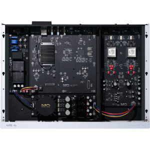

Oparty na charakterystycznej dla Matrix Audio architekturze cyfrowej o wysokiej rozdzielczości, MS-1c wykorzystuje filozofię brzmienia inspirowaną technologią analogową. Jego sekcja analogowa wyposażona jest w renomowane szwedzkie transformatory audio LUNDAHL do sprzężenia sygnału, zapewniające ciepłe, płynne i pełne brzmienie. Efektem jest bogate w szczegóły, a jednocześnie nie powodujące zmęczenia wrażenia słuchowe.
Flagowy rdzeń DAC
MS-1c jest wyposażony w flagowe rozwiązanie DAC AKM VELVETSOUND™, łączące układy AK4191 i AK4499EX. Obsługuje formaty PCM do 32 bitów/768 kHz oraz DSD do 1 bitu/24,58 MHz, osiągając zakres dynamiki do 125 dB, ultra-wysoki współczynnik SNR oraz wyjątkowo niski poziom szumu. Niezależnie od tego, czy chodzi o wysoką rozdzielczość, czy o muzykalność zbliżoną do analogowej, każdy najmniejszy szczegół muzyki jest odtwarzany z łatwością.

MS-1c charakteryzuje się starannie zaprojektowaną architekturą zasilania z oddzielnymi zasilaczami dla obwodów cyfrowych i analogowych. Dedykowany liniowy zasilacz dla stopni analogowych w połączeniu z wieloma regulatorami LDO minimalizuje tętnienia i szumy, zapewniając czystą i stabilną podstawę zasilania dla doskonałej jakości dźwięku.
