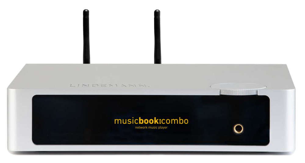

Pierwszy odtwarzacz typu „wszystko w jednym” marki LINDEMANN. Jest on jednocześnie logicznym rozwinięciem jakże popularnej serii Musicbook. W pełni wyposażony, mający unikalny design i naprawdę audiofilskie geny!
Musicbook COMBO korzysta ze sprawdzonej platformy streamingowej z Musicbook SOURCE, łącząc ją z technologią amplifikacji, jaką posiada Musicbook POWER. Dzięki niezwykłej wszechstronności w zakresie możliwości połączeniowych i funkcji wszystkie nasze dźwiękowe marzenia stają się teraz rzeczywistością. Do Musicbook COMBO wystarczy podłączyć głośniki – i już mamy wszystko, co potrzebne, aby cieszyć się muzyką w jej najpiękniejszej formie. Formie bogatej w szczegóły, a jednocześnie relaksującej. I to niezależnie od tego, czy będziemy słuchać niewielkich składów akustycznych, czy też koncertu z estradową głośnością. Zarówno oddanie dużych skoków dynamiki, jak i najdrobniejszych subtelności w nagraniu – to wszystko jest z Musicbook COMBO na wyciągnięcie ręki!
Niezależnie od tego, czy korzystamy z serwisów streamingowych, czy też z serwera plików, napędu CD, czy gramy z winyli, niemalże każdy sposób odtwarzania jest możliwy. A do tego w łatwy sposób sterowany z dedykowanej aplikacji. Także wielbiciele wysokiej klasy słuchawek dostaną to, czego pragną. Bo w Musicbook COMBO znalazł się także znakomity wzmacniacz słuchawkowy, który napędzi nawet wymagające nauszniki. A dodatkową wisienką na torcie jest doskonałe wejście dla gramofonów z wkładką MM.
Musicbook COMBO jest kwintesencją 30-to letniego doświadczenia w projektowaniu wzmacniaczy i źródeł cyfrowych. Ma też wszelkie predyspozycje, aby stać się centrum domowego systemu audio na długie lata.

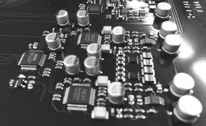

Układ elektroniczny w Musicbook COMBO został całościowo zoptymalizowany i opiera się na naszej platformie strumieniującej, zapewniając najwyższych brzmienie najwyższych lotów.
W sekcji przetwornika cyfrowo-analogowego wykorzystano jedne z najlepiej brzmiących układów, jakie kiedykolwiek powstały, czyli AK4493 produkowanych przez japońską firmę AKM. Z muzycznego punktu widzenia układy te przekonują niesamowitą ilością szczegółów przy zachowaniu naturalnej barwy i znakomitej płynności oraz rytmiki brzmienia. Przed właściwą konwersją, sygnały ze wszystkich wejść cyfrowych są ponownie taktowane w procesie resampligu korzystając z niezwykle precyzyjnego zegara wzorcowego MEMS typu Femto. Dzięki temu dane docierające do pracujących w trybie dual-mono układów konwersji są całkowicie wolne od zakłóceń typu jitter. W ten sposób spełniony jest podstawowy warunek, by zapewnić w pełni analogową jakość dźwięku z cyfrowych formatów audio. Co więcej, możemy skorzystać z opcji konwersji danych cyfrowych do 1-bitowego formatu DSD. To swoista wisienka na torcie, bo opcja ta umożliwia uzyskanie znakomitego odwzorowania przestrzeni i znaczącej poprawy najwyższych rejestrów.
Wbudowany przedwzmacniacz gramofonowy MM zapewnia wyjątkowo muzykalne brzmienie dzięki temu, że jego konstrukcja jest identyczna, jak w naszym wysoko ocenianym przedwzmacniaczu Limetree Phono. Z kolei wzmacniacz słuchawkowy oferuje nie tylko znakomite brzmienie, ale i moc wystarczającą do napędzenia niemalże wszystkich słuchawek na rynku. A sekcja wzmacniacza mocy jest taka sama, jak w Musicbook POWER, co sprawia, że nasze kolumny zagrają na sto procent swoich możliwości. Wszystko to sprawia, że łatwość sterowania oraz w pełni audiofilskie brzmienie znacząco wykraczają poza cenę Musicbook COMBO.

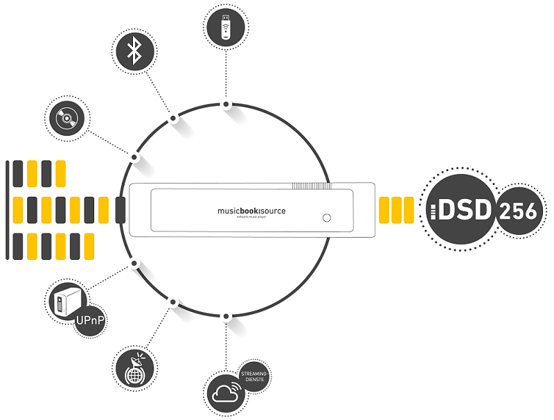

RESAMPLING DO DSD.
Elementem decydującym o dźwięku w cyfrowym źródle jest układ przetwornika cyfrowo-analogowego. Dlatego też LINDEMANN zdecydował się użyć w Musicbook COMBO procesu resampligu znanego wcześniej z Musicbook SOURCE.
W trybie DSD sygnał ze wszystkich wejść cyfrowych – niezależnie od źródła – jest konwertowany do 1-bitowego sygnału o bardzo wysokiej rozdzielczości, czyli DSD256 w procesie resamplingu bazującym na konwersji delta-sigma. Docelowa rozdzielczość jest aż 256 razy wyższa, aniżeli w przypadku płyty CD. Dzięki temu w  prosty sposób sygnał jest bezpośrednio konwertowany w układach przetworników do postaci analogowej. I, co najważniejsze, odbywa się to bez udziału szkodliwych dla brzmienia filtrów cyfrowych, cyfrowej regulacji głośności, czy procesorów DSP. Filtrowanie i wspomniana regulacja głośności odbywają się tylko i wyłącznie w domenie analogowej.
Uzyskane w ten omijający niepotrzebne elementy konwersji sygnału brzmienie jest to kompletnie nowy pułap. Jest nie tylko niezwykle transparentne, ale i operuje znakomitą paletą barw. A na dodatek świetnie przekazuje nie tylko rytm, ale i atmosferę nagrań. Czyli tak, jak w bardzo dobrym źródle analogowym!
