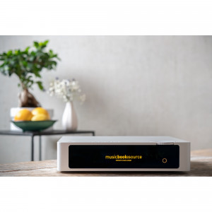

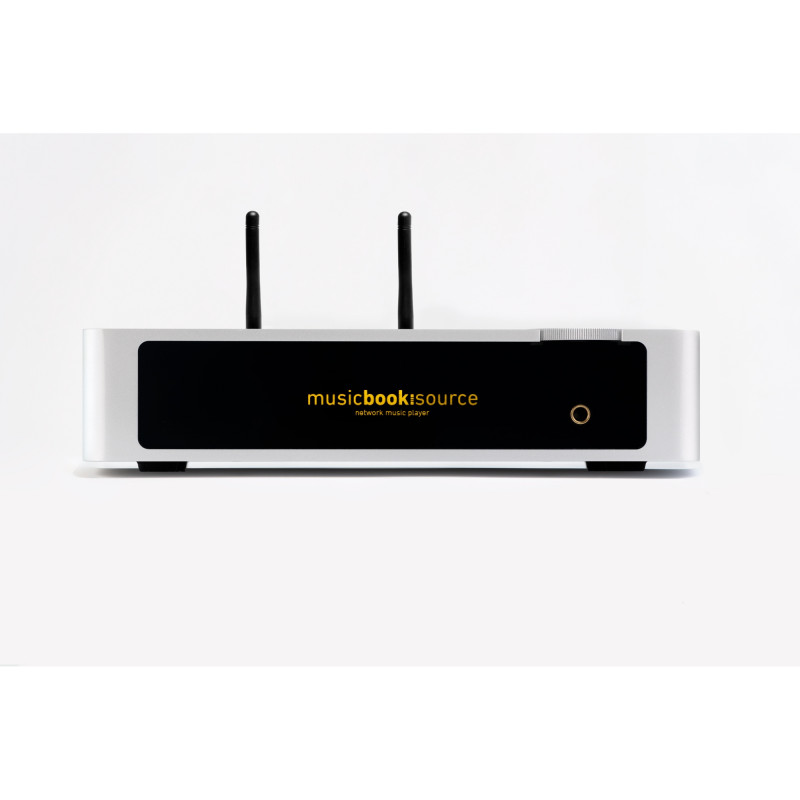

Lindemann MUSICBOOK SOURCE II
Streamer – Odtwarzacz Sieciowy z DAC i PRE
W pełni wyposażone źródło cyfrowe, które ustanawia nowy pułap jakości brzmienia.
Oto ono: Musicbook SOURCE II jest uniwersalnym źródłem, które spełnia najwyższe oczekiwania w zakresie jakości dźwięku. Czy to muzyka z serwisów streamingowych, czy z CD lub winyli, wszystko jest tutaj możliwe i łatwe do sterowania za pomocą aplikacji. Pasjonaci wysokiej klasy słuchawek także będą zadowoleni z tego, na co wydali swoje pieniądze: zintegrowany wzmacniacz słuchawkowi z pewnością ustanawia nowe standardy w swojej klasie. A dodatkową wisienką na torcie jest doskonałe wejście MM dla gramofonu!
Wystarczy, że podłączysz Musicbook SOURCE II do odpowiedniego wzmacniacza mocy takiego, jak Musicbook POWER II, bądź bezpośrednio do kolumn aktywnych i będziesz mógł cieszyć się muzyką, która brzmi naprawdę pięknie. To brzmienie, które jest bogate w detale, a przy tym relaksujące. Bo Musicbook SOURCE II świetnie odtworzy zarówno mały skład instrumentalny, jak i pokaże dużą skalę orkiestry symfonicznej.

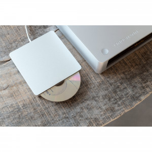

Możliwość podłączenia napędu CD. Musicbook SOURCE II umożliwia podłączenie zewnętrznego napędu CD-ROM, stając się dzięki temu odtwarzaczem CD najwyższej klasy – i to niskim kosztem! Napęd CD jest po podłączeniu automatycznie rozpoznawany i zawartość płyty będzie widoczna w aplikacji LINDEMANN. Odtwarzanie srebrnego krążka możliwe jest zarówno z poziomu aplikacji Lindemann, jak i z pilota zdalnego sterowania.

Możliwość zakupu z wbudowanym napędem CD. Musicbook SOURCE II dostępny jest (za dodatkową opłatą) w wersji z wbudowanym napędem CD. Dzięki najwyższej klasy przetwornikom wbudowanym w SOURCE II uzyskamy w ten sposób najwyższych lotów odtwarzacz CD. Będzie on tak dobry, że z zadziwieniem będziemy odkrywać nowe detale na naszych płytach!
