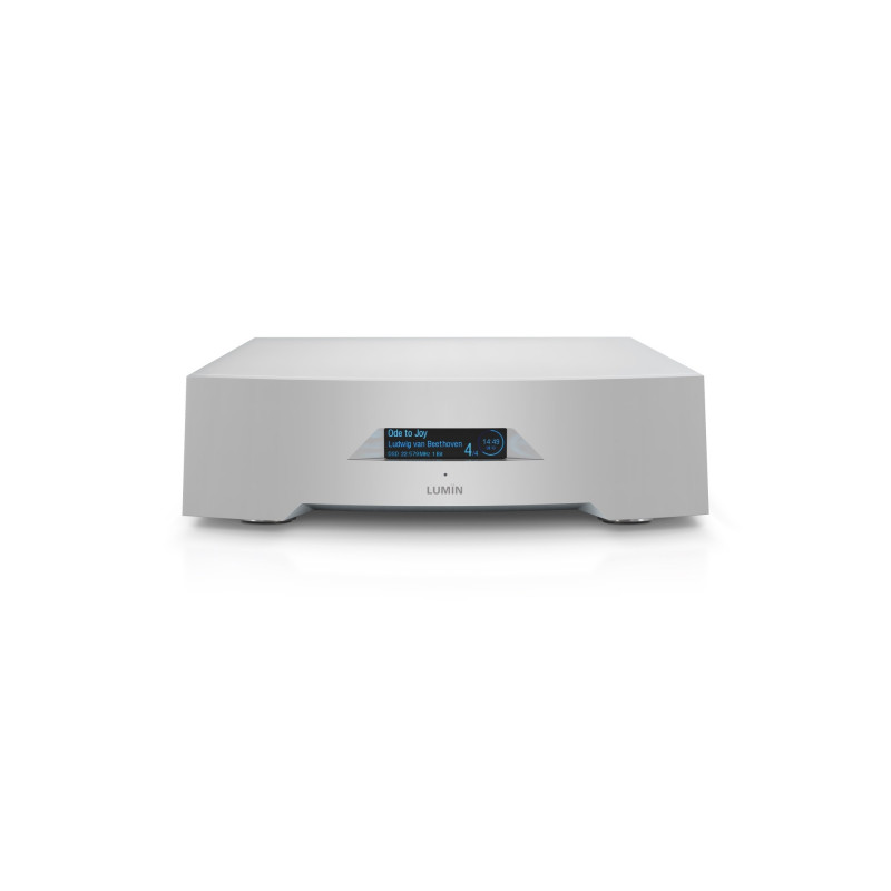

LUMIN P1
Streamer z DAC i preamp
SERCE TWOJEGO SYSTEMU
Dzięki wejściom analogowym i cyfrowym LUMIN P1 staje się nowym centrum audio.
DLACZEGO LUMIN P1?
Nasz najbardziej elastyczny odtwarzacz LUMIN P1 został zaprojektowany tak, aby znaleźć się w samym sercu Twojego systemu audio.
Może służyć jako streamer, DAC, przedwzmacniacz lub wszystkie trzy.
Główne cechy:
LUMIN P1 sprawia, że integracja systemu jest łatwiejsza niż kiedykolwiek
• 9 wejść cyfrowych i analogowych
• Obsługa cyfrowych wejść i wyjść audio USB aż do natywnego DSD512
• Zbalansowane i niezbalansowane wejścia analogowe
• Obsługa wejść SPDIF i AES do 192/24 i DoP
• Wejścia HDMI 2.0 i 4K passthrough z obsługą ARC
Specjalnie dla wyjątkowych osiągów muzycznych
• Nowy procesor zapewnia natywne odtwarzanie DSD512 i PCM384
• Konstrukcja Dual Mono maksymalizuje separację kanałów
• Dwa przetworniki C/A ES9028PRO SABRE w trybie mono
• System zegara Femto z precyzyjną dystrybucją FPGA
• Nowy, zintegrowany, podwójnie toroidalny zasilacz liniowy i obudowa typu “wszystko w jednym”.
• Sieć światłowodowa zapewnia całkowitą izolację od cyfrowego szumu sieciowego
• Bezstratna regulacja głośności Leedh Processing
