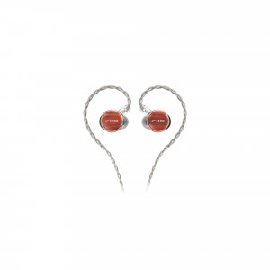

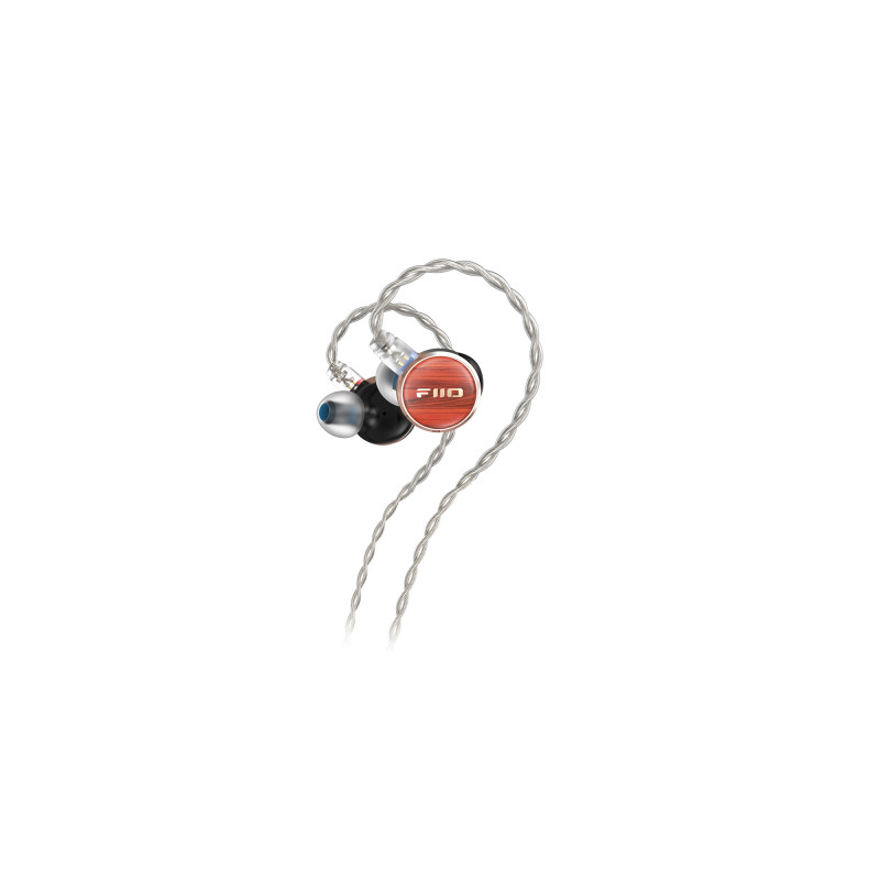

FiiO FP3 - rosewood - Planar IEM
6953175741367
499,00 zł
FiiO FP3
Planar IEM
• Druga generacja samodzielnie opracowanych planarnych przetworników dousznych 14,5 mm
• Cienka membrana 1 μm
• Opatentowana technologia podwójnej powłoki z tytanu i aluminium
• Proces technologiczny klasy 28 nm, ultracienkie ścieżki 0,055 mm
• 14 magnesów neodymowych N52 w każdej jednostce
• Opatentowana technologia akustyczna wzmacniająca basy „Tesla Valve”
• Lekkie - tylko 6,5 g na jednostkę
• Zaprojektowane z myślą o doskonałym komforcie
• Dostępne wersje z palisandru/czarnego orzecha
• 4 - żyłowy kabel z 392 posrebrzanymi przewodnikami miedzianymi
Palisander
Palisander rośnie w regionach tropikalnych i jest powszechnie używany w różnych zastosowaniach, takich jak wysokiej klasy instrumenty muzyczne, czy customowe meble. Samo drewno charakteryzuje się żywymi kolorami i wyraźnymi wzorami słojów, co czyni je pięknym i eleganckim drewnem uwielbianym na całym świecie.
Czarny orzech
Pochodzący z wysokich szerokości geograficznych Ameryki Północnej orzech czarny jest znany ze swoich pięknych i eleganckich wzorów słojów, a także gładkiej i delikatnej faktury. Jest stosowany w produktach luksusowych, takich jak jachty, samochody wysokiej klasy i meble na zamówienie. Jest to stosunkowo rzadkie drewno.
4 - żyłowy kabel z 392 posrebrzanych przewodników miedzianych
FIIO FP3 jest wyposażony w wysokiej czystości srebrzony przewód miedziany. 14 pojedynczych przewodów jest splecionych razem, aby utworzyć mniejsze pasmo, a każde 7 z tych mniejszych pasm jest splecione dodatkowo, aby utworzyć większe pasmo główne. Łącznie jest 392 srebrzonych przewodów miedzianych. Każde pasmo jest indywidualnie emaliowane i izolowane emalią, a przewody są plecione w stylu Litz. Ta konstrukcja zwiększa powierzchnię przewodzącą, skutecznie poprawiając rozdzielczość wysokich częstotliwości.
Ponadto FP3 ma odłączany kabel w kształcie litery L o średnicy 0,78 mm z 2 pinami. Pozwala to na eksplorację szerokiej gamy ulepszeń dźwięku poprzez prostą wymianę kabla. Złącza słuchawkowe i kabel podążają za delikatnym łukiem, ergonomiczną konstrukcją, aby zmaksymalizować komfort noszenia.

• Sposób noszenia: wokółuszne IEM
• Przetwornik: 14,5 mm planarny
• Pasmo przenoszenia: 10 Hz-40 kHz
• Impedancja: 36 Ω przy 1 kHz
• Czułość: 105 dB/mW przy 1 kHz
• Materiał kabla: 4 żyły łącznie 392 przewody z posrebrzanej miedzi
• Długość kabla: około 1,2 m
• Waga jednostki: około 6,5 g (bez kabla)
• Złącze słuchawkowe: 0,78 2-pinowe odłączane
• Wtyczka audio: miedziowane złoto 3,5 mm
• Materiał płyty czołowej: palisander/orzech
