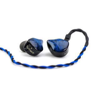

Truthear NOVA
Hybrydowe monitory douszne 1DD+4BA
• Zastosowanie ciekłokrystalicznej membrany kopułkowej z poliuretanowym zawieszeniem oraz dwukomorowego wewnętrznego obwodu magnetycznego dla przetwornika dynamicznego z magnesem N52
• Wykorzystanie obudowy drukowanej w DLP-3D, powszechnie stosowanej w wysokiej klasy słuchawkach z wieloma przetwornikami, czy słuchawkach customowych
• W zestawie kabel w oplocie z wielożyłowej miedzi monokrystalicznej

Technologia druku 3D nowej generacji DLP
Obudowa wydrukowana metodą DLP 3D firmy HeyGears powstaje z żywicy o wysokiej przezroczystości klasy medycznej. Może realizować złożone, delikatne struktury falowodów akustycznych, zapewniając jednocześnie dokładność i wydajność drukowania. Dodatkowo zapewnia dobre dopasowanie i przyjazne dla skóry wykończenie.
Zupełnie nowy, zwięzły i niezawodny projekt ID
NOVA zapewnia dodatkowo zoptymalizowany, ergonomiczny kształt oraz wysoce precyzyjny panel teksturowany wydrukowany w 3D o strukturze przypominającej kanapkę (przednia wnęka, gładka zakrzywiona pokrywa i kilka kropel kleju wypełniających łączenia), aby zapewnić piękny panel czołowy oraz trwałą i niezawodną konstrukcję.

Wysokiej jakości kabel + bogate możliwości rozbudowy
NOVA posiada wszechstronny interfejs 0,78 2Pin z zaczepem na ucho oraz nowo zaprojektowany kabel w oparciu o monokrystaliczny przewodnik miedziany (4 żyły po 112 rdzeni, łącznie 448 rdzeni), który zapewnia doskonałą jakość dźwięku i wygodne użytkowanie.
Możliwości są nieograniczone dzięki wymiennej konstrukcji kabla.
