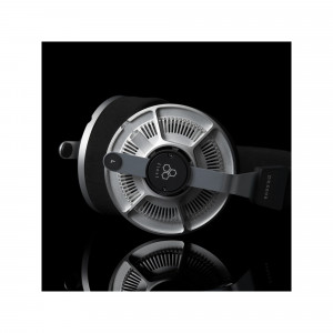

Struktura "swobodnego powietrza" zapewnia wyjątkowo otwartą scenę muzyczną
W słuchawkach DX6000 zastosowaliśmy nową strukturę "swobodnego powietrza”, dzięki której współistnieją razem w niespotykanej dotąd równowadze otwarta scena muzyczna z niskimi częstotliwościami. Słuchawki zapewniają zupełnie nowe doznania muzyczne poprzez połączenie naturalnego, rozległego brzmienia z delikatnymi niskimi częstotliwościami podlegającymi gradacji.
Nowo opracowany innowacyjny przetwornik dynamiczny z krawędzią ze spienionego silikonu
Nowo zaprojektowany przetwornik dynamiczny DU wykorzystuje jako materiał membrany stop magnezu, który jest bardzo sztywny i charakteryzuje się dużą wytrzymałością mechaniczną. Dzięki temu zmniejsza się prawdopodobieństwo wystąpienia drgań rozszczepionych i niepotrzebnego rezonansu.
Opracowywaniu tego przetwornika to wynik wieloletniej pracy a szczególnie badań poświęconych krawędzi. Konwencjonalne materiały używane do wykonania krawędzi nie są w stanie tłumić powstającego w niektórych pasmach częstotliwości rezonansu. Aby rozwiązać ten problem, w ostatnich latach proponowane są różne kształty krawędzi głośników. My natomiast postanowiliśmy rozwiązać ten problem poprzez zastosowanie spienionego silikonu. Wykorzystując wyjątkowo lekką konstrukcję pianki, nadaliśmy krawędziom grubość. Dzięki zastosowaniu niezwykle lekkiego, miękkiego, a jednocześnie grubego materiału rozwiązaliśmy pojawiający się problem niepotrzebnych rezonansów i nadaliśmy lekkość ruchu. Materiał krawędziowy i membrana magnezowa nie są łączone ze sobą za pomocą typowego kleju, lecz formowane jako pojedynczy element poprzez wlanie spienionego materiału silikonowego do formy, z przytwierdzoną już w niej membraną magnezową. Rozwiązuje to zasadniczo różne problemy, ewentualne różnice poszczególnych produktów spowodowane rozbieżnościami w ilości kleju nałożonego pomiędzy membraną i krawędziami.
Innym poważnym problemem, który uniemożliwia precyzyjny ruch membrany, jest przyklejenie drutu cewki drgającej do krawędzi membrany. Technika ta jest skuteczna w zapobieganiu pęknięciom drutu i jest powszechnie stosowaną metodą w wielu produktach. Jednakże ponieważ klej jest nanoszony tylko na część lekkiej krawędzi, system wibracji będzie się poruszał nierównomiernie. Aby zapewnić precyzyjny ruch tłokowy w układzie wibracyjnym, przewody z cewki drgającej nie są przyklejone do krawędzi, lecz poprowadzone w powietrzu, co zapewnia niezakłócony ruch membrany. Aby osiągnąć tę technikę, a jednocześnie zagwarantować niezawodność i zmniejszyć ryzyko zerwania drutu, do wykonania cewki drgającej wykorzystaliśmy nasz oryginalny drut ze stopu aluminium (firmy Final).
Układ cewek przejściowych zapewnia precyzyjną reakcję na sygnały wyjściowe
・Problemy ze strukturą swobodnego powietrza
Im więcej mamy otworów wentylacyjnych - pomiędzy tylną częścią przetwornika a wnętrzem padów oraz wewnątrz i na zewnątrz obudowy - tym bardziej otwarta i naturalna staje się scena dźwiękowa, ale zakres odtwarzania niskich częstotliwości się adekwatnie zawęża. Aby rozwiązać ten problem, należy znacznie obniżyć najniższą częstotliwość rezonansową przetwornika tzw f0. Jednakże powszechnie stosowaną techniką zmniejszenia ciśnienia akustycznego wysokich częstotliwości w przypadku słuchawek otwartych jest zwiększenie impedancji, czyli zwiększenie liczby zwojów cewki drgającej, co czyni ją cięższą i zwiększa składową L cewki. Zastosowanie miękkich materiałów na krawędziach w celu obniżenia wartości f0 uniemożliwiłoby niestety precyzyjny ruch tłoka.
・Opracowanie układu cewek przejściowych
Aby rozwiązać te sprzeczne elementy, opracowaliśmy „system cewek przejściowych”, w którym cewka jest umieszczona w przetworniku szeregowo. Dzięki temu obniżone jest ciśnienie akustyczne w paśmie wysokich częstotliwości, jednocześnie zachowując lekkość układu wibracyjnego (membrana + krawędź + cewka drgająca). Dzięki zastosowaniu elastycznego, łatwo przesuwającego się materiału do skonstruowania krawędzi udało się osiągnąć niską wartość f0 i najniższą wartość częstotliwości rezonansowej. Dzięki zrównoważeniu tych technologii udało nam się uzyskać otwartą scenę muzyczną i wystarczający bas, a jednocześnie lekki system wibracyjny zapewnia ostre czasy narastania i opadania dźwięku (transjenty).
*Dzięki zastosowaniu „systemu cewek przejściowych” impedancja znamionowa wynosi 47Ω przy 1kHz, ale przy 20kHz impedancja wzrasta do 480Ω.
!! W związku z tym zalecamy stosowanie tego produktu ze stacjonarnym wzmacniaczem o odpowiedniej mocy do obsługi wysokiej impedancji, a nie z urządzeniem przenośnym.
Obudowa ze stopu aluminium i magnezu
Obudowa wykonana jest metodą precyzyjnej obróbki mechanicznej z bloku stopu aluminium i magnezu. Zapewnia solidne podparcie dla przetwornika, minimalizując jednocześnie niepotrzebny rezonans i zniekształcenia dźwięku.
Konstrukcja otwarta z padami wykonanymi z materiału z wykorzystaniem papieru washi
Wiele słuchawek nie tylko zamkniętych ale też otwartych ma w pewnym stopniu uszczelnione pady, po to by rozszerzyć charakterystykę zakresu niskich częstotliwości, których przetwornik zazwyczaj nie jest w stanie odtworzyć. Aby jednak przekazać naturalne, wysokiej jakości basy, które są nieodłącznym elementem źródła dźwięku, sam przetwornik musi być w stanie odtworzyć pasmo niskich tonów i dodatkowo konieczne jest użycie padów, które nie są zbyt ściśle dopasowane i przepuszczają powietrze. Jednakże w przypadku wielu tradycyjnych słuchawek dynamicznych, pady nie zapewniają dobrego uszczelnienia i mają tendencję do słabszego odtwarzania basów.
W naszym produkcie zrealizowaliśmy wyjątkowo niską minimalną częstotliwość rezonansową (f0), co oznacza, że same możliwości przetwornika wystarczają do reprodukcji niskich częstotliwości, nawet w przypadku nieszczelnych padów. Pady, które mają znaczący wpływ na jakość dźwięku, zostały opracowane przez naszą firmę ze specjalnego materiału wykonanego z papieru washi, który jest suchy w dotyku i trwały oraz z pianki doskonale przepuszczającej powietrze. Pałąk wykonany jest z tego samego materiału dzięki czemu jest trwały i odporny na wilgoć.
*Ponieważ nauszniki są przymocowane do przetwornika za pomocą specjalnych śrub wykonujemy wymianę padów tylko w naszej firmie. Jeśli dokonają Państwo samodzielnej wymiany, nie będzie ona objęta gwarancją produktu.
* W przypadku chęci wymiany padów na gwarancji bardzo prosimy zgłosić się do dystrybutora.
