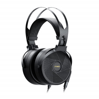

FiiO FT5 pierwsze otwarte słuchawki planarne od FiiO

Typ słuchawek: Otwarte, planarne słuchawki magnetyczne
Pasmo przenoszenia: 7 Hz-40 kHz
Typ przetwornika: magnetyczny planarny 90 mm
Materiał sterownika: membrana PAR + cewki ze stopu aluminium
Impedancja: 36 Ω
Czułość: 110 dB/Vrms (przy 1 kHz)
96 dB/mW (przy 1 kHz)
Maksymalna moc wejściowa: 2000 mW
Waga: około 456g (bez kabla)
Docisk nauszników: 4,0N±0,3N
Długość kabla: około 1,5 m
Materiał kabla: 392 żyły z posrebrzanej miedzi monokrystalicznej o wysokiej czystości
Złącze kabla: Podwójne wtyczki 3,5 mm po stronie słuchawek, z wymiennymi wtyczkami audio
