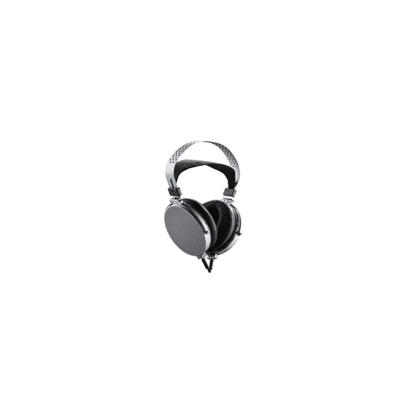

Moondrop PARA
Słuchawki nauszne planarne
Duża membrana 100 mm
W przeciwieństwie do tradycyjnych planarnych słuchawek magnetycznych, PARA wykorzystuje bardzo dużą membranę o średnicy 100 mm z technologią Full Drive (FDT). Cała powierzchnia drgająca membrany jest równomiernie pokryta efektywnymi obwodami napędowymi i otoczona polem magnetycznym. Technologia ta zapewnia drgania o niskim rozdzieleniu, znacznie lepsze niż w przypadku tradycyjnych słuchawek planarnych magnetycznych i porównywalne z modelami elektrostatycznymi.
FDT (Full Drive Technology)
Tradycyjne membrany planarnych słuchawek magnetycznych
W obszarze wibracji występują nieefektywne obwody i napędzana jest tylko środkowa część membrany. Powstałe w ten sposób podzielone wibracje powodują rozmycie szczegółów wysokich tonów i zniekształcenie barwy.
Technologia Full Drive
Wibrująca część membrany umieszczona jest w jednolitym, planarnym polu magnetycznym, a efektywne obwody napędowe rozciągają się na całej powierzchni drgającej powierzchni. Wywiera to jednolitą siłę napędową na całej powierzchni, porównywalną do tej w słuchawkach elektrostatycznych, eliminując rozszczepione wibracje i zapewniając wydajność wysokich tonów znacznie lepszą niż w przypadku tradycyjnych planarnych słuchawek magnetycznych.
Efektywny obwód napędowy: odnosi się do części obwodu położonej na membranie planarnych słuchawek magnetycznych, równolegle do magnesów siatki. Skuteczne napędzanie membrany można osiągnąć tylko wtedy, gdy orientacja obwodu jest prostopadła do pola indukcji magnetycznej i kierunku drgań membrany. Inne części obwodu są nieskuteczne, służą jedynie do przewodzenia prądu bez wytwarzania siły niezbędnej do napędzania membrany.
Układ magnesów N52 zoptymalizowany za pomocą analizy elementów skończonych FEA
W planarnych słuchawkach magnetycznych PARA zastosowano układ 36 bardzo dużych neodymowych magnesów paskowych N52, które generują planarne pole magnetyczne pokrywające całą wibrującą powierzchnię membrany, zoptymalizowane za pomocą symulacji elementów skończonych FEA w celu zapewnienia równomiernego i wydajnego rozkładu pola magnetycznego na całej wibrującej powierzchni.
 Elastyczna membrana kompozytowa o wysokim tłumieniu.
 Bardzo elastyczny obwód trawiony czystym srebrem.
 Technologia równoważenia naprężeń wtórnych membrany.
 Wysoka czułość i niska impedancja dla łatwego napędzenia.
Aby znacznie poprawić zdolność napędzania i zapewnić, że PARA może zapewnić doskonałą, wyluzowaną, naturalną barwę przy zasilaniu przez standardowe wzmacniacze, po wielu eksperymentach z różnymi materiałami wybrano nowy typ elastycznego materiału kompozytowego o wysokim tłumieniu. PARA charakteryzuje się również przeprojektowanym trawieniem wysoce elastycznych obwodów z czystego srebra w oparciu o dwuwymiarową strukturę topologiczną, znacznie eliminując wpływ srebrnych obwodów na napięcie powierzchniowe membrany i dodatkowo redukując drgania rozszczepialne.
Oprócz wykorzystania różnorodnych materiałów o dwuwymiarowej strukturze, PARA wykorzystuje technologię równoważenia naprężenia (TBT), aby jeszcze bardziej zrównoważyć naprężenia powierzchniowe. PARA oferuje podwójną zaletę: łatwość napędzania i wysoką jakość, zapewniając wyjątkowe wrażenia odsłuchowe przy zasilaniu przez standardowe wzmacniacze lub przenośny sprzęt Hi-Fi oraz jeszcze bardziej wyrafinowane doznania w połączeniu z urządzeniami klasy high-end.
Zintegrowana struktura wnęki przetwornika
Lekka konstrukcja o dużej wytrzymałości
PARA dziedziczy zintegrowaną strukturę wnęki jednostki po swoim poprzedniku VENUS, ale w znacznym stopniu modyfikuje zarówno strukturę, jak i materiały.
Zintegrowana, przestrzenna struktura wnęki przetwornika składa się z dużego obwodu magnetycznego z jednolitym polem magnetycznym, które całkowicie pokrywa obszar wibracyjny bardzo dużej membrany FDT. Po wyczerpującej i wszechstronnej symulacji mechanicznej rama ze stopu aluminium VENUS została zastąpiona zoptymalizowaną konstrukcją z lekkiego, wytrzymałego tworzywa sztucznego klasy przemysłowej, zdolnego wytrzymać obciążenia układu obwodów magnetycznych i znacznie zmniejszyć wagę.
 Naukowe strojenie + naturalna barwa
 Płynna reakcja w szerokim paśmie
 Bardzo niskie zniekształcenia nieliniowe
 Naturalne, otwarte, wyluzowane, wysokiej jakości brzmienie
Dzięki zastosowaniu zaawansowanej technologii i skrupulatnemu dostrojeniu przez starszy zespół badawczo-rozwojowy MOONDROP, PARA zapewnia zarówno wyjątkową wydajność akustyczną, jak i satysfakcjonujące wrażenia odsłuchowe z doskonałą teksturą.
Niezwykle gładka, szerokopasmowa charakterystyka odpowiedzi amplitudowo-częstotliwościowej wysoce dopasowanego VDSF zapewnia PARA otwartą i naturalną scenę dźwiękową, precyzyjne obrazowanie i prawdziwie pełnozakresową prezentację. Gładka, w pełni rozciągnięta góra charakteryzuje się doskonałą analizą i szybkością reakcji oraz przewiewną, pozbawioną zadziorów barwą.
Nawet przy ciśnieniu akustycznym przekraczającym 1 Pa, PARA może osiągnąć bardzo niskie zniekształcenia nieliniowe poniżej 0,05% w prawie całym zakresie częstotliwości, umożliwiając zapewnienie czystej akustyki i płynnej pracy. Napędzana odpowiednią mocą, PARA może osiągnąć naprawdę niezwykły zakres dynamiki.
Uniwersalna konstrukcja z wymiennym kablem 3,5 mm
PARA wykorzystuje uniwersalną konstrukcję wymiennego kabla o podwójnej końcówce 3,5 mm i nachylonym kącie, co pozwala użytkownikom na swobodną wymianę kabli w celu spełnienia różnych wymagań.
Zalecane z kablem aktualizacyjnym MOONDROP UP
Kabel MOONDROP UP zawiera monokrystaliczne żyły miedziane o dużej średnicy z interfejsem XLR i opcjonalnymi adapterami 4,4 mm i 6,35 mm.
