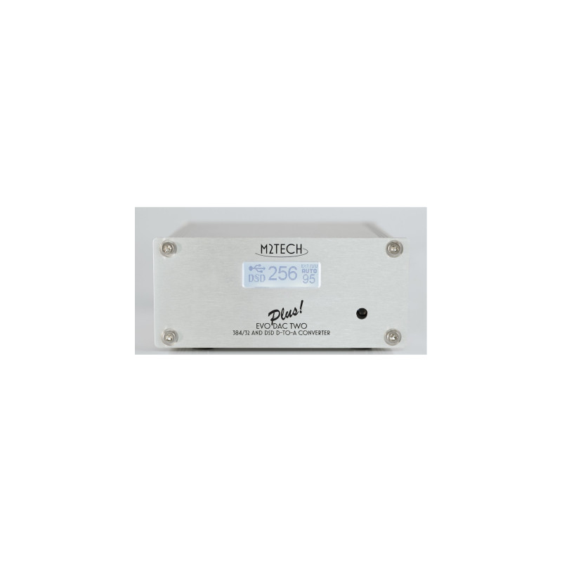

M2Tech EVO DAC Two Plus
WŁOSKI KOMPAKTOWY PRZETWORNIK O AUDIOFILSKIEJ JAKOŚCI DŹWIĘKU
Następca Evo DACa, przetwarza formaty DXD (32bity 384kHz) jak i DSD, nie zapominając ani o fanach nowinek technicznych ani o melomanach i audiofilach zapewniając niespotykaną w tej klasie jakość dźwięku niezależnie od formatu i rozdzielczości.
Posiada wejście USB, coaxialne i optyczne SPDIF co daje duży wachlarz możliwych zastosowań w domowym sprzęcie audio i wideo. Od PC-Audio po odtwarzacze CD, DVD, streamery, tunery TV jak i Car Audio.
Wygodę obsługi zapewnia ją kompaktowe rozmiary zgodne z całą serią produktów EVO jak i możliwość sterowania pilotem.
Elastyczne źródła zasilania pozwalają na korzystanie z EVO DAC Two bezpośrednio z portu USB jak i zewnętrznego zasilacza.
Najlepszą jakość uzyskamy z dedykowanym zasilaczem Evo Supply Two.

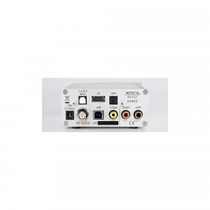

DXD and DSD conversion, 32 bits resolution on USB 2.0 Audio Class compliant port, coaxial and
optical S/PDIF inputs, single-ended outputs on gold-plated RCA females, clock input on BNC
female, clock info output on Toslink™, IR remote control with HID capability, same form factor of
all Evo Two products, can be powered by the USB bus, by the stock 9V wall adaptor or by any
7.5V to 15V power supply, Evo Supply Two recommended.

The IR remote control allows for accessing all Evo DAC Two Plus features (volume, balance,
muting, input selection and many other menu settings), as well as taking advantage of the HID
protocol to control the player on the computer without manually accessing the keyboard.

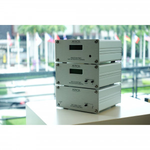

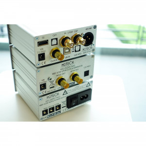

A system composed by the Evo DAC Two Plus, the Evo Supply Two and the Evo Clock Two
makes for a high-end digital audio setup at an affordable price.

Inputs: USB on USB type B female, coaxial on RCA female, optical on Toslink™
Outputs: single-ended on RCA female

Supply voltage: 7.5V to 15V, 230mA
Supply input: 5.5/2.1mm jack, positive on tip
