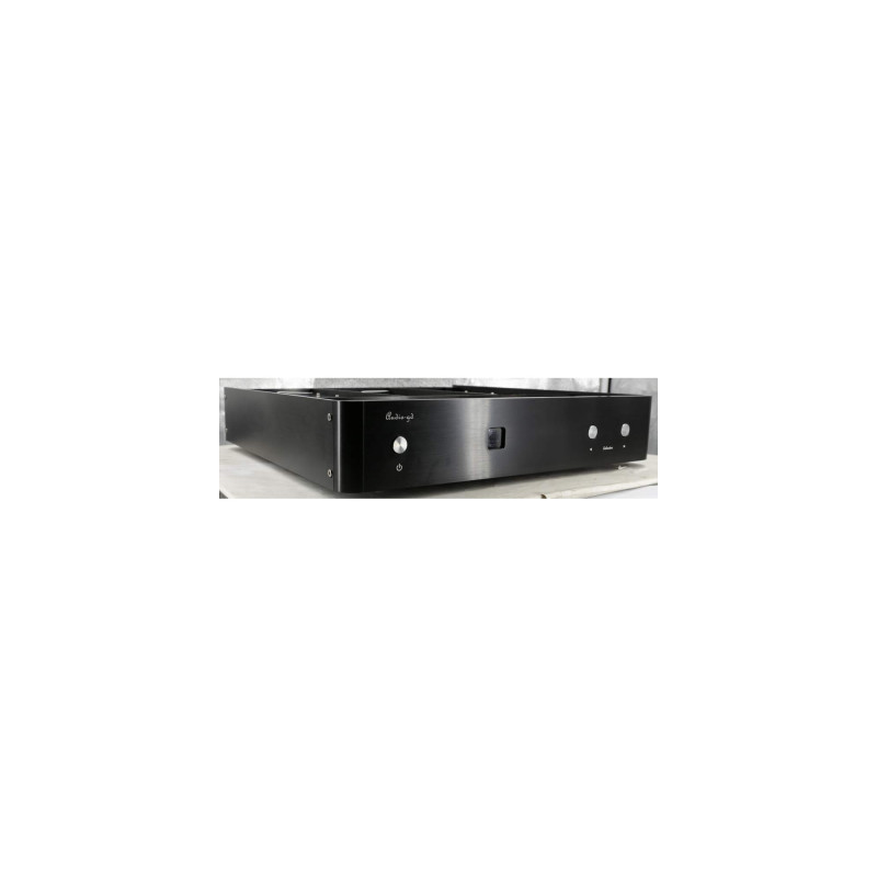

AUDIO-GD R-7 MK2
Przetwornik cyfrowo-analogowy
R2R-7 to w pełni zbalansowany przetwornik cyfrowo-analogowy, oparty na przetwornikach R-2R wykonanych jako DIY w technologii MSB. Przetworniki R2R pod kontrolą ultra-fast FPGA, to przedstawiciel wielobitowej konstrukcji D/A. Charakteryzują się czystym dźwiękiem, dynamiką i bardzo niskim poziomem szumu kwantyzacji. W DAC`u R2R-7 Audio-GD użyto 4 modułów R-2R.
Do współpracy z R-2R zastosowano procesor sygnałowy DSP Altera Cyclone II. Pełni on role filtra cyfrowego z obsługą oversamplingu w trybach x2 x4 x8 lub NOS (bypass mode). Do taktowania pętli PLL DSP wykorzystano super dokładny zegar (oscylator) TCXO co w znacznym stopniu wpływa na zmniejszenie jittera, pozwalając uzyskać przejrzyste i neutralne brzmienie urządzenia.
R2R-7 jest wyposażony w 6 wejść cyfrowych: BNC 24bit/192KHz; RCA 24bit/192KHz; Optical 24bit/92KHz; I2S 32bit/384KHz; USB 32bit/384KHz; USB Amanero Combo 384 . Dzięki nim jest kompatybilny ze wszystkimi popularnymi systemami przesyłu dźwięku cyfrowego. Wejście USB jest obsługiwany przez popularny Ananero Combo 384 32bit/384kHzktóry współpracuje z oscylatorami TCXO. Ten nowoczesny układ, pracujący w trybie asynchronicznym, umożliwia generowanie sygnału I2S (magistrala wewnętrzna DAC) o znikomym jitterze. Ma to wpływ szczególnie na barwę dźwięku zapisanego w wysokich rozdzielczościach bitowo-częstotliwościowych.
R2R-7 umożliwia bezpośrednie wprowadzenie sygnału magistrali I2S poprzez złącze RJ45 lub złącze HDMI. Dzięki temu może pracować w trybie "slave" synchronizując się z zewnętrznym MasterClock

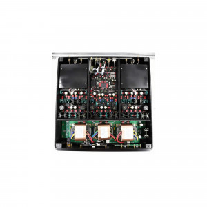

• Konstrukcja dyskretnego modułu analogowego w pełni zbalansowana bez żadnego wzmacniacza operacyjnego w kanałach sygnałowych - ACSS (Audio-gd Current Signal System).
• Tor audio pozbawiony kondensatorów sprzęgających w module analogowym.
• Non-feedback.
• Transformatory modułu zasilania 3x R-core.
• 21 PSU pracujących równolegle, zasilających osobno część cyfrową, analogową i sterowania.
• Aluminiowa obudowa z ekranowaniem każdego modułu.
• Montaż przewlekany.
