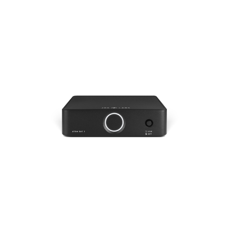

JDS Labs ATOM DAC 2
Przetwornik cyfrowo – analogowy
Nowa odsłona Atom DAC, z całkowicie metalową obudową, z możliwością grawerowania na zamówienie, z USB typu C
Atom DAC 2 pomaga w pełni wykorzystać możliwości JDS Labs Atom Amp 2 lub Atom Amp+, zapewniając, że wzmacniacz dostarcza jego mocy znamionowej. Wyposażony w wejścia USB typu C i TOSLINK, Atom DAC 2 działa na naszym najnowszym oprogramowaniu układowym opartym na XMOS, obsługującym UAC2 i UAC1 fallback*. Jego subtelny pierścień świetlny świeci podczas użytkowania, automatycznie wyłącza się w okresach bezczynności i szybko się wybudza. Dodatkowo Atom DAC 2 mniej się nagrzewa dzięki bardziej wydajnemu stopniowi I/V, a jego nowa aluminiowa obudowa może być grawerowana na zamówienie!

AUTOMATYCZNY TRYB GOTOWOŚCI
Atom DAC 2 automatycznie przechodzi w tryb czuwania po 5 minutach bezczynności USB, wyłączając pierścień świetlny i wznawiając pracę z trybu czuwania cicho i natychmiast. Przerobiliśmy również pierścień świetlny Atom DAC 2, który jest teraz zintegrowany z aluminiową obudową, aby zapewnić wyższą wytrzymałość.
SUMOWANIE RÓŻNICOWE WYJŚCIA I/V
Wyjście różnicowe przetwornika cyfrowo-analogowego ES9018K2M jest sparowane z naszym unikalnym, precyzyjnie dostrojonym stopniem transimpedancyjnym, sprzężonym z prądem stałym, wykorzystującym trzy OPA1692 na kanał, czyli łącznie sześć wzmacniaczy operacyjnych.
KONIEC Z PRZEŁĄCZNIKIEM ROCKER
Tak, Atom DAC 2 ma odpowiedni wyłącznik zasilania. Nie ma potrzeby stosowania przełącznika typu rocker w zestawie z przetwornikiem cyfrowo-analogowym Atom (+).

WYMIARY
• Wymiary obudowy 131 x 130 x 34 mm
• Waga 425g
ŁĄCZNOŚĆ
• Wejścia cyfrowe USB i TOSLINK
• Wyjście liniowe RCA
