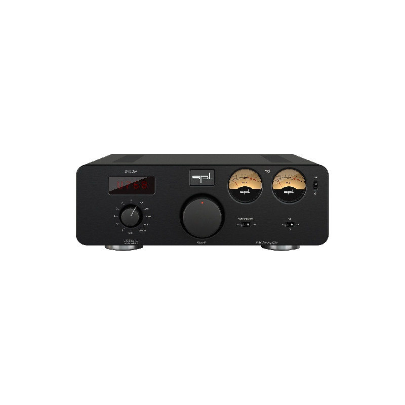

Na panelu przednim umieszczono znany z poprzedniej wersji diodowy wyświetlacz informujący o wybranym źródle i częstotliwości próbkowania oraz potencjometr służący do aktywowania odpowiedniego połączenia. Całości dopełniają przełączniki: 'Tape Monitor', 'VU' - decydujący o poziomie wejściowym miernika oraz 'On', aktywujący urządzenie.

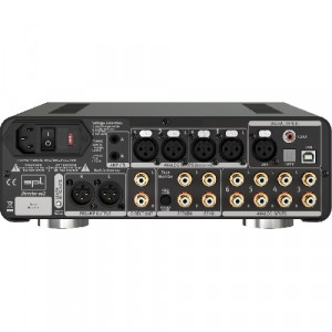

Panel tylni to bezkompromisowa sekcja I/O udostępniająca 6 analogowych wejść, pętlę Tape Monitor oraz wejścia cyfrowe: AES, koaksjalne, optyczne i USB. W sekcji wyjściowej znajdziemy: RCA Direct Out, przedwzmacniacza oraz AMP CTL - przeznaczone do kontroli połączonych szeregowo wzmacniaczy lub mono-bloków. Umieszczony tu również został port kabla zasilającego, główny włącznik urządzenia oraz przycisk Learn II-Remote, który wspomaga zdalne sterowanie z poziomu sparowanego z konwerterem urządzenia. Całości dopełniają zapewniające stabilizację podczas studyjnej pracy aluminiowe nóźki, a urządzenie dostępne jest w 3 kolorach - srebrnym, czarnym i czerwonym.
Director Mk2 jest niejako sercem stereofonicznego systemu, do którego można podłączyć komputer, odtwarzacz audio, foniczny przedwzmacniacz SPL Phonos, słuchawkowe wzmacniacze SPL ‘Phonitor xe’ lub ‘Phonitor e’ oraz wzmacniacze mocy, np. Performer s800 czy Performer m1000 lub po prostu aktywny system PA.

Umieszczony po lewej stronie potencjometr obrotowy odpowiada za wybór odpowiedniego źródła wejściowego, które następnie zostaje skrótowo zobrazowane na wyświetlaczu z matrycą punktową - IN 1 do IN 6 dla wejść analogowych oraz AES/EBU, USB, COAX, OPTICAL dla cyfrowych. Częstotliwość próbkowania wybranych wejść cyfrowych jest wyświetlana po około 2 sekundach w formacie "U768", gdzie ‘U’ oznacza wejście USB, a '768' to częstotliwość próbkowania (w tym wypadku 768kHz). W trybie ‘Remote’ wejście źródłowe może być również kontrolowane zdalnie.

Mierniki wychyłowe VU
Dwa mierniki wychyłowe VU odzwierciedlają poziom źródła wejściowego. Zaprojektowane w sposób mechaniczny, zwalniają niejako pomiar, uśredniając wychylenia o krótkiej długości, pokazując w zamian rzeczywistą głośność, czy po prostu energię wykonania.
Skrót VU oznacza Volume Units - standardowy pomiar mieści się w zakresie od -20dB do +2dB. Mierniki umieszczone na przednim panelu Director Mk2 umożliwiają wychylenie aż do +5dB. Warto zauważyć, że zmasterowana płyta kompaktowa jest w stanie wytworzyć poziom głośności do +15dB, co mówiąc w przenośni, przykleiło by wskazówke miernika do jego prawej strony. Żeby temu zapobiec, użytkownik ma możliwość wybrania trybu pracy - od 6 do 12dB. Oznacza to, że w ustawieniu '6', rzeczywistą wartością wskazówki umieszczona pośrodku miernika jest +6dB, analogicznie w trybie '12'. W tym ustawieniu mierniki mogą pokazywać poziomy aż do +17dB. Jeżeli wskazówka wykazuje maksymalne wychylenie na prawo, nie oznacza to jeszcze, że sygnał źródłowy został wysterowany - dzięki autorskiej technologii VOLTAiR, nadal pozostaje 15dB hedaroom’u, ponieważ Director Mk2 wchodzi w kliping dopiero powyżej poziomu wejściowego +32.5dB!
