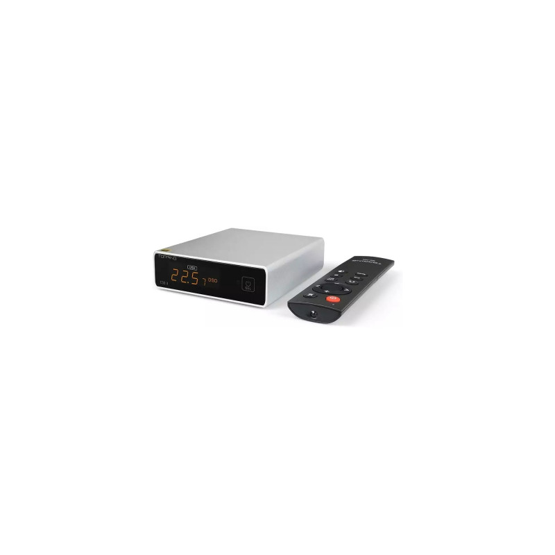

Topping prezentuje kompaktowego DAC'a E30 II, prawdziwą ewolucję doskonałego E30. Otrzymujemy wiele ulepszeń technicznych pozwalających poprawić parametry dźwięku. Podwójny DAC AK4493S, interfejs USB XMOS XU208, zoptymalizowany zasilacz - nowy Topping pozwoli Ci cieszyć się doskonałym przetwornikiem DAC w bardzo przystępnej cenie.
Podwójny przetwornik cyfrowo-analogowy AKM AK4493S
Głównym ulepszeniem E30 II jest stopień konwersji cyfrowo-analogowej. Wykorzystuje teraz dwa układy DAC AKM AK4493S połączone równolegle, każdy dedykowany do oddzielnego kanału, dzięki czemu oferuje znacznie lepszą wydajność. Te chipy są same w sobie ulepszeniami układu AK4493. Korzystają również z zastrzeżonej technologii Velvet Sound i zapewniają reprodukcję dźwięku, która jest zarówno precyzyjna, jak i detaliczna.
Interfejs USB XMOS XU208
Wejście USB-B w E30 II umożliwia proste i wydajne korzystanie z DAC-a. Jest powiązany z interfejsem XMOS XU208 i szczególnie stabilnym i niezawodnym niestandardowym sterownikiem Thesycon. Co więcej, wejście to zapewnia wyjątkowo niski poziom jittera. Połączenie tego interfejsu z przetwornikami cyfrowo-analogowymi AK4493S umożliwia również E30 II obsługę strumieni audio o wysokiej rozdzielczości, do 32bit PCM 768kHz i DSD512.
Prostota połączeń
Jeśli chodzi o złącza, E30 II oferuje pełny zakres łączności, umożliwiając bezproblemową integrację z większością systemów audio. Wejście to USB-B, optyczne i koaksjalne. Wyjście to po prostu klasyczne, stereofoniczne RCA.
Zasilanie 5V
E30 II jest zasilany napięciem 5V DC. Może być używany prawie wszędzie i można go podłączyć do komputera, ładowarki telefonu lub powerbanku. Zintegrowany obwód zabezpieczający chroni E30 II i wyświetla komunikat o błędzie w przypadku złego zasilania.
Dyskretny obwód LNRD
Aby rozwiązać problem szumów, które mogą być spowodowane przez zasilacz 5V, E30 II zawiera dyskretny obwód LNRD (Low Noise Reference Driver). Filtruje szumy z zasilacza 5 V, aby zapewnić bardzo niski poziom szumów i stabilny sygnał elektryczny do obwodów audio. Tak więc szum tła E30 II jest mniejszy niż 1,5 µV.
Filtry PCM i DSD
E30 II zapewnia sześć filtrów PCM i dwa filtry DSD. Pozwalają one dostosować odtwarzanie dźwięku urządzenia zgodnie z własnymi preferencjami i systemem audio.
Funkcja automatycznego włączania/wyłączania
Dzięki funkcji Auto ON/OFF, E30 II włącza się i automatycznie wybiera wejście odbierające prawidłowy sygnał audio. W ten sam sposób, jeśli urządzenie nie odbierze żadnego sygnału w ciągu jednej minuty, wyłączy się automatycznie.
Czysty tryb DAC
E30 II ma funkcję blokowania maksymalnego poziomu wyjściowego. Dzięki temu może działać w czystym trybie DAC. W tym trybie sygnały DSD omijają miękkie wyciszenie DATT i modulator Delta Sigma, aby zapewnić optymalną jakość dźwięku.
Kontrola głośności
DAC Topping'a zawiera również regulację głośności w zakresie od -99dB do 0dB, za pomocą pilota. Dzięki temu E30 II można podłączyć bezpośrednio do wzmacniacza mocy lub kolumn aktywnych.
  • Układ DAC: 2x AKM AK4493S
  • Wejścia: 1x USB-B, 1x optyczne Toslink, 1x koncentryczne
  • Wyjścia: 1x stereofoniczny RCA
  • Obsługiwane częstotliwości próbkowania:
  • Wyjście USB : PCM do 32bit 768kHz, natywny DSD do DSD512, DSD DoP do DSD256
  • Wyjście optyczne/coaxialne: PCM do 24bit 192kHz
  • THD+N (@ 1kHz): < 0.00015%
  • THD (@ 90kBw): < 0.0006% @20Hz-20kHz
  • SNR (@1kHz): 125dB
  • Zakres dynamiki (@1kHz): 123dB
  • Pasmo przenoszenia: 20Hz-20kHz (±0.3 dB), 20Hz-40kHz (±0.8dB)
  • Poziom wyjściowy (@0dBFS): 2.1Vrms
  • Szum: < 1.5 µVrms
  • Przesłuch (@1kHz): -132dB
  • Balans kanałów: < 0.3 dB
  • Impedancja wyjściowa: 20 Ohm
  • Zasilanie: DC 5V (przez USB)
  • Wymiary: 100 x 125 x 32 mm
