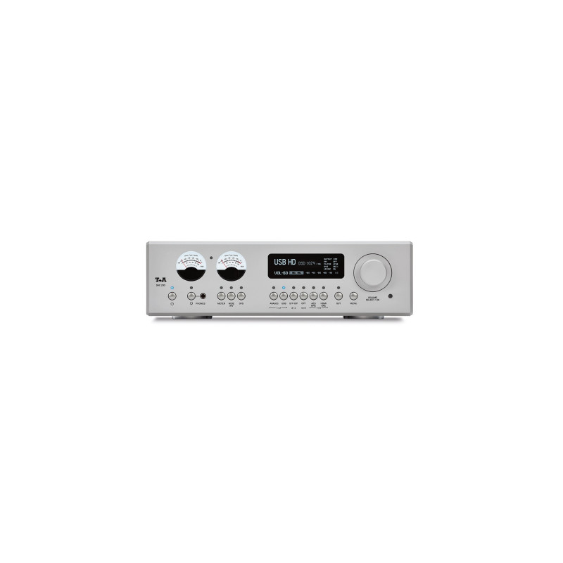

T+A DAC 200
Przetwornik cyfrowo - analogowy
Przetwornik cyfrowo-analogowy DAC 200 to najnowsze dziecko w rodzinie przetworników i przedwzmacniaczy High-End T+A. Każdy aspekt jego projektu to dowód na bezkompromisowe zaangażowanie firmy w wiedzę o sprzęcie i muzykę. Możliwość odtwarzania plików DSD 1024 i pełna separacja galwaniczna to tylko dwie zalety, które podkreślają imponujący potencjał DAC 200.
DAC 200 jest przygotowany do przetwarzania wszelkich, współczesnych formatów cyfrowych i wyróżnia go naturalne brzmienie. Docenimy je, korzystając z DAC 200 poprzez zintegrowane wyjścia słuchawkowe lub wyjście analogowe.

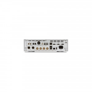

Wejścia i wyjścia
Brak jakichkolwiek ograniczeń – ta najważniejsza wskazówka przy określaniu możliwych połączeń dla DAC 200. Wejścia USB-B są oparte na nowym, wysokorozdzielczym układzie Thesycon, który przetwarza sygnały do DSD 1024. Wejścia AES/EBU i BNC są, podobnie jak SP/DIF w postaci optycznej i koncentrycznej. T+A SYS Link (wejście SYS IN) uzupełnia szybkie połączenie sygnałowe dla urządzeń całej serii 200 . Standardowo zainstalowane jest jedno wejście analogowe, ale jako opcja dostępne są dwa stereofoniczne wejścia HDMI.
DAC 200 – jako wyspecjalizowany przedwzmacniacz posiada dyskretną sekcję przedwzmacniacza w klasie A oraz podwójny, monofoniczny stopień wyjściowy „State of the Art”, który zapewnia jednocześnie kilka wyjść zaprojektowanych tak, aby sprostać wszelkim, audiofilskim wymaganiom. Zbalansowane wyjścia XLR i niezbalansowane RCA przesyłają sygnały analogowe do stopni wyjściowych, podczas gdy słuchawki są podłączone przez zbalansowane wyjście słuchawkowe Pentaconn 4,4 mm. Czerpie ono sygnał ze specjalnego, wysokowydajnego wzmacniacza słuchawkowego.
W przeciwieństwie do konwencjonalnych rozwiązań chipowych, jest to w pełni dyskretna konstrukcja i jest specjalnie zaprojektowana dla obsługi słuchawek. Na opcjonalnej karcie HDMI dostępne jest także wyjście HDMI z kanałem zwrotnym audio (ARC).
Specyfikacja
DAC 200
Przetwornik cyfrowo-analogowy serii 200
– Dyskretny wyjściowy stopień mocy klasy A-HV w układzie Double-Mono-Circuitry
– Kontrola głośności: przekaźniki ze złoconymi stykami sterowane w krokach co 1 dB, w zakresie – 90 dB do 0 dB
– Wyjście słuchawkowe: złącze Pentaconn 4,4 mm, dyskretny, wysokowydajny wyjściowy stopień mocy.
– Klasa A do 200 mA, Impedancja wyjściowa: 6 Ohm

Wyjścia przedwzmacniacza regulowane
– (RCA) 0…2,5 Veff / 22 Ohm,
– (XLR) 0…5,0 Veff / 22 Ohm
Wyjścia przedwzmacniacza stałe
– (RCA) 2,5 Veff / 22 Ohm, zrównoważony
– (XLR) 5,0 Veff / 22 Ohm
Wejścia analogowe
Wysokoprądowe (RCA): 250 mVeff … 4,5 Veff / 10 kOhm
Wejścia cyfrowe
– 1 x AES-EBU 32…192 kHz / 16-24 Bit
– S/P-DIF: 2 x Coax, 2 x TOS-Link 32…192 kHz / 16-24 Bit oraz DoP DSD64 (0x05/0xFA Marker)
– 1 x BNC 32…192 kHz / 16-24 Bit 2 x USB DAC: 44,1 …
768 kSps (PCM) … i więcej do DSD1024*,
Obsługuje asynchroniczny transfer danych. *DSD 512 i DSD 1024 na komputerach z systemem Windows i zainstalowanym odpowiednim sterownikiem lub tylko na komputerach z systemem Linux z Kernel 4.4 lub nowszym.

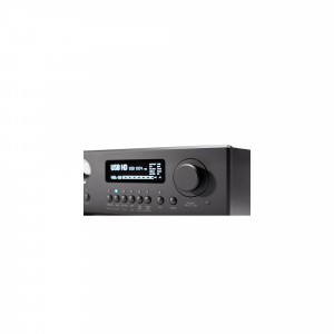

Kolory obudowy
– Szczotkowane, srebrne, anodyzowane aluminium
– Szczotkowane, czarne, anodyzowane aluminium
