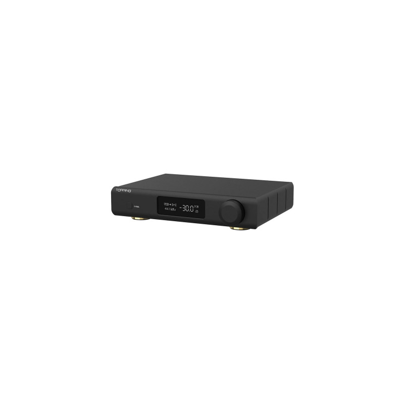

Topping D90 III SABRE
Przetwornik cyfrowo-analogowy
W pełni zbalansowany DAC | 2x ES9039SPro | Bluetooth 5.1 | 32bit 768kHz | DSD512 | MQA
Zbalansowany przetwornik cyfrowo-analogowy Topping D90 III Sabre jest ewolucją modelu Topping D90SE. W ulepszonej wersji Topping wybrał nowe komponenty i dodał nowe funkcje w celu zwiększenia wydajności. DAC D90 III Sabre zawiera układ DAC ESS ES9039SPRO na kanał, interfejs USB XMOS zaktualizowany do XU-316, nowy układ odbiornika Qualcomm QCC5125 Bluetooth 5.1 oraz wejście i wyjście wyzwalacza 12V na tylnym panelu. Obecne są również wysokiej klasy komponenty obecne w poprzedniej wersji, takie jak Altera Max CPLD. Ewolucje wprowadzone w modelu D90 III umożliwiają osiągnięcie lepszego współczynnika SNR, lepszego zakresu dynamiki i jeszcze niższego poziomu zniekształceń. Szerokie możliwości połączeń D90 III Sabre sprawiają, że jest to wszechstronne urządzenie z wysokiej klasy funkcjami audiofilskimi.
Dwa układy DAC ESS ES9039SPRO
Topping D90 III Sabre jest wyposażony w jeden układ DAC ESS ES9039PRO na kanał w celu niezależnego przetwarzania sygnału. Te układy DAC umożliwiają obsługę wysokiej rozdzielczości strumieni PCM 32-bitowych i 768 kHz oraz natywnych strumieni DSD do DSD512, przy jednoczesnym zachowaniu doskonałej wydajności. Znajduje to również odzwierciedlenie w THD+N modelu D90 III Sabre wynoszącym mniej niż 0.00006% (RCA) i 0.000045% (XLR) oraz współczynniku SNR wynoszącym 129 dB (RCA) i 135 dB (XLR).
Obsługa strumieni MQA o wysokiej rozdzielczości
D90 III Sabre jest wyposażony w dekoder MQA, który samodzielnie wykonuje cały proces dekodowania MQA, dzięki czemu możesz cieszyć się plikami audio jak najbardziej zbliżonymi do oryginalnych nagrań studyjnych, na wielu wejściach: USB, koncentrycznym, optycznym i AES /EBU.
Interfejs USB XU316 XMOS
D90 III Sabre DAC jest wyposażony w interfejs XU-316 USB XMOS trzeciej generacji, którego wydajność została już sprawdzona. Zapewnia to doskonałe przetwarzanie sygnałów cyfrowych przechodzących przez port USB urządzenia. Oferuje również wysoki poziom kompatybilności Plug and Play (Win10, Win11, MAC, Linux, IOS, Android) i doskonałą stabilność dzięki sterownikowi Thesycon.
Bluetooth 5.1
Firma Topping zdecydowała się zastąpić swój układ Bluetooth flagowym układem odbiornika Bluetooth 5.1 QCC5125 firmy Qualcomm, dzięki czemu D90 III Sabre obsługuje kodeki o wysokiej rozdzielczości: SBC, ACC, aptX, aptX HD, aptX Adaptive i LDAC. Dzięki temu możesz cieszyć się połączeniem bezprzewodowym obsługującym strumienie do 24 bitów i 96 kHz, czyli w wyższej rozdzielczości niż standard jakości CD.
Altera MAX II CPLD
Układ Altera MAX II CPLD w modelu D90 III Sabre służy do przetwarzania sygnału zegara i optymalizacji jakości cyfrowego sygnału dźwiękowego, znacznie redukując jitter.
Możliwość wyboru wyjścia
D90 III Sabre posiada system wyjściowy z możliwością wyboru. Dźwięk może być kierowany do wyjścia XLR, do wyjścia RCA lub do obu. Ponadto można wybrać poziom wyjściowy. Na przykład wyjście XLR może działać przy napięciu 4V lub 5A, a wyjście RCA przy 2V lub 2.5V.
Funkcja przedwzmacniacza
Oprócz trybu DAC ze stałym poziomem wyjściowym, D90 III Sabre oferuje tryb DAC + przedwzmacniacz. W tym trybie możesz kontrolować poziom głośności. W ten sposób D90 III Sabre można bezpośrednio połączyć ze wzmacniaczem mocy lub aktywnymi kolumnami.
Filtry niestandardowe
D90 III Sabre umożliwia łatwe przełączanie między trybami. Dzięki temu możesz szybko przełączyć się z trybu domyślnego na tryb lampowy lub tryb tranzystorowy i cieszyć się innymi wrażeniami słuchowymi.
Wyzwalacz (trigger) 12V zapewniający lepsze wrażenia
Ta funkcja umożliwia sterowanie D90 III Sabre lub sterowanie innymi urządzeniami w taki sposób, aby można je było jednocześnie włączać i wyłączać.
Wysoka kompatybilność z I2S
Topping D90 III Sabre obsługuje różne protokoły transmisji I2S: I2S PHASE STD, I2S PHASE REV, I2S DSDR DATA, I2S DSDR LRCLK, DSD FLAG 14 i DSD FLAG 15. Jest zatem kompatybilny z większością interfejsów cyfrowych dostępnych na rynku.
• Układ DAC: 2x ES9039SPRO
• Interfejs USB: XMOS XU-316
• Wejścia:
o 1x USB-B
o 1x AES/EBU
o 1x koncentryczny SPDIF
o 1x optyczny Toslink
o 1x I2S przez HDMI
o Bluetooth 5.1
• Wyjścia:
o 1x stereofoniczny RCA
o 1x stereofoniczny XLR
• Obsługiwane częstotliwości próbkowania:
o PCM 32bit 768kHz
o DSD512
o MQA
• Obsługiwane kodeki Bluetooth: SBC, ACC, aptX, aptX HD, aptx Adaptative, LDAC
• Trigger 12V
• Funkcja przedwzmacniacz + DAC
• Wymiary (szer. x gł. x wys.): 222 x 160 x 45 mm
