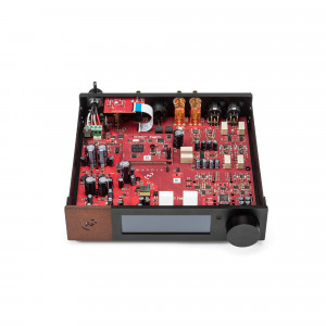

Precyzyjnie dostrojona konwersja DA
WANDLA jest najnowszym przykładem cyfrowego know-how Ferrum i opracowanej przez nas technologii audio i elektrycznej. Układ ESS Sabre ES9038PRO w połączeniu z nowym, zaawansowanym przetwornikiem prądu na napięcie (I/V) Ferrum osiąga porównywalne parametry do produktów o zdecydowanie wyższych cenach.
Serce urządzenia
Moduł cyfrowego systemu audio - nasz zoptymalizowany układ ARM oferuje najkrótszą możliwą ścieżkę sygnału, dzięki czemu 5 układów jest zbędnych. Zawiera dekoder/renderer MQA i wybór filtrów cyfrowych.
