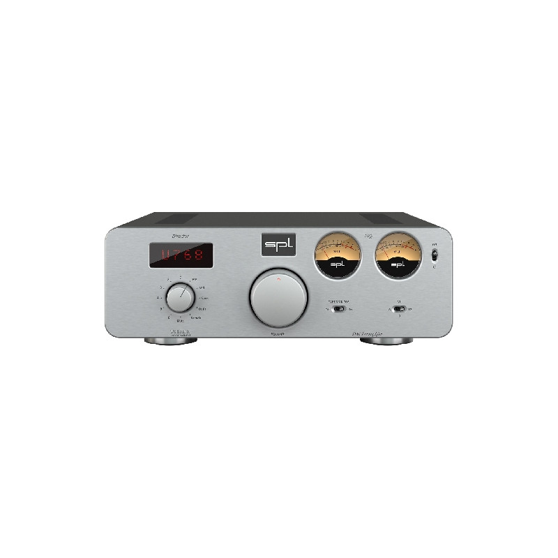

Pro-Fi Series Director Mk2 to kontynuacja świetnie odebranej w branży pro-audio konstrukcji Director, łączącej w sobie najwyższej klasy przedwzmacniacz, wyposażony w sześć analogowych wejść (dwa zbalansowane na złączach XLR oraz cztery typu RCA), z referencyjnym, wysoko napięciowym konwerterem cyfrowo-analogowym, działającym teraz z prędkością 32-bit i częstotliwością próbkowania na poziomie 768kHz oraz wspomagającym transmisję DSD4.
Fani w pełni analogowej transmisji taśmowej i obróbki dźwięku z pomocą zewnętrznych urządzeń, takich jak ulubione kompesory, czy korektory, mogą je teraz podłączyć do specjalnie przygotowanej w tym celu pętli Tape Monitor. W porównaniu z poprzednią wersją, powiększona została również obudowa urządzenia, w celu zapewnienia właściwej przestrzeni dla dużego, a przez to łatwo dostępnego, aluminiowego potencjometra głośności z podświetlanym ledowo markerem oraz dwóch mechanicznych mierników wychyłowych VU.
Na panelu przednim umieszczono znany z poprzedniej wersji diodowy wyświetlacz informujący o wybranym źródle i częstotliwości próbkowania oraz potencjometr służący do aktywowania odpowiedniego połączenia. Całości dopełniają przełączniki: 'Tape Monitor', 'VU' - decydujący o poziomie wejściowym miernika oraz 'On', aktywujący urządzenie.

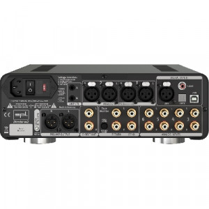

Panel tylni to bezkompromisowa sekcja I/O udostępniająca 6 analogowych wejść, pętlę Tape Monitor oraz wejścia cyfrowe: AES, koaksjalne, optyczne i USB. W sekcji wyjściowej znajdziemy: RCA Direct Out, przedwzmacniacza oraz AMP CTL - przeznaczone do kontroli połączonych szeregowo wzmacniaczy lub mono-bloków. Umieszczony tu również został port kabla zasilającego, główny włącznik urządzenia oraz przycisk Learn II-Remote, który wspomaga zdalne sterowanie z poziomu sparowanego z konwerterem urządzenia. Całości dopełniają zapewniające stabilizację podczas studyjnej pracy aluminiowe nóźki, a urządzenie dostępne jest w 3 kolorach - srebrnym, czarnym i czerwonym.
Director Mk2 jest niejako sercem stereofonicznego systemu, do którego można podłączyć komputer, odtwarzacz audio, foniczny przedwzmacniacz SPL Phonos, słuchawkowe wzmacniacze SPL ‘Phonitor xe’ lub ‘Phonitor e’ oraz wzmacniacze mocy, np. Performer s800 czy Performer m1000 lub po prostu aktywny system PA.
