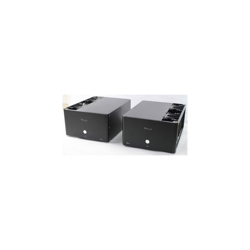

AUDIO-GD MASTER-2A
Wzmacniacz mocy
MASTER-2A to w pełni zbalansowana konstrukcja wykorzystująca unikalną technologie ACSS (Audio-gd Current Signal System). Użytkując MASTER-2A możemy cieszyć się brzmieniem muzyki takim, jakie przekazali muzycy, realizatorzy i producenci muzyczni, pozbawionym podbarwień sprzętowych. Elegancka prostota projektu MASTER-2A zaowocowała skróceniem procesu wzmacniania sygnału. MASTER-2A wzmacnia sygnał tylko w jednym etapie, co wydatnie ogranicza zniekształcenia charakterystyczne dla klasycznych konstrukcji opartych na wzmacniaczach operacyjnych OPA. Efektem tego stała się wysoka dynamika, szczegółowość i "referencyjność" reprodukcji dźwięku. Końcówki z serii Master można wykorzystywać z powodzeniem w zastosowaniach profesjonalnych.
Cechy:
• Konstrukcja klasy A, w pełni zbalansowana, zbudowana z elementów dyskretnych w montażu przewlekanym. Wykorzystano unikalną technologię, charakterystyczną dla produktów firmy Audio-gd. Tor audio wykorzystuje autorskie rozwiązanie ACSS (Audio-gd Current Signal System) umożliwiające pracę w domenie prądowej bez kondensatorów sprzęgających.
• Wykorzystano do budowy 80 sztuk legendarnych tranzystorów Semiconductor MJL4281/4302. Obsługują moc 250W przy obciążeniu 8 Ohm; 500W przy 4 Ohm.
• Sumaryczna wysoka pojemność kondensatorów zasilacza to 260 000uF, zasilacz o sumarycznej mocy 1600W
• 4 grupy wysokiej jakości równolegle połączonych zasilaczy PSU na etapie wzmocnienia sygnału. Aby osiągnąć wysoki SNR obwód sterowania zasilany jest osobno.
• Zastosowano renomowane komponenty, w tym rezystory DALE, kondensatory WIMA i produkowane na zamówienie kondensatory NOVER.
• Pomiędzy transformatorami a wzmacniaczem sygnału zastosowano gruba, aluminiową płytę ekranującą dla uniknięcia zakłóceń elektromagnetycznych.
• Sterowanie zdalnie przy pomocy pilota
Stosunek S / N
  • > 115dB
Gain
  • +26 DB
Moc wyjściowa
  • >150W @ 8ohm
  • >300W @ 4ohm
  • >600W @ 2ohm
Napięcie wyjściowe(maks.)
  • 58V
Parametry wejście
  • 4V RMS @ XLR
  • 2mA RMS @ ACSS
Impedancja wejściowa
  • 94K ohm @ XLR
  • <10 ohm @ OZW
Pasmo przenoszenia
  • 20Hz - 20kHz ( <0.25DB )
Przesłuch między kanałowy
  • Mono
Różnica wzmocnienia kanałów
  • <0.01 dB
Zasilanie
  • 1 Wersja 100-120V AC 50/60 Hz
  • 2 Wersja 220-240V AC 50/60 Hz
Pobór mocy
  • 200W statyczny @ 240V lub 120V ( 2 szt.)
Maksymalny pobór
  • 1700W - 4 transformatory ( 2 szt.)
Waga opakowania
  • Około 62kg ( 2 szt.)
Obudowa - jeden kanał
  • 33cm - szerokość
  • 43cm - głębokość
  • 20cm - wysokość (MM, w pełni aluminiowy)
