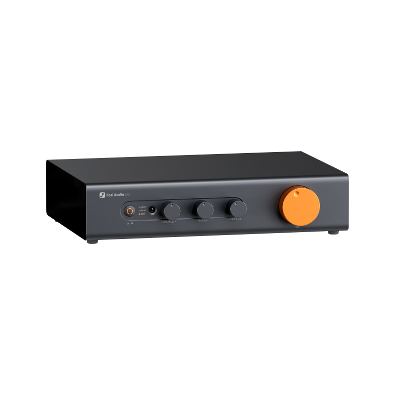

Centrum sterowania domowym systemem audio Fosi Audio ZP3 to wszechstronny przedwzmacniacz stereo zaprojektowany jako centralny punkt zarządzania nowoczesnym systemem Hi-Fi. Dzięki konfiguracji 3 wejścia / 3 wyjścia umożliwia jednoczesne podłączenie wielu źródeł dźwięku, takich jak streamery, przetworniki DAC, odtwarzacze CD czy inne komponenty audio. Dołączony pilot zdalnego sterowania pozwala wygodnie przełączać źródła oraz regulować głośność jednym przyciskiem.
Bogate możliwości połączeń ZP3 oferuje wejścia RCA 1, RCA 2 oraz XLR, a także wyjścia RCA, XLR i Sub-Out, zapewniając pełną elastyczność podczas budowy systemu audio. Obsługa symetrycznych połączeń XLR pozwala ograniczyć zakłócenia i poprawić jakość sygnału, szczególnie przy dłuższych przewodach. Dodatkowo urządzenie umożliwia konwersję sygnału pomiędzy RCA i XLR, zwiększając kompatybilność z różnorodnym sprzętem audio.
Komponenty najwyższej klasy W konstrukcji zastosowano starannie dobrane podzespoły, w tym kondensatory ELNA, układ regulacji głośności NJR NJU72315 oraz pozłacane gniazda RCA. Takie rozwiązania minimalizują poziom szumów i zniekształceń, zapewniając czysty, szczegółowy i naturalny dźwięk o wysokiej kulturze pracy.
Regulowany filtr górnoprzepustowy (HPF) ZP3 wyposażono w trzystopniowy filtr górnoprzepustowy, który pozwala odfiltrować najniższe częstotliwości z wyjść RCA i XLR. Dzięki temu główne kolumny odtwarzają wyłącznie średnie i wysokie tony, podczas gdy najniższy zakres basu kierowany jest do wyjścia SUB-OUT. Takie rozwiązanie poprawia przejrzystość dźwięku, zwiększa dynamikę oraz ułatwia integrację z aktywnym subwooferem. Dzięki obecności wyjścia Sub-Out oraz regulowanego filtra HPF, Fosi Audio ZP3 doskonale sprawdzi się zarówno w klasycznych systemach stereo, jak i w konfiguracjach 2.1 z aktywnym subwooferem, pozwalając precyzyjnie zoptymalizować podział pasma pomiędzy kolumnami a sekcją niskotonową.
Pełna kontrola nad brzmieniem Przedwzmacniacz oferuje regulację tonów niskich i wysokich z możliwością całkowitego pominięcia układu korekcji (Tone Bypass), a także niezależną regulację balansu kanałów lewego i prawego. Dodatkowym udogodnieniem jest funkcja pamięci ustawień głośności dla każdego wejścia, dzięki której urządzenie automatycznie przywraca preferowane ustawienia po zmianie źródła.
