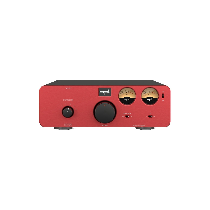

Elector to w pełni analogowy przedwzmacniacz, który bazuje na układzie wykorzystanym w doskonale przyjętym preampie i konwerterze - SPL Director Mk2.
Architektura urządzenia

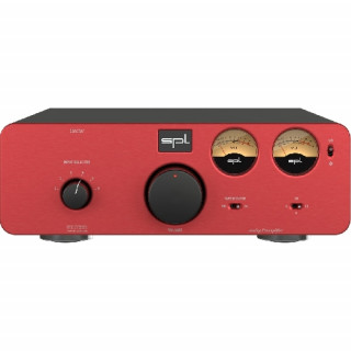

Na panelu przednim znajdziemy wysokiej klasy i odpowiedniej wielkości aluminiowy potencjometr, służący do sterowania głośnością urządzenia, co jest również możliwe z poziomu sparowanego z Electorem urządzenia sterującego. Przydatne, a przy tym cieszące oko każdego audiofila mierniki wychyłowe VU oraz przełączniki 'Input Selector', 'Tape Monitor', 'VU' i 'On/Off' dopełniają całości tego elegancko wyglądającego i przejrzystego panelu frontowego.

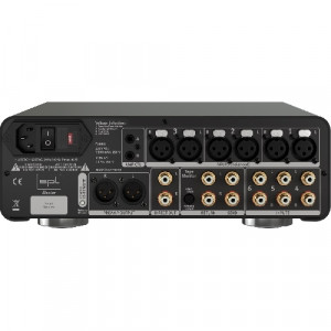

Jeżeli chodzi o umieszczoną na panelu tylnim sekcję I/O, to do dyspozycji użytkownika jest tu 6 analogowych wejść, z czego 3 z nich wykorzystują zbalansowane złącza XLR. Dodatkowo do przedwzmacniacza można podłączyć zewnętrzne procesory audio oraz magnetofony szpulowe, dzięki dedykowanemu złączu Tape Monitor. Znajdziemy tu również wyjścia preampu pracujące na zbalansowanych złączach XLR, AMP CTL służące do podłączenia i sterowania dodatkowymi wzmacniaczami mocy, jak i standardowe wyjścia Direct Out na złączach RCA. Z tyłu obudowy znajduje się również włącznik odpowiadający za sparowanie Electora z zewnętrznym urządzeniem sterującym, jak i główny włącznik urządzenia.
