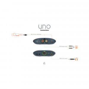

Podłącz iFi Uno przez wejście USB-C do komputera z systemem Windows lub Apple Mac. Nie potrzebuje źródła zasilania, ponieważ odbiera zarówno zasilanie, jak i dane audio ze źródła, do którego jest podłączony.
Dodaj słuchawki, głośniki aktywne lub wzmacniacz i oddzielne głośniki, a otrzymasz to, czego zawsze chciałeś - większy, odważniejszy, bardziej szczegółowy dźwięk.

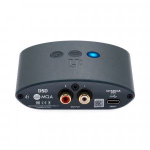

iFi Uno obsługuje różne formaty plików - PCM 32bit / 384kHz, czy w pełni natywne DSD256 i MQA.
• PCM - Pulse Code Modulation to format pliku używany w CD, DVD, Blu-ray i innych cyfrowych aplikacjach audio. To kolejny krok w górę od MP3.
• DSD – Direct Stream Digital to bardzo wysokiej jakości format audio, lepszy niż jakość CD. Im wyższa liczba (częstotliwość próbkowania), tym lepsze nagranie – DSD64, 128, 256, 512 i 1024. W pełni natywny oznacza, że nie został w żaden sposób zmieniony w stosunku do oryginalnego nagrania.
• MQA – Master Quality Authenticated to wielokrotnie nagradzana technologia audio, która umożliwia fanom muzyki strumieniowe przesyłanie oryginalnego nagrania głównego do domu luburządzenia przenośnego. Dzięki iFi Uno możesz słuchać MQA od razu po wyjęciu z pudełka. Po prostu połącz się z Tidal Masters i zaznacz opcję strumieniowania MQA. Dowiedz się więcej o MQA tutaj.

Wzmacniacz słuchawkowy posiada gniazdo 3,5 mm z przodu, zawierające konfigurację S-Balanced iFi, aby zredukować szumy i przesłuchy. Stereofoniczne wyjście RCA z tyłu również korzysta z naszego talentu do dostarczania wysokiej jakości obwodów audio w niezwykle przystępnych cenowo urządzeniach.
Wszystkie wyjścia analogowe są pozłacane, aby były odporne na korozję i utrzymywały właściwą przewodność w czasie.
