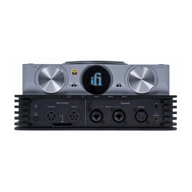

Konstrukcja iCAN Phantom sprawia wrażenie, jakby były to dwie jednostki, lecz w rzeczywistości jest to pojedyncze, dwupoziomowe urządzenie, którego pełna głębia jest w pełni wykorzystywana przez wielowarstwową konstrukcję obwodów. Jego obudowa została solidnie wykonana z aluminium. W dolnej warstwie znajdują się złącza kablowe z przodu i z tyłu, a w górnej znajdziemy dotykowe elementy sterujące i kolorowy wyświetlacz OLED.
W górnej części iCAN Phantom znajduje się panel z przyciemnianego szkła, umożliwiający wgląd w obwody wzmacniacza i układy audio. Okrągłe aluminiowe otwory wentylacyjne zapewniają, że obwody wewnętrzne nie przegrzewają się.
Gniazda z przodu lub z tyłu można ukryć za zgrabnym aluminiowym panelem mocowanym magnetycznie gdy nie są używane. Na tym panelu znajdują się też karty danych dotyczące ustawień napięcia polaryzacji elektrostatycznej. iCAN Phantom jest również wyposażony w atrakcyjny, łatwy w obsłudze aluminiowy pilot zdalnego sterowania wysokiej jakości.

iCAN Phantom posiada dwa wyjścia dla elektrostatyków – jedno ustawione na „normalne” napięcie polaryzacji 230 V, drugie oferujące zmienne napięcie polaryzacji w zakresie od 500 V do 640 V, wybrane przez użytkownika. W przypadku wybrania niewłaściwego napięcia istnieje ryzyko uszkodzenia słuchawek.
Aby uczynić to znacznie mniej prawdopodobnym, iCAN Phantom posiada zestaw kart danych, które określają różne napięcia polaryzacji (są one dostarczane ze wzmacniaczem). Po prostu wybierz kartę odpowiadającą specyfikacji słuchawek i włóż ją do gniazda karty – dostępne są karty na napięcia 500 V, 540 V, 580 V, 600 V, 620 V i 640 V, każda z poręczną instrukcją z tyłu pokazującą, która marka słuchawek jest kompatybilna z danym napięciem.

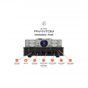

iCAN Phantom zapewnia szeroką gamę opcji połączeń zbalansowanych i single-ended. Wyjścia słuchawkowe umieszczono z przodu, a wejścia źródła i wyjścia przedwzmacniacza – z tyłu. Oto podsumowanie:
Wejścia źródłowe – 1x zbalansowane XLR (L/R), 3x RCA (L/R)
Wyjścia słuchawkowe – 1x 3-pinowe zbalansowane XLR (L/R), 1x 4-pinowe zbalansowane XLR, 1x 4,4 mm zbalansowane, 1x 6,3 mm (faza dodatnia), 1x 6,3 mm (faza odwrócona) i 1x 3,5 mm (w tym technologia S-Balanced redukująca zniekształcenia o 50 procent)
Elektrostatyczne wyjścia słuchawkowe –  1x 5-pinowe normalne polaryzacja, 1x 5-pinowe niestandardowe polaryzacja
Wyjścia przedwzmacniacza – 1x zbalansowane XLR (L/R), 1x RCA (L/R)
