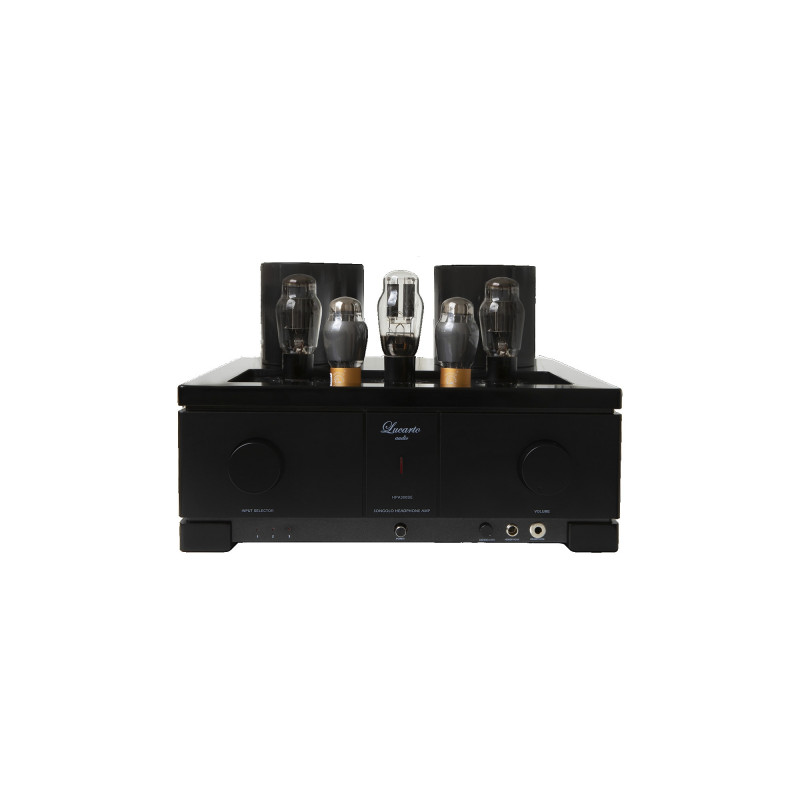

Wzmacniacz HPA300SE to produkt, który powstał  na podstawie wieloletnich testów. Cechą charakterystyczną dla wzmacniacza jest muzykalność, niesamowita przestrzeń oraz budowanie planów pozornych w przestrzeni . Produkt przeznaczony jest dla wymagających użytkowników, dla których liczy się najwyższa jakość reprodukcji dźwięku bez straty jakości.
HPA300 to urządzenie w pełni lampowe pracujące w klasie A. W swojej strukturze posiada specjalnie zaprojektowany układ zasilania wyposażony w system soft start oraz stabilizację napięcia anodowego. Przyczynia się to do wydłużenia żywotności lamp elektronowych oraz zniwelowania szumów własnych.
Urządzenie zbudowane jest w oparciu o wysokiej jakości komponenty m.in. kondensatory separujące z ultra czystej miedzi Audyn Cap, Mundorf Ecap, gniazda RCA CMC Super CU, gniazdo zasilające CU Au wraz z bezpiecznikiem z czystego srebra pokrytego warstwą złota AGAu, niskoszumowe rezystory Allana Bradleya oraz przekaźniki sygnałowe wykonane ze srebra. Regulacja głośności zrealizowana jest poprzez potencjometr Alps Blue.  Wewnętrzne okablowanie wzmacniacza słuchawkowego to ultra czysta miedź OCC 6N stosowana w naszych flagowych interkonektach Songolo. Wszystkie elementy pasywne, dobierane są z wielką precyzją tak, aby dźwięk był nieskazitelnie czysty i prawdziwy.
Songolo dzięki swojej unikalnej konstrukcji wyposażony jest w podwójny układ zasilacza - Dual mono. Każda lampa mocy zasilana jest przez niezależne zasilacze.
Każda z sekcji posiada swój osobny transformator. Pierwszy odpowiedzialny jest za zasilanie napięciem anodowowym lamp mocy, drugi zaś dla zasilania żarzenia lamp oraz układów sterujących.  Jego unikalność wynika też z zastosowania lampach mocy 6n13S oraz sterujących CV181 (6sn7) dzięki którym, uzyskaliśmy maksymalnie 6W mocy wyjściowej na kanał (3W stała moc wyjściowa)*.
Obudowa wykonana jest ze specjalnie dobranego aluminium wykończonego białym lakierem. Istnieje możliwość zbudowania wzmacniacza  innym kolorze - czarnym, rozbudowanie wzmacniacza o drabinkę rezystorową czy zastosowanie innych kondensatorów separacyjnych.
 Dane techniczne:
    Moc wyjściowa: chwilowa 6000mW, stała 3000mW/ kanał w czystej klasie A
    Impedancja wejściowa: 50kΩ
    Impedancja słuchawek: 32Ω-300Ω
    Selektor zmiany impedancji słuchawek
    Układ pracy lamp: SE -  transformator głośnikowy
    Pasmo przenoszenia: 10Hz-45kHz +/- 3dBl
    Czułość wejścia: 0.5V
    Lampy: 2x6n13S, 2xCV181 PSvane, 1x5c3S
    Soft start dla układu zasilania lamp
    3 wejścia liniowe wybierane z panelu
    Podświetlenie czerwone
    Zniekształcenia: min <0,005% max <1.2%
    Potencjometr: Alps Blue / Drabinka rezystorowa
    Kondensatory: Audyn Cu Cap / Duelund
    Gniazda RCA: CMC Super Cu
    Gniazdo Zasilania: CU Au + bezpieczni AGAu
    Waga: 26kg
    Moc pobierana z sieci: 180W 230V 50Hz
    Wymiary: 420x250x420mm
 *Wartość maksymalna mocy zmierzona dla obciążenia 50Ω
