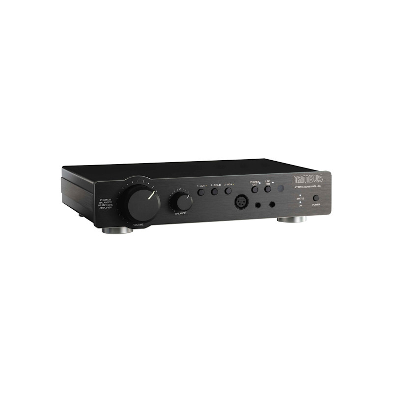

NIIMBUS US 5 / US 5 Pro to następcy cenionych wzmacniaczy słuchawkowych US 4 / US 4+.
Nowe wzmacniacze oferują ten sam niezrównany potężny, bezszumowy i doskonale brzmiący obwód wzmacniacza słuchawkowego, który jest w stanie napędzić dowolne słuchawki dynamiczne, czy planarne. Oba wzmacniacze oferują funkcję przedwzmacniacza do bezpośredniego podłączenia i sterowania końcówkami mocy lub głośnikami aktywnymi.
Niemal wszystkimi funkcjami można wygodnie sterować za pomocą stylowego pilota.
Dzięki niezrównanej technologii NIIMBUS US 5 / US 5 PRO oferuje nie tylko jeden z najpotężniejszych wzmacniaczy słuchawkowych na rynku, ale także:
• Najniższy poziom szumów - poprzez bardzo niskie wzmocnienie wewnętrzne. To sprawia, że szum generowany przez wzmacniacz jest niesłyszalny.
• Wysokie napięcie wyjściowe - poprzez wewnętrzne napięcie robocze 60 V. Dlatego też US5 idealnie nadaje się do współpracy ze słuchawkami o wysokiej impedancji, które wymagają dużego wahania napięcia wyjściowego.
• Wysoka moc wyjściowa - dzięki potężnemu wzmocnieniu, które oferuje znacznie większą moc, niż potrzebują nawet najbardziej wymagające słuchawki. Dlatego najlepiej nadaje się do słuchawek o niskiej impedancji, a także słuchawek magnetostatycznych.
• Wysoki współczynnik tłumienia - ze względu na najniższą impedancję wyjściową. Dlatego idealnie pasuje do trudnych w napędzaniu słuchawek bez negatywnych skutków ubocznych i z gwarancją bezkompromisowej odpowiedzi częstotliwościowej.

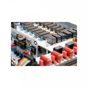

W oparciu o doświadczenia z ponad trzydziestu lat rozwoju Lake People, a także techniczne i optyczne wymagania marki Violectric, powstał nowy, nieznany wcześniej poziom jakości. Rozszerzenie nazwy urządzeń Niimbus to inaczej „Ultimate Series” . Urządzenia z logo Niimbus wyróżniają się wyjątkowym designem, zaawansowaną technologią i bezkompromisową jakością – oczywiście są też ręcznie wytwarzane w Niemczech.
Niimbus US 5 i US 5 PRO reprezentują dalszy bezkompromisowy rozwój uznanych, wysokiej klasy wzmacniaczy słuchawkowych Violectric. W ciągu trzech lat prac rozwojowych nie było żadnych kompromisów w zakresie projektowania obwodów, zastosowanych komponentów, czy materiałów, tak aby stworzyć wzmacniacz słuchawkowy o wyjątkowych właściwościach audiofilskich. Całkowicie nowo opracowany separowany kanałowo i w 100% analogowy obwód wzmacniacza ma specjalnie dobrane komponenty audiofilskie i został zoptymalizowany pod kątem osiągania najniższego poziomu szumu i najwyższej wydajności, nawet przy słuchawkach o szczególnie niskiej impedancji.
W połączeniu z ponadgabarytowym zasilaczem i związanym z nim wysokim napięciem zasilającym, otrzymujemy niezwykle szczegółowe i uporządkowane obrazowanie dźwiękowe, które odtwarza w sposób zrelaksowany przy dowolnych słuchawkach, ukazując każdy muzyczny niuans.
NIIMBUS US 5 oferuje:
- Zdalne sterowanie do wyboru wejścia, wyboru wyjścia, regulacji głośności, wyciszenia
- 3 analogowe wejścia stereo, 2 x niezbalansowane przez RCA, 1 x zbalansowane przez XLR
- Pre-Gain - 18… +24 dB, aby idealnie dopasować US 5/5 PRO między źródłem a słuchawkami
- Zmotoryzowana regulacja głośności i regulacja balansu
- 4 potężne wzmacniacze oferujące 7000 mW Pmax przy 50 Ohm i 32 V RMS przy 600 Ohm
- Monitorowanie wyjścia słuchawkowego pod kątem prądu stałego i przeciążenia
- Ścieżka słuchawek i ścieżka wyjścia liniowego wybierane indywidualnie
- 1 zbalansowane wyjście słuchawkowe z 4-pinowym złączem XLR
- 1 zbalansowane wyjście słuchawkowe z 4,4 mm Pentaconn
- 2 wyjścia single-ended z wtykiem 6,3 mm
- 2 x wyjścia liniowe, 1 x niezbalansowane przez RCA, 1 x zbalansowane przez XLR
- Dostosowanie sygnału wyjścia liniowego do kolejnych urządzeń w zakresie +/- 12 dB
- 2 transformatory toroidalne, pojemność filtra> 50 000 μF
